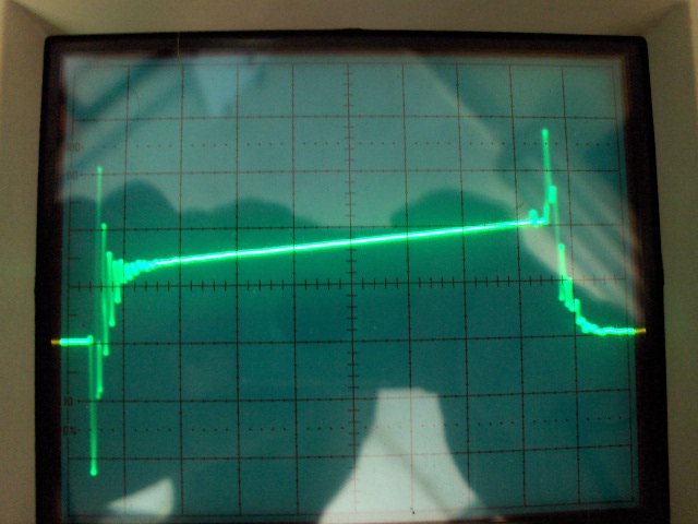

A hozzászólásod és a rajzot megtalálltam és ez alapján próbáltam megcsinálni.Bár a visszamágnesező tekercs lett vagy 10 menet és nem kötöttem a tápra hanem csak simán egy diódával összezártam.
A célom az lenne hogy a shönt ellenállást kiváltsam a kapcsolásbol.Lehet hogy fölösleges molyolás de nekem most nagyon bejön ez a kisérletezgetés az új ketyerémmel (szkóp) A baj ott kezdődik hogy az UC áramkomparátora 1V-nál billen.A két jel hasonlit,csak a V/div kapcsoló tér el nagyban.A shöntjel alsó és felső értéke 0-1V között mozog.(ez rendben is van),az áramválltó jele pedig 2-2.05V között.Ha ez mongyuk 0-2V lenne akkor le tudnám osztani és ráköthetném az UC 3-as lábára. A kérdésem hogy a fet kikapcsolt állapotában miért van az áramváltón 2V és bekapcsolva csak 50mV-al több? Gondolom a maggal és a visszamágnesezéssel van a baj. Te milyen magot használsz az áramválltóknál?Mennyi az AL értékük? Gergő.: Köszönöm a tippeket.Kipróbálom őket.Meg vadászok másik magot is.Viszont ahoz hogy áttegyem az áramváltót a drain körbe,nagyon szétkéne faragni a nyákot.Miért nem lehet a source körben? És rajzrol tényleg egyszerűbb.
Az a baj, hogy egy dióda feszültségesése kevés a visszamágnesezéshez. Ez alatt azt kell érteni, hogy ha pl a FET bekapcsolása alatt a szekunder tekercsen 1 V feszültség volt 5 us ideig, akkor az összes feszültség-idő terület ( kettő szorzata ) 5Vus. Ahhoz, hogy a vasmag vissza tudjon mágneseződni, vagyis, hogy a mágnesező árama nullára csökkenjen, ugyanekkora, de negatív feszültség-idő területet kell rajta biztosítani. Ha ez a feltétel nincs meg, akkor a vasmag egyre jobban elmágneseződik, néhány periódus után betelít, stb. Tehát, a két feszültség-idő területnek kell egyformának lennie, vagy, a visszamágnesezés alatt biztosítani kell, hogy legyen elég ideje visszállni a mágnesezőáramnak.( sokkal hosszabb idő kell kikapcsolt helyzetben ) Ez csak annyit jelent, hogy a mágnesezőáram egy adott meredekséggel csökken és legyen elég idő arra, hogy lecsökkenhessen zérusra. Ha utánna nem következik bekapcsolás, akkor nem történik semmi, a kimeneti feszültség zérus.
Tehát, ez egy áramváltó. A primere 1 menet, ezt át kell fűzni a ferritgyűrűn, a szekunder meg legyen mondjuk 30 menet. Így a szekunderen nagyjából a 30-ad része folyik a primeráramnak. Ebből következik, hogy ha a drain-en 12 A folyik, akkor a szekunderen 0,4 A. Ha 1 V kell az ic áramérzékelő bemenetére, akkor oda 1/0,4 értékű, azaz 2,5 ohmos ellenállás kell lezárásnak. Gergő rajzán ez a schottky utáni ellenállás, ami az 5-ös pontra megy. Ebből az is látszik, hogy viszonylag még így is nagy a veszteség, mert 0,4 A elég nagy áram. ( 0,4 W lesz ) Ahhoz, hogy ez csökkenjen, kisebb áram kell a szekunderen, vagyis nagyobb menetszám. Nyilván a schottky dióda feszültségesése beleszól a kimeneti feszültségbe, tehát ezt az ellenállást kisérletezgetéssel kell megállapítani. Ez a bekapcsolás alatt, az áramjel előállítása. A visszamágnesezést a maradék ellenállás, zener, meg adióda végzi. ( ez utóbbi nem kell, megy anélkül is ) Amikor a FET kikapcsol, akkor megszűnik a drain áram, a vasmag fel van mágnesezve és ez a mágneses energia valahol le akar épülni. Megfordul a feszültség iránya a szekunderen és addig nő, míg valahogyan áram fog tudni folyni, vagyis megnyit a dióda, meg a zener és a feszültségükön rögzítik a szekunder tekercs feszültségét. Ez a feszültség kb 13 V, tehát sokkal kevesebb idő szükséges a visszamágnesezéshez, - vagyis az ugyanakkora feszültség-idő terület eléréséhez, mint a bekapcsoláskor ( felmágnesezéskor ) Látszólag ez az elrendezés olyan, mintha egyenáramot vinne át az áramváltó, de azért azt tudni kell, hogy csak az ilyen impulzus áramokra igaz, tehát egy felmágnesezés után ( ami lehet akár többször egymás után is ) kell biztosítani a vasnak a lemágnesezést is, különben betelít. Ebből következik, hogy pl. a kimeneti fojtóval nem kötheted sorba, mert ott tiszta egyenáram folyik ( némi hullámossággal ) A drain körbe azért célszerű kötni, mert a FET árama biztosan megszűnik és zérus lesz. ( azért lesz egy kis túlfeszültség a drain-en, hiszen be lett építve egy kis szórási induktivitás a körbe ) Az is látszik, hogy akármekkora kitöltésre nem használható, mert ha nagyon csökken a FET kikapcsolt helyzetű ideje, akkor már egyre nagyobb feszültség kell a visszamágnesezés alatt az ugyanakkora feszültség-idő terület eléréséhez, tehát, egyre nagyobb feszültségű zener kell bele. A ferrit anyaga nem kritikus, de azért ne az antennáknál használt ballun trafóból csináld, mert az nagyon kicsi indukciót tud elviselni. Végül is beteheted a source körébe, de az a baj, hogy akkor az áramváltón át fog látszani a gate töltő/kisütő árama is. Aztán ezt vagy megeszi eléggé a végére kötött RC, vagy nem. Próbáld ki. Nyilván, csak akkor kösd be a sönt helyére ezt a feszültséget, ha a szkópon megmérve ugyanazt látod. A szkóphoz: amit belinkeltél fotót, azon az látszik, hogy van nagyon sok keskeny impulzus, meg egy majdnem normális a közepe táján. Ha ezt az impulzust akarod megnézni, akkor kell használni a kettős időalapból a "B" időalapot. A szkópon a "B" időalap indítását tedd autóba, nyomd be az "A itten" kapcsolót. Az "A" időalap fogja meghatározni, hogy milyen hosszú sorozatot látsz az ernyőn, legyen az előbbi ábra. A "B" időalap kapcsoló a Time/Div kapcsolón legyen kisebb időosztásba állítva ( ha jól emlékszem, úgy tudod tekergetni, hogy kihúzod egy picit és akkor a "B" időalapot változtatod. Ezzel egy másik fűrészgenerátor fog menni a szkópon belül, a helyét látod a képernyőn, mert az a szakasz világosabb lesz. A helyét tudod változtatni azzal a nagy fényes gommbbal, amit vagy tízszer meg lehet tekerni. Ezzel állítsd be, hogy az egész impulzus világosabban látszódjon. Így kijelölted azt az időszakaszt, amire kiváncsi vagy közelebbről. Most nyomd be a B'dly gombot, ekkor csak a korábban kivilágosított időszakasz fog látszódni a képernyő, tehát, meg tudsz nézni egy ilyen össze-vissza, de periódikus jelben egy részt, míg e nélkül nem biztos, hogy tudsz erre az impulzusra szinkronizálni. Ha a "Mix" gombot nyomod be, akkor a kivilágosítás kezdetétől rajzol a szkóp, de úgy, hogy a kivilágosítás előtt még az "A" időalap megy, utánna meg a "B" időalap, tehát egyszerre látod mindkettőt az ernyőn. ( Mixelt, vagy kevert üzemmód ) A helyzetét az előbbi nagy gombbal ugyanúgy tudod állítani. Lehet ezt az egészet még fűszerezni azzal, ha nem autó állásban vannak a fűrészek indítóáramkörei, mert akkor csak egy adott feszültségszinttől indul a folyamat. Ezekre már magadtól is rájössz. Az a helyzet, hogy nem találtam a szkópról egy olyan fotót, ahol minden felirat jól látszik, ezért csak az emlékeimre hagyatkozva írtam ezeket. Ha nagyon nem akar menni a dolog, akkor tegyél fel a szkóp előlapjáról egy nagyobb fotót, ahol minden felirat jól látszik, aztán majd kitaláljuk.

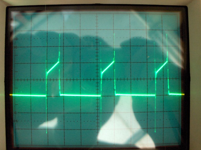

A sok kis tüskét a nagy szórt induktivitások,+ a gate töltőáram impulzusa miatt azonnal a bekapcsolás után letiltó IC okozza (ezért is jobb a drain-hez az áramváltó).
Nézd meg a 4-es lábat (Rt, Ct) és ha igazam van, a tüskéid az oszcillátorral szinkronban vannak. (kétcsatornás szkóp, használd ki!) A gate-en láthatod a sikertelen bekapcsolások kb 50...200 ns hosszú pozitív impulzusait is, a tüskékkel egyidőben, a 3-as lábon meg magát a tüskét, amit az UC túláramként érzékel, és azonnal kikapcsolja a fet-et. A szkópot az 5-ös lábhoz a lehető legközelebb földeld. Ahogy írtam, az áramváltóval vigyázz, a szkópodnak is "megrázó élmény" lehet a terheletlen szekunder. Ezt előbb is neked szántam a katt-nak is címzett válaszban. A kapcsolóüzemű technikában a jó huzalozás majdnem olyan fontos, mint a helyes kapcsolási rajz. A rossz nyákterv több %-ot ronthat a hatásfokon, vagy tönkreteheti a működést, szélsőséges esetben magukat az alkatrészeket is, és irreális zavarkibocsátást eredményezhet.

Most látom csak igazán hogy mennyira fontos jelentősége van a nyáktervnek és a hejesen megválogatott allkatrészeknek.Még az sem mindegy hogy az áramválltóban a primert csak simán átdugom vagy egy kicsit hurokban visszahajtom. Átraktam a drain körbe és teljesen stabil lett a táp.Bár nem néztem meg az RT/CT lábat de valószinűleg igazad van ugyanis sokkal kissebb frekin ment a táp. Találtam egy pici zöld toroidot és most azzal próbálkozom.A képeken látszik hogy hol tartok.Már majdnem jó csak forditva kellene hogy legyen a teteje. Én azt szűröm le ebböl hogy a shönt jelen (felső jel,1V/div) a fet nyitásánál egy nagy tüske van ami megrúgja az áramváltót és ezért látszik forditva a jel teteje.Ezt jól gondolom? De ez a tüske a shöntön feszültséglökés vagy a fet nyitásánál akkora áramok rohangálnak hogy ennyi feszültség esik a shöntön egy rövid ideig?Mert ha igy van akkor a 44mOHM-os shöntön 110A-os rúgások vannak. Eltüntetni úgysem lehet teljesen de érdemes volna egy snubberral próbálkozni a feten? Vagy hogyan lehet az áramválltót belassitani hogy ne reagáljon a nyitáskor fellépő fesztüskére? Vagy egész egyszerűen forditva mérem a dolgokat? Katt.: Egész jól nyomod fejböl. A másik kép a shöntröl készült,kinagyitva.Köszönöm a rögtönzött használati utasitást.
Most az én áramváltó-kapcsolásommal mérsz?
Ha igen, akkor: A jel tetőesetét (valószínűleg) az okozza, hogy a zöld toroidod kis permeabilitású, kis AL értékű porvasmag. (esetleg zöld-kék??, vagy zöld-sárga?? mert akkor biztos porvas.) Mindenképp ferritet használj, legalább AL>1000 értékkel. A mágnesezőáram az impulzus alatt folyamatosan nő, és levonódik a primer áramból, ezért elhanyagolhatóan kis értéken kell tartani, különben tetőeséses lesz a kimenő jel, ezért kell a nagy AL, permeabilitás. A nagy tüske okát a tegnap leírtak között keresd. Valószínű a szórt induktivitások szerepe, mert azonnal van negatív túllövés is. A söntöd is erősen induktív, ilyen helyre lemezből kivágott "kígyót" szoktak használni ellenállásnak. A gate-töltő-kisütő árama is megjelenik a source-hoz kötött söntön, ezért a 100A szerintem mérési hiba. Ha nem, ellenőrizd, hogy honnan jön. (lassú a dióda? nem schottky?). Szerintem ha kb 500ns/cm eltérítéssel nézed, a tüske egy gyorsan csillapodó szinuszos jellegű több MHz-es rezgés, (ha jól sejtem). A szórt induktivitások, és a tekercselési és egyéb (dióda) kapacitások alkotnak kis jóságú rezgőkört. A lehető legkisebb áramhurkokra törekedj. Snubber ezen ront, csak a zavarkibocsátás csökkentésére való,és a csillapítást növeli, az első csúcsot nem csökkenti, sőt. Túllövések ellen az első a jó nyákterv. Az áramváltó ha nagy permeabilitású, és nem telít be, akkor 1-2%- os hibával több MHz-ig pontos, alakhű és nem ijed meg a tüskéktől.

Naugyebizonynemmegmondtuk? Nem késtél le semmiről... Az a zöld toroid biztosan nem jó. Nekem is van olyan, jó nagy hulladék, biztos, hogy porvas. ( iron powder, ha ilyet ajánlgatnak, az ide nem jó ) Ferrit kell bele... Nem emlékszem, milyen dióda van benne? ( Ami a FET drain körébe, meg a plusz tápon van) Ha annak nagy a tárolt töltése, akkor ott lesz az a nagy áramtüske a FET bekapcsolásakor, ugyanis a dióda visszafelé is vezet, tulajdonképpen addig rövidrezárja a betápot a FET-tel együtt, míg ki nem ürül belőle a tárolt töltés. Ezért lenne jó a schottky, mert abban ez jóval kisebb hatású. Tedd be ide megint ennek a tápnak a rajzát, mert már nem találom. A másik, ha szkóp fotót teszel ide be, akkor írd le, hogy mekkorák a kockánkénti jellemzők. ( Time/div, amplitudó ) Meg csinálj egy képet a bekapcsolási áramról a söntön, meg az áramváltón, de nyújtsd ki jobban időben az ábrát. Tehát mondjuk 100 ns/div-re.

Alakul, már egész jó. Az az 1 nF-os az ic lábán nem felesleges. Az, meg az előtte levő 100 ohmos ellenállás hivatott arra, hogy valamelyest csökkentse a tüskéket az áramjelen. Tehát, tedd a szkópot a 3-as lábra és nézd meg milyen a jel. Addig növeszd ezt az 1 nF-ot, míg a tüskék le nem csökkennek egész kicsire. Közben azért nézd az áramjel oldalmeredekségét, ez azért nem lehet nagyon lassú. Elvileg, azt kellene nézned, hogy a kimenetet rövidrezárod úgy, hogy azért legyen rajta mondjuk 3..5 V feszültség, tehát ekkora ellenállást tegyél oda. Ha jól működik a szabályozó, akkor tovább csökkentheted ezt az ellenállást a rövidzár felé. Azt fogod tapasztalni, hogy elkezd nőni az áram, pedig még szabályoz az egész. Hogy ez miért van, egyenlőre hagyjuk, most nincs jelentősége. Ha ezt az 1 nF-ost túl nagyra vetted, akkor az igaz, hogy szép lesz a jel a 3-as bemeneten, de ez az áramnövekedés már nagyobb kimeneti feszültségen létrejön. Tehát, valahogy úgy kellene beállítani, hogy ez az áramnövekedés ne legyen túl nagy, jól is szabályozzon a közepes tartományokban, az áramjel is szép legyen, stb.
Kifelejtetted a kondit a betápról. Kell ott lennie egy elkónak... Hát, azt az 500 pF-ot tölti, illetve kisüti a FET, ezért vannak a nagy áramtüskék. Annyi, amennyi, nem rossz ez így. Az AL-t? AL=L/Nnégyzet. Ami rá van írva a vasakra, az azt jelenti, hogy 1 menettel ennyi nanohenryben az induktivitás.
Az áramjelet komolyabb aluláteresztő szűrő nélkül illik kivitelezni. Ha ez sikerül, akkor az UC elég gyors ahhoz, hogy akár pl. a szabadonfutó dióda, vagy az induktivitás zárlata esetén se durranjon minden. Ez a feltétele annak is, hogy az esetleges kimeneti rövidzár esetén se legyen nagy az áram, elfogadhatóan áramgenerátoros jellegű legyen a tápod túláramvédelem alatt is. Most a 100 ns időállandó, 12 db/oktáv meredekséggel határeset. (10 nF, 10ohm majd 1nF 100 ohm, utána a 3-as láb)
