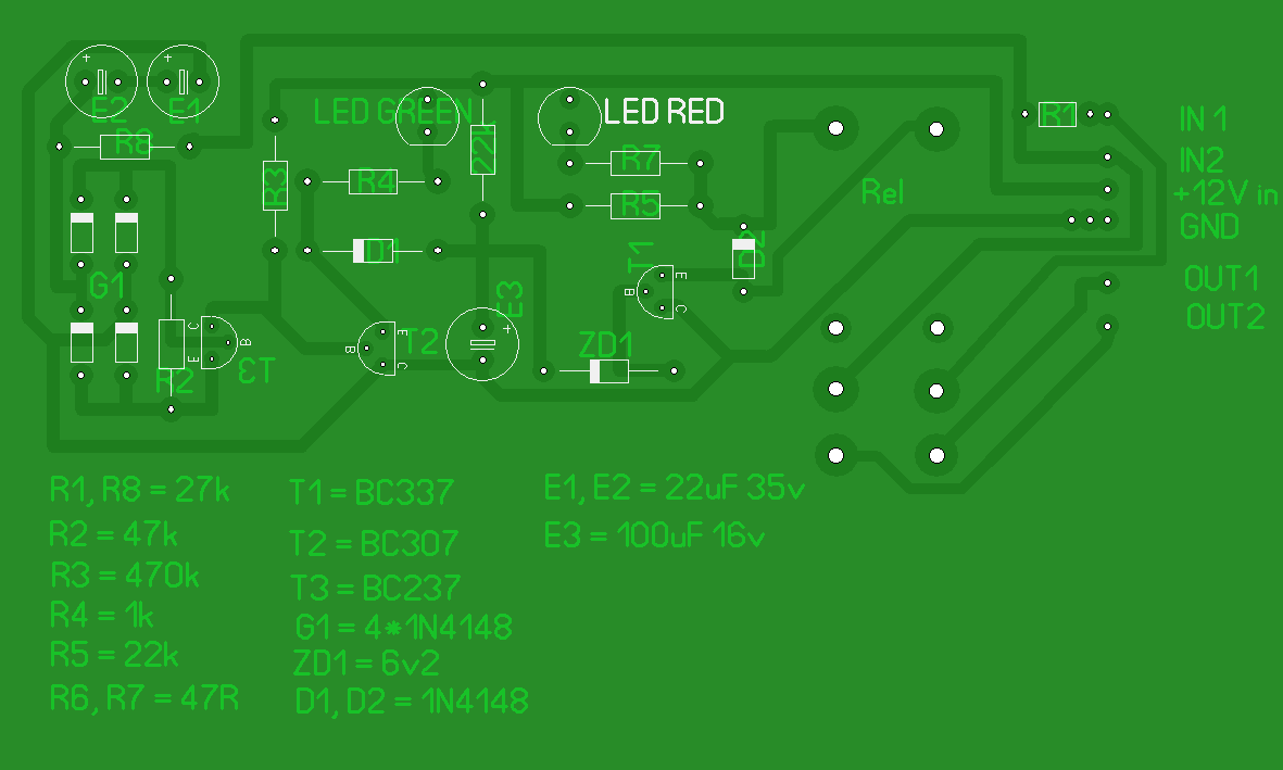

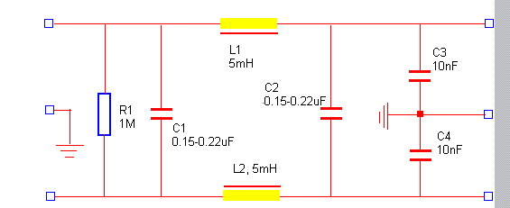

(#) isamisa válasza Gandras88 hozzászólására (») Márc 18, 2007 /
Csatolva egy nyák az itteni kopp védőhöz, és egy EMI filter rajz Tarzannak.
Tarzan: jobban jérsz ha veszel inkább a boltban, ekkora teljesítményre otthon nem tekernék tekercset...
(#) Gandras88 válasza isamisa hozzászólására (») Márc 18, 2007 /
Köszönöm mostmar minden tiszta

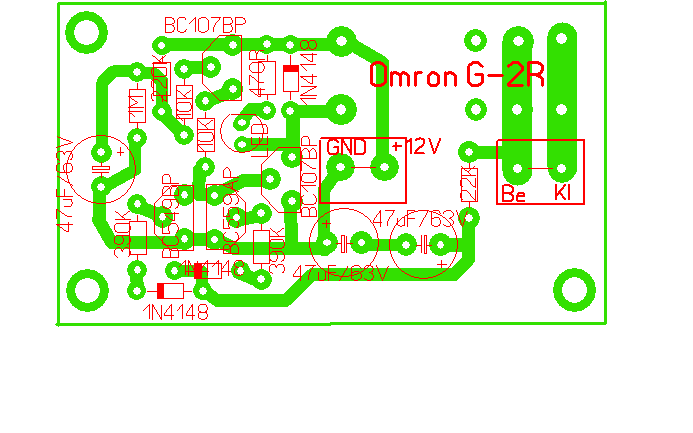

(#) maTaKee hozzászólása Júl 29, 2007 /

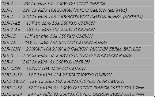

Ehez a koppanásgátlóhoz (ami csatolva van .LAY) ezek közül melyik relé jó? Gondolom a 12V közül, de mégis??

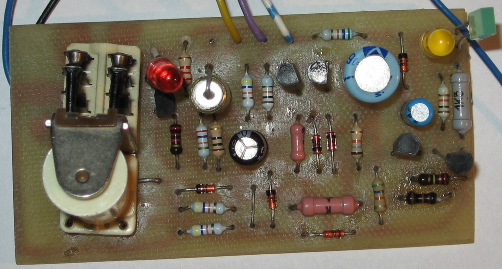

(#) stefi hozzászólása Aug 5, 2007 /
Hi!
Megépítettem a Reflex hangszóró védő kapcsolást, de sajnos nem működik.
Amikor bekapcsolom egyből a védelem kapcsol be és a relé egyáltalán nem húz be.
Azt szeretném kérdezni, hogy mit csináljak vele, mert már agyon mértem, de nem jött ki semmi és nem tudom, hogy mi lehet a baj.
Üdv: stefi

(#) stefi válasza szabi83 hozzászólására (») Aug 5, 2007 /
A nyákot majki oldalán lévő terv alapján csináltam meg, neki működik.
A tranyók újak, nem szikrázik nincs zárlat.

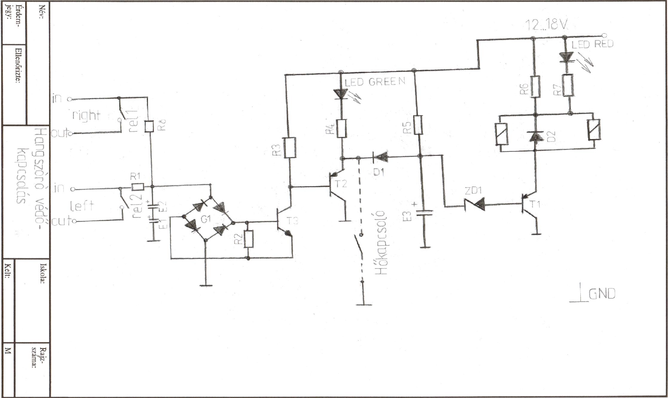

Ok
Itt van a kapcsolás +nyák
protect.pdf
meg amit én csináltam
(#) Peti_85 válasza stefi hozzászólására (») Aug 6, 2007 /
