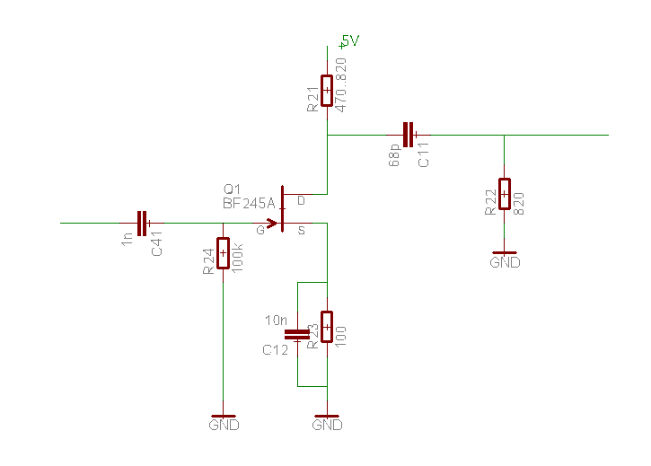

Sziasztok ! Valaki meg tudna mondani, hogy mi ez a zaj? Mikor nincs veteli korzetben a muhold, akkor is lehet hallani. Ez most a noaa15 veteli frekvenciajan jott, de a noaa17 frekvenciajan is hasonloan jon.Bővebben: Link

(#) kadarist válasza gtk hozzászólására (») Jún 21, 2010 /
Neked is sikerült belefutnod egy Orbcomm-interferenciába. A szélessávú vétel egyik hátrányos következménye.
Egyszerre nem is egy, hanem rögtön kettő Orbcomm műhold zavarását hallod. Növeld a KF-erősítést. A demodulátor limitációja hatásosan nyomja el az efféle zavarokat. Ha több kerámiaszűrőt kapcsolsz sorba, az is segít. Kissé szűkíti a vételi sávszélességet.
Milyen FM demodulátorod van?
(#) gtk válasza kadarist hozzászólására (») Jún 21, 2010 /
Ez a zavar mindig fenn all. TBA 120S IC-t hasznalok.
KF erositve, a keramia szuro elott. >>KF erosito<<
Az a FET-es erősítő nudli. Én egy TBA120-at tettem be KF-erősítőnek, referenciatekercs nélkül. A felerősített jelet a differenciálkimenet (tekercs lábak) egyikéről vettem le.
Annyit ert, hogy teljesen feldobta a vetel minoseget.
Na, majd bekotok egy TBA120-at, van belole jo nehany darab,..
