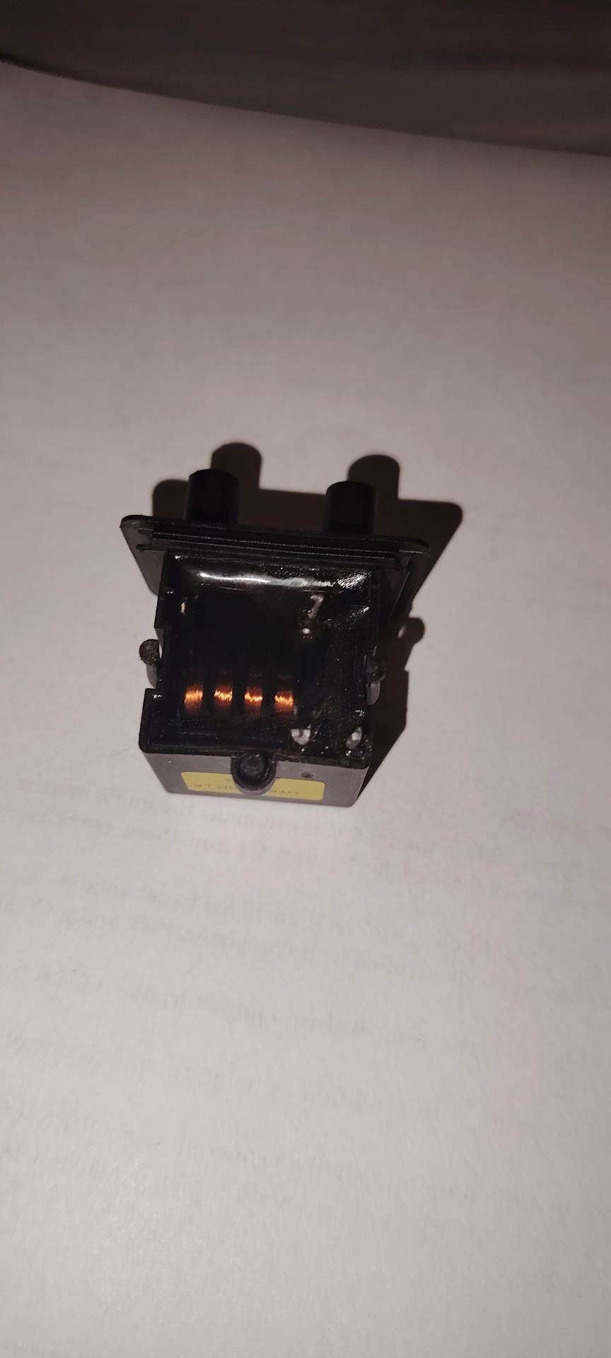

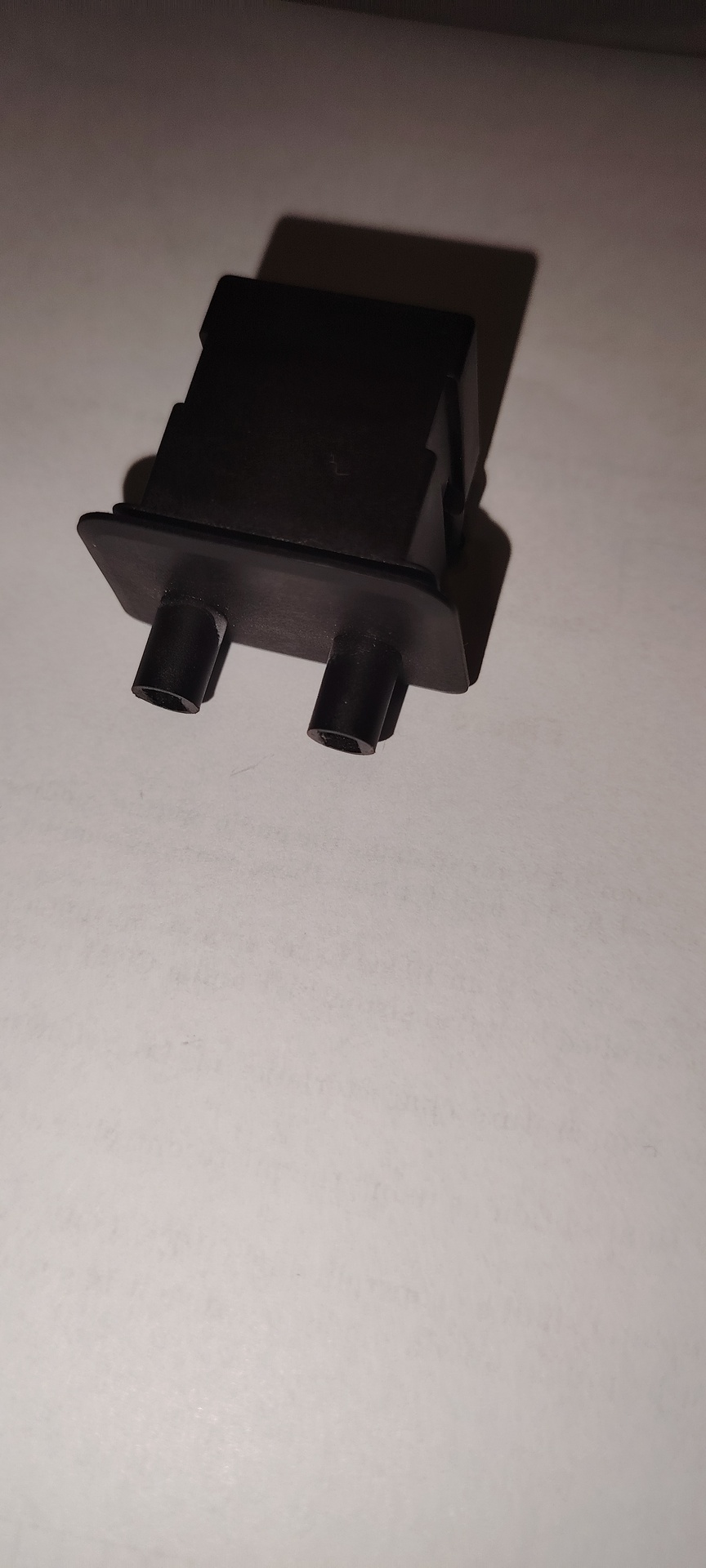

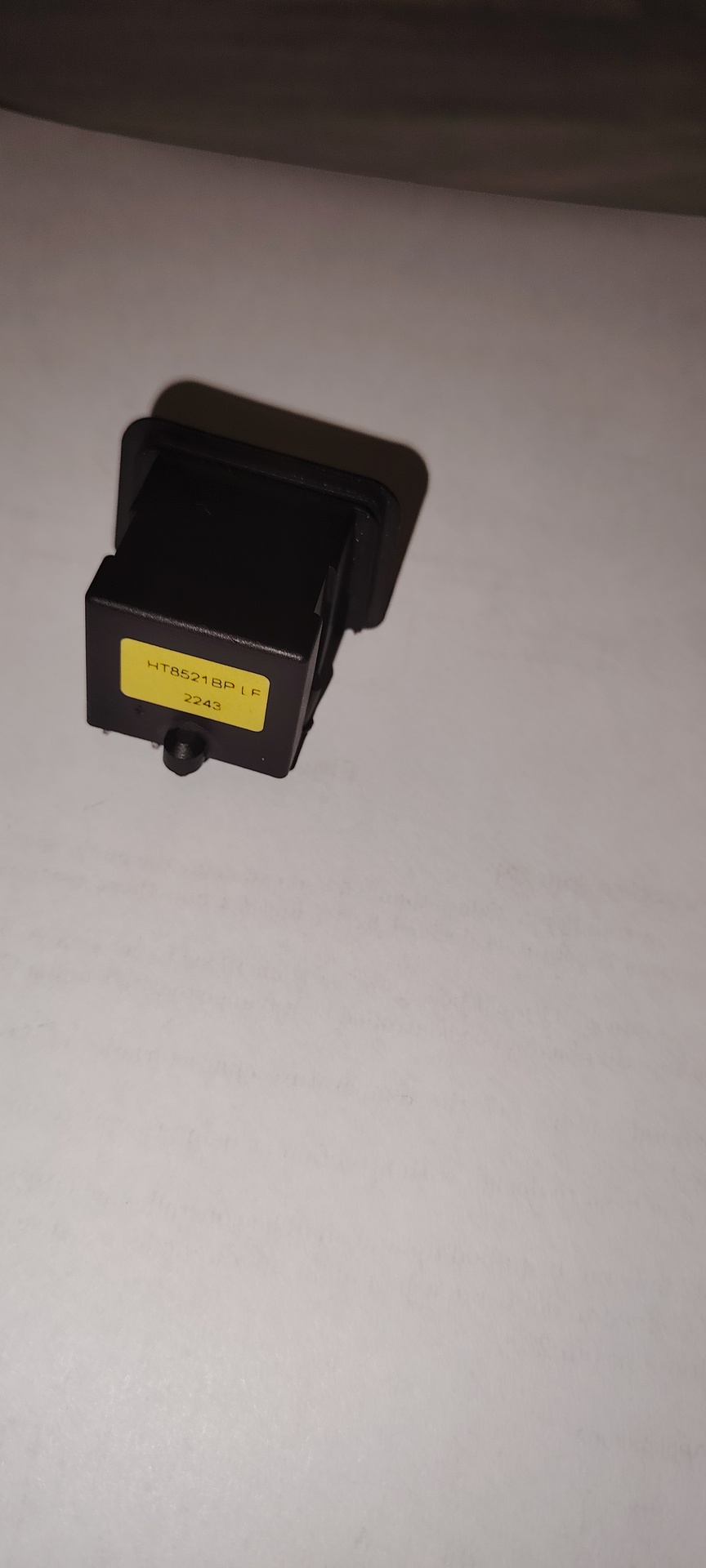

(#) G1955 válasza VIM hozzászólására (») 15:20 /
Sikerült megjavítanom a szabályozót, tehát már nem keresek, nem rendelek ilyesmit.
Azonban még nem teljes az öröm, ui. úgy tűnik, hogy a szabályozó hiba csak egy véletlen mellék körülmény volt.
Valami áramlást korlátozó dolog lehet, maradt a kazánban, ami valószínűleg az eredeti feltételezés szerinti "savazás miatti lerakódás", - ennek elhárítása (hőcserélő tisztítás) azonban későbbre marad.
A hibajelenség: teljes teljesítménynél hamar felfut víz hőmérséklet és a kazán termikus védelemmel leáll. Az előzmények alapján nem sok más esélyes hiba lehetőség maradt, mint amit írtam.

(#) VIM válasza G1955 hozzászólására (») 20:06 /
Mi volt a hiba a szabályzóban? A tekercs szakadt volt és meg lehetett forrasztani?
„teljes teljesítménynél hamar felfut víz hőmérséklet és a kazán termikus védelemmel leáll.”
Ez csak fűtésnél vagy mindkét esetben a HMV-nél is előfordul? Ha a fűtésnél a visszatérő cső hamar felmelegszik közvetlenül a szivattyú kimeneténél akkor részlegesen nyitva van a háromutú szelep ami miatt így a kis körön is áramoltatva van a víz ami miatt gyorsan emelkedik a hőmérséklet. Az is előfordulhat, hogy a szabályzó már nem tudja kezelni az NTC értékét, mert túl nagy a gáznyomás. Talán meg kellene próbálni beállítani a két végletet, a legkisebb és a legnagyobb teljesítményt a szabályzón.
