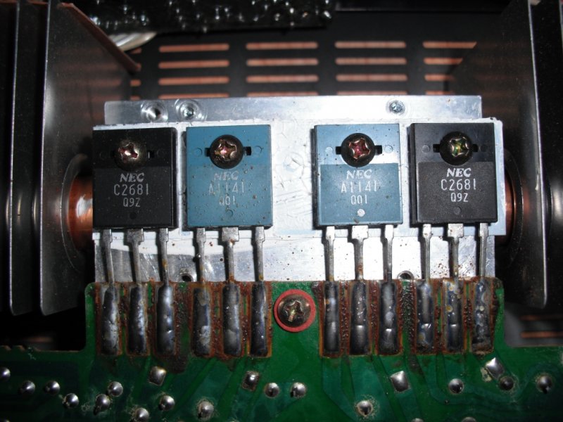

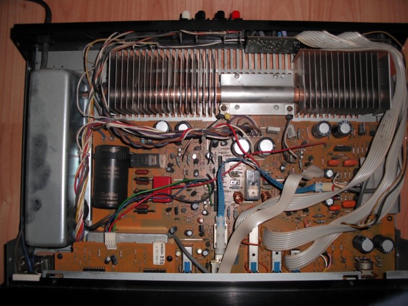

A fentiekben említett erősítőt szeretném módosítani, átépíteni. Az erősítő hibátlanul működik (már évek óta teszi a dolgát), azonban az idősorán beújítottam egypár hangfallal amihez már nem tudott szolgáltatni kellő hangerőt. A következőket kell tudni az erősítőről: Wega modul 301v 2x50W Kapcsolóüzemű tápegységgel rendelkezik amire elméletileg 160watt van ráírva Maga az erősítőt nehezen lehet tönkre tenni mert elég sok védelemmel rendelkezik pl:hővédelem , koppanás gátló, rövidzár stb. A következőket tapasztaltam: -teljes kivezérléskor alig melegszik a hűtőborda, gyakorlatilag kézmeleg, (tartós használatsorán sem megy fel a hőmérséklet). - a kapcsolóüzemű tápegység rendesen elvan szigetelve és semmilyen magas frekvenciás hang nem jut át a végfokon keresztűl. Maga a táp rendesen túlvan méretezve és úgy véltem, hogy egy nagyon jó tuning potenciál lehet az én számomra. - - a következőket képzeltem el: A 2sa1141 és 2sc2681 tranzisztor pár végzi a végfokozatot. Az adatlapjukon 100wattos nak vannak nyilvántartva és elvileg (80Mhz). Gondolkoztam hogy egy másik tranzisztor párt berakok a helyére, de ezt az ötletet gyorsan elvetettem, mert ahhoz elég drága tranyókat kellene vennem. Várom a hozzászólásaitokat, hogy miként tudnám megnövelni a teljesítményét kb 2x80watt környékére.(, ha ez egyáltalán kivitelezhető) A következő mondatok biztos hogy sorra kerül, ezért szeretnék minél előbb a nevezőre jutni. -Miért nem veszel nagyobb erősítőt? => nincs rá keretem. -Van elég szufla a tápban? => igen van mert csináltam egy terhelés diagnosztikát, és a táp jelesen vizsgázott, kb még 120watt tartalék van benne és még a biztosíték sem égett le róla, szóval összesen 380w. - építsd át egy TDA 7294 végfokká! => annyira drasztikusan nem szeretném átépíteni és már van ilyen végfokom csak nem az szeretném buliba vinni.

Ha mindenképp emelni szeretnéd a teljesítményt,a táp felépítését kellene rendesen átböngészni(kapcsolási rajz stb..)Erősitő végfok tranzisztor cserével nem érnél semmit.Ha valóban túl van méretezve,kis mértékben növelni lehetne a feszültségét.Természetesen ügyelve az alkatrészek ,elkók teherbírására,előerősítők fesz.tűrésére. Magyarul :csak nagyobb fesz.-el tudsz teljesítmény növekedést elérni,ugyanazon az impedancián.
A végfok 2x24v rol táplálkozik Sajnos egy olyan ritka erősítőről van szó hogy nemigen lehet szervízkönyvet találni.(majd, ha egy kicsit jobban ráérek akkor visszafejtem egy reszét a tápnak és a végfoknak). csatoltam két pdf-fájlt a végfok tranyókról
Idézet: „A végfok 2x24v rol táplálkozik” Jól olvasom ? Ez olyan 20W / 4 Ohm nagyságrendű teljesítményt jelenthet. Hogy jön ki az 50W ? 2 Ohm-on ? A teljesítmény növeléshez biztos, hogy a tápfeszültséget emelni kell. Ez pedig első lépésben trafó áttekerést, kondenzátor cserét, dióda cserét von maga után. Olvastam a témaindító leveledet (meg is értettem), ennek ellenére azt javaslom: add el, vegyél egy másikat! Nem biztos, hogy drágább lesz, ha egy kevésbé exotikus márkát választasz... Már csak azért is, mert lehet, hogy megbuherálás után, ennek sem lesz különb hangja, mint egy sokkal olcsóbb erősítőnek.

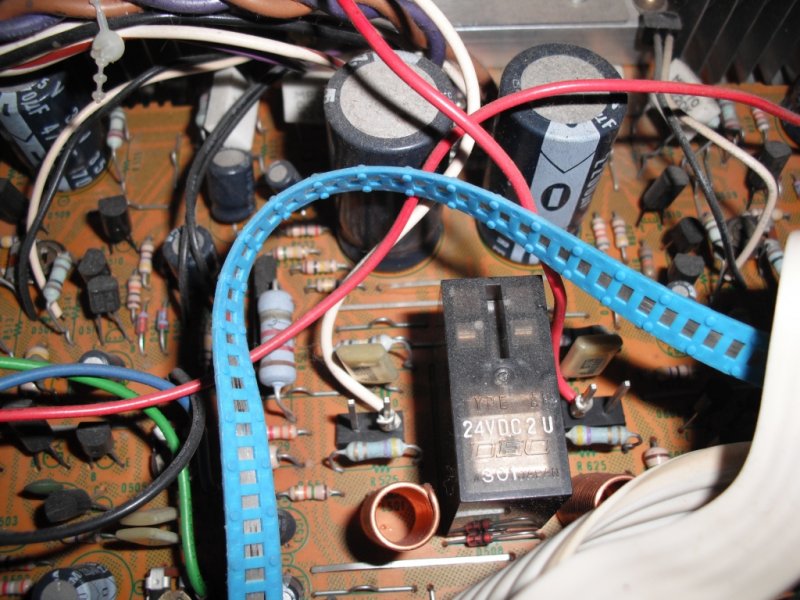

A betápnál pedig két db 24v- relé helyezkedik el amiből arra következtettem hogy 2x24v ezzel lehet hogy hülyeséget mondok, de majd rámérek multimeterrel . - A feszültség növelésére mit javasoltok?fesznövelő diodát?

-én volt a hülye hogy nem írtam oda hogy a 2x50watt az 4ohm-s impedanciára vonatkozik. ![]() de valjuk be hogy 4 db 100wattos tranzisztorból azért többet is kilehet hozni mint 25watt 8ohm-n, vagy nem? ![]()

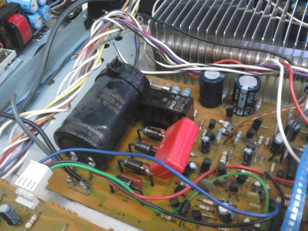

A tápegység valóban összesik teljes kivezérléskor. A 24v-t helyett csak 18-t kaptam vissza. Ezért a pufferkondiket lecseréltem 2db 20000µF-ra és a jelenség megszünt A feszültség növelést is eltudtam intézni mert áteresztő tranzisztor környékén találtam egy trimert amivel betudtam állítani. és végül stabil 28V-t kapok most és érezhető különbség van a mostani és az akkori állapot közt. 28v-t fölé nem merek menni mert nem tudom az előfok ic feszültség tűrését Köszönöm mindenkitől a segítséget ![]()

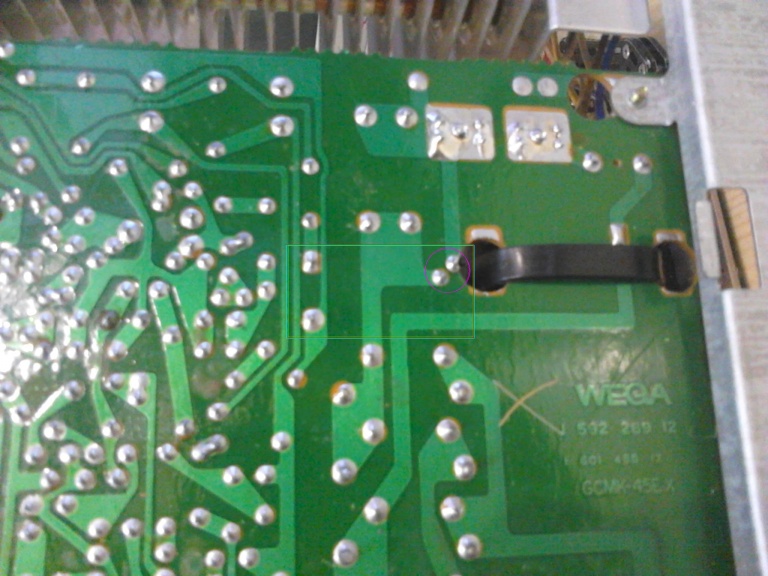

Kezeim közé jutott egy ilyen Wega erősítő, azzal a felkiáltással, hogy "nem megy"... Odáig eljutottam, hogy a hálózati feszültség el sem jut a tápegységig, egy kis 24V-os relénél megszakad az útja. Sajnos a relé kupakját sehogy se bírom nagyobb barmolás nélkül lefeszegetni (mintha ragasztva lenne), de a kérdésem: ez egy megszakító relé lenne? (hővédelem , vagy valami hasonló?) Mert akkor "csak" egy relé csere (talán). Mellékelek képet, a panelon bejelöltem a relé pontos helyét. |
