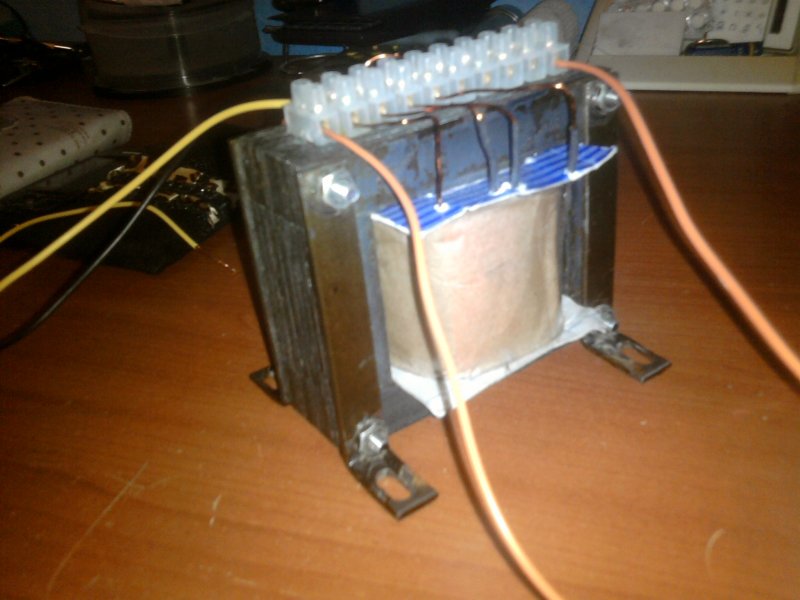

Tudom nem nagy szám, de én büszke vagyok rá, főleg hogy első trafóm és milyen szép lett(milyen eszközökből). A csévetest például kartonpapírból készült.(füzetborítóból.)
egyébként ez egy 4X12V os hálózati trafó egy fényvezérlőbe. Ezerszer olcsóbb mint készen megvenni. Ez így körülbelül 85W. Másfél óra alatt megtekertem. egy manuális(kézzel tekerős)tekercselővel.

Ügyes!
Trafónál nagyon ügyelni kell a primer és szekunder közti szigetelés megbízhatóságára, mert ez a biztonság alappillére!

Zsírpapír+ szigetelőszalag szigetel.Egyébként minden sor között van szigetelés(egy-egy réteg sütőpapír).

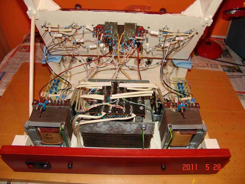

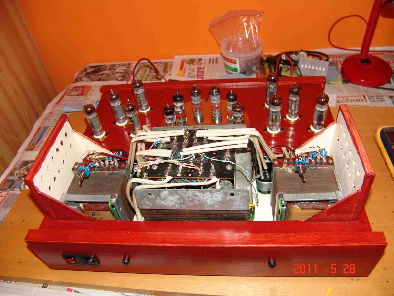

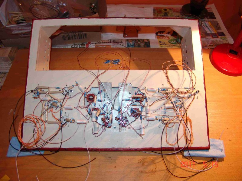

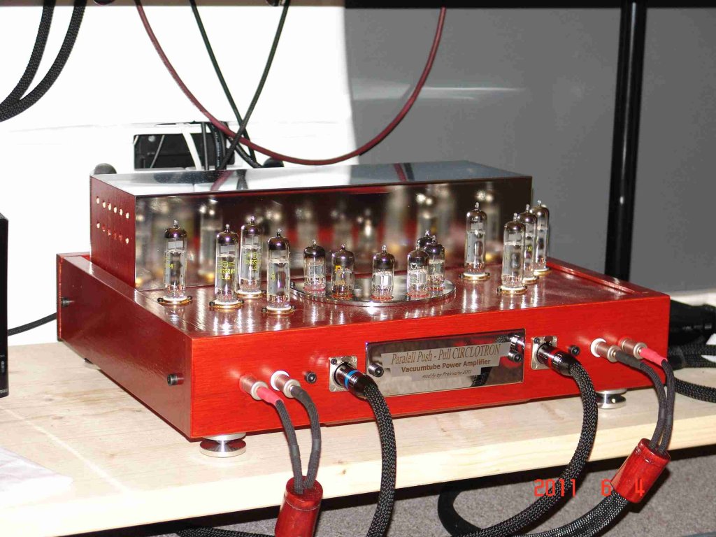

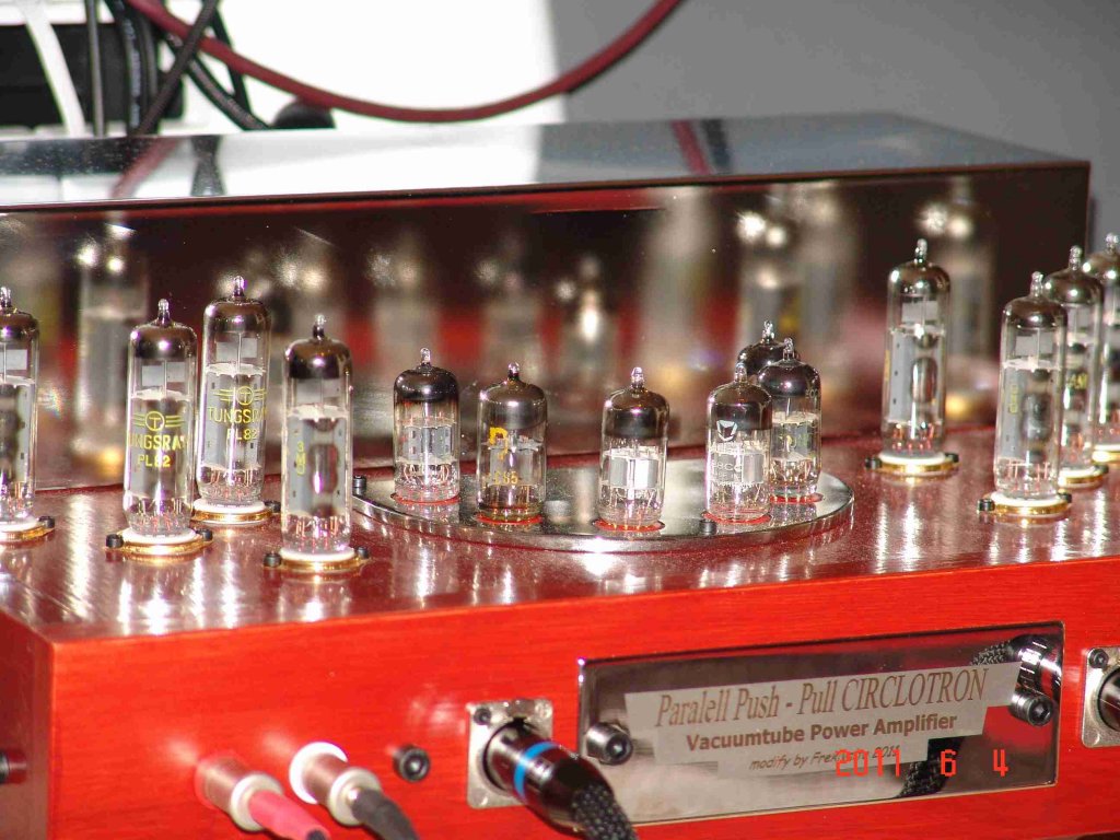

Kb. 1 hete lettem kész a csőves erősítőm újra építésével. a réginek nem volt rajza, semmi dokumentációja, ezért elhatároztam, hogy új "köntösbe" szerelem. Hasonlít az előző verzióra, de a trafón kívűl minden új benne.
2*12W/8ohm "AB" osztály, Circlotron, ECC88(Mullard))-ECC85(Tungsram)-PL82(Tungsram) csővek.
Mundorf csatolókondik, Beyschlag 1W 1% ellenállások, Telefunken gyorsdiódák, Caedas és OCC nagytisztaságú réz huzalozás, Yageo tápkondik, WBT-Ag hangfal csatlakozó, Neutrik XLR csatlakozó....
Ez az első csőves erősítő, amit készítettem. Régebben készítettem már tranzisztoros erősítőket is, de már vagy 20 éve annak, de régen is volt.....
Üdv. Péter
(#) frekivalto válasza frekivalto hozzászólására (») Jún 8, 2011 /
Még pár kép.......
Külön köszönet Köbzoli és CHZ fórumtársunknak az önzetlen segítségükért!
(#) borvendeg válasza frekivalto hozzászólására (») Jún 8, 2011 /
Hello! Külsőre gyönyörű!

(#) Abukodonozo válasza frekivalto hozzászólására (») Jún 8, 2011 /
Eszméletlenül szép! Egyetlen kifogásom, hosszú percek nézegetése után csak az lehet, hogy angolul "vacuum tube"-nak írják az elektroncsövet, így külön.

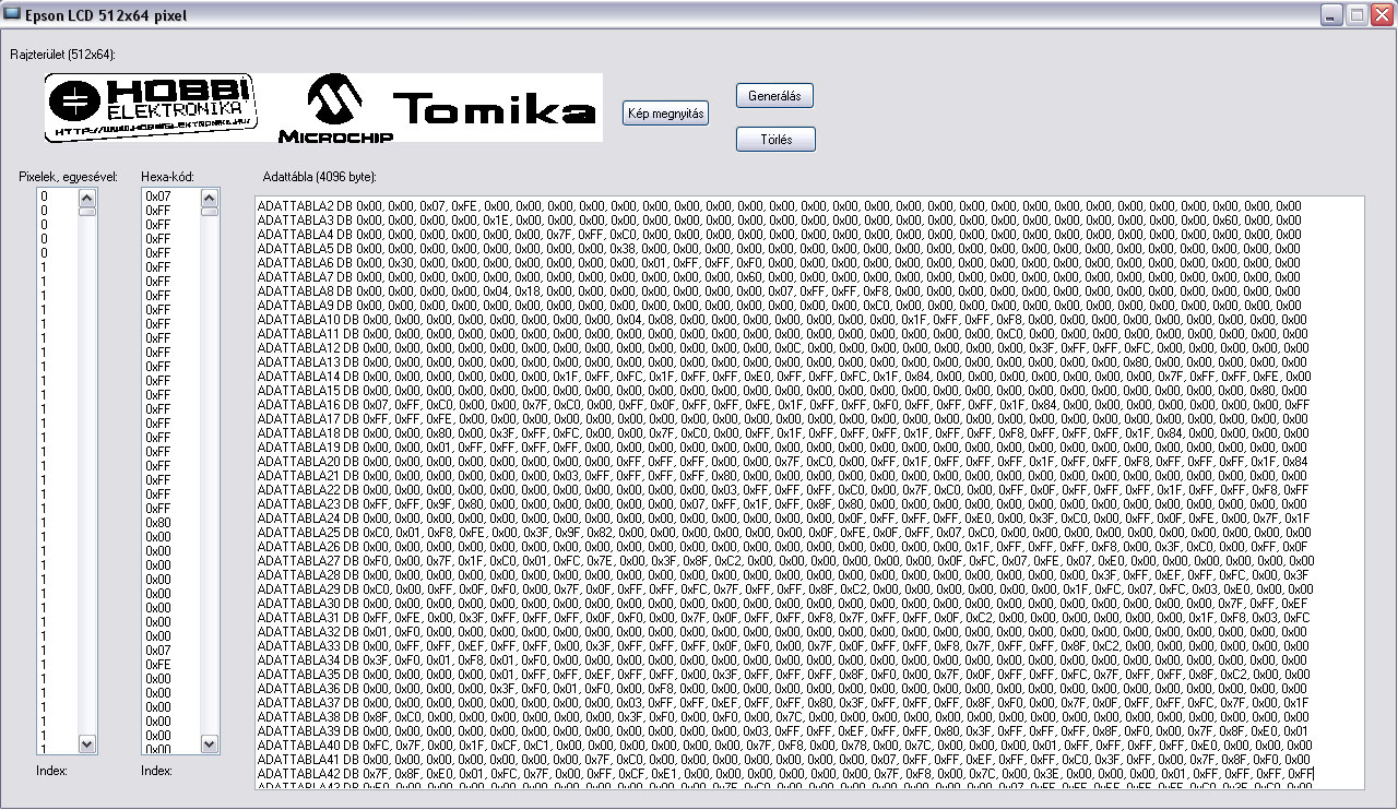

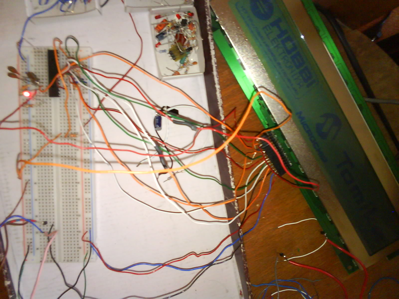

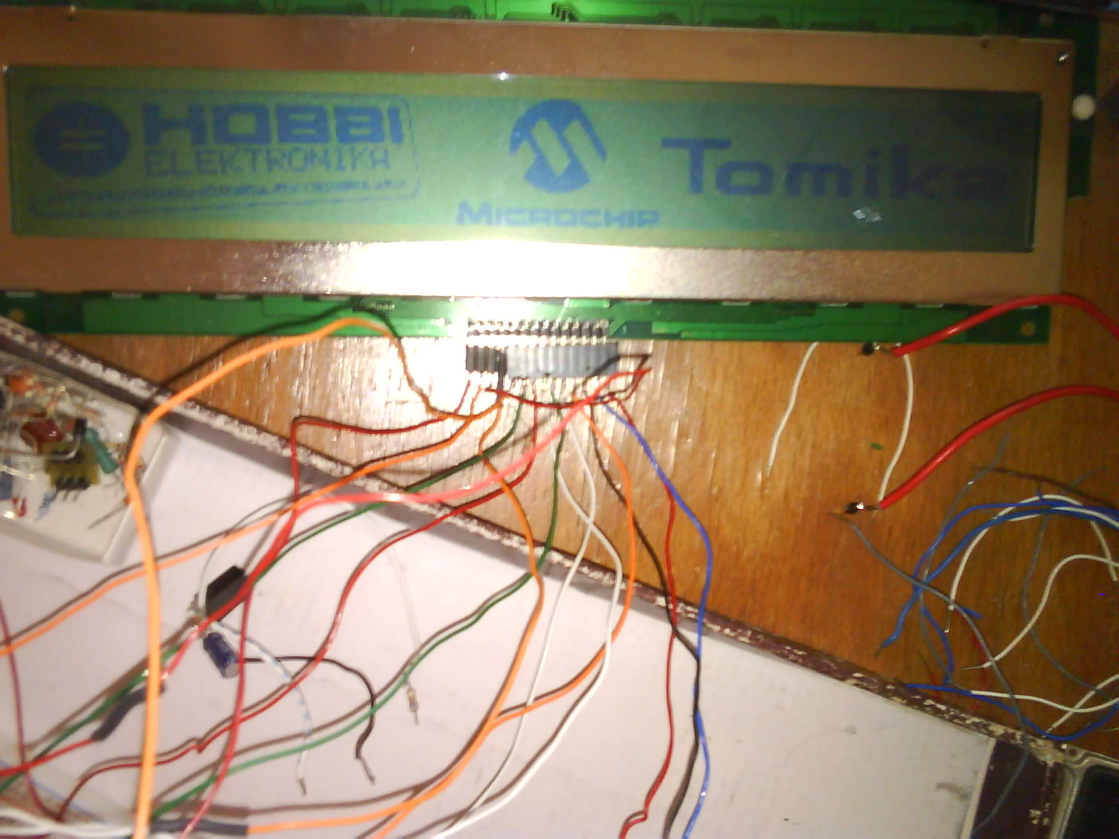

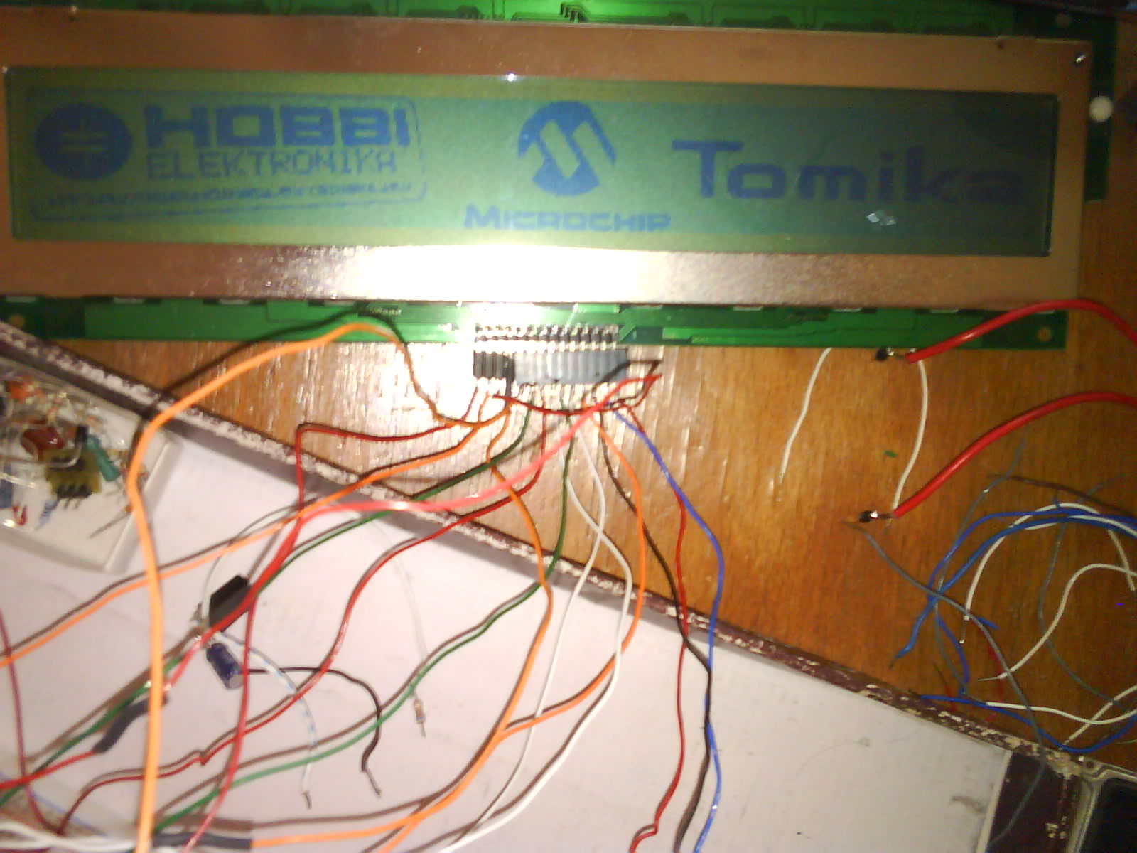

Bár nem egy készülék, "csak" egy 512x64-es passzív mátrixos LCD kijelzőt sikerült beindítani, csak a lábkiosztása volt meg, meg a shiftelő-szegmensmeghajtó IC-k adatlapja, amik a kijelző panelján vannak hátoldalt.
Egy pár dologban segített megvilágosodni wbt kolléga (köszönöm neki!), ha ő nem szól, akkor lehet nem is próbálkozok többet az LCD-vel.
Még most csak a PIC memóriájából rajzolja ki a képet (4kB... ).
A képet egy saját delphis program dolgozza fel, és alakítja át kódokká, amit bemásolok a PIC programjának forráskódjába. A delphis programban akár mi magunk is rajzolhatunk és rögtön le lehet generálni a kódot.
PIC18F2550 hajtja az LCD-t egy 20MHz-es kaviccsal.
(Hirtelen nem tudtam milyen képeket vágjak össze a nagy örömben, de majd valószínűleg kerül rá mozgókép is )
Szerk.: a PIC-es program is teljesen saját, asm-ben írtam.
(#) zenetom válasza zenetom hozzászólására (») Jún 8, 2011 / 1
Még annyit, hogy a PIC, ahogy a képen látni, direktben hajtja meg az LCD-t (illetve az LCD-t meghajtó shiftelő IC-ket).
