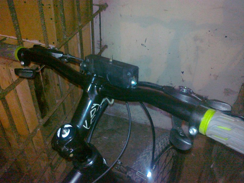

Sziasztok !én csináltam egy egyszerű
bicikli lámpát
kell hozzá: -bicikli tömlös doboz( javító doboz) 3 darab smd led(kék) És egy 9 voltos elem Egy kis kapcsoló
Érthető mert 1 ledre 3 V- jut így pont kijön a 9!!
Szentem nagyon jó lett nem is fogyaszt olyan sokat
és elég jó a fénye is!!
Ha kell több infó csak írjatok............!! Kép:

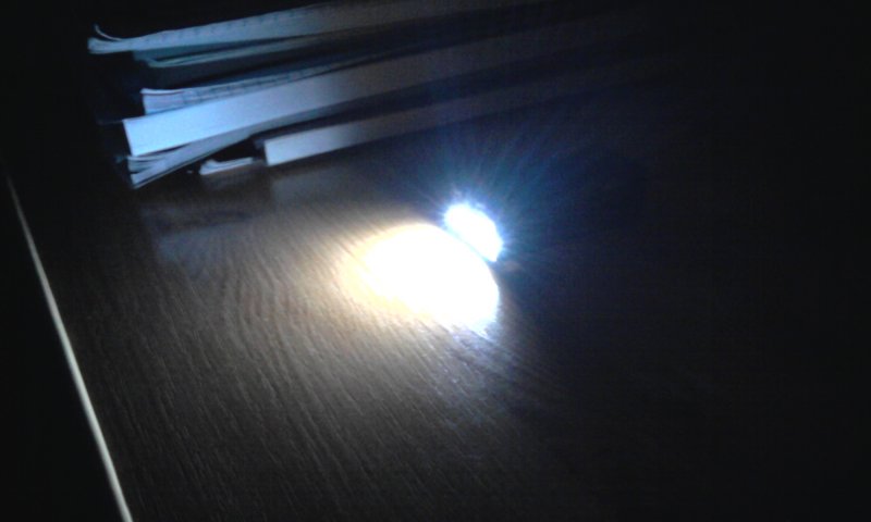

Most vettem 2 db litiumos elemet. Egyenkent 3.6V-ot es 2400mA-t adnak le. Szoval vegre az aksis problemam megoldott.
Jol vilagit vele a 4 led, csak az a gond hogy keves meg igy is a fenyerejuk.
Igy neznek ki osszeszerelve.
az utolso kepen latni hogy mennyi a fenyerejyuk. A kepet egy nokia E52-esel csinaltam 3.2mpix-es kamraval. Az a gond hogy kb 6 meterle lehet ugymond jol latni es tovabb homalyos minden/ De a 6 meteren belul sem lehet minden t aprolekosan latni. Lehet hogy az optika nem idealis. 2db 15 fokost es 2 db 45 fokost hasznaltam fel.
Ja es a ledek szinhomerseklete 6000K.
Kineztem a neten a 4 led helyebe 2 db XP-G R5 Star-ledet.
Ezek mar egyenkent 1A-t elviselnek es ekkor 350Lument adnak le. Szerintetek ennyi fenyero eleg lesz mar? Tud valaki valamilyen tanacsot adni?

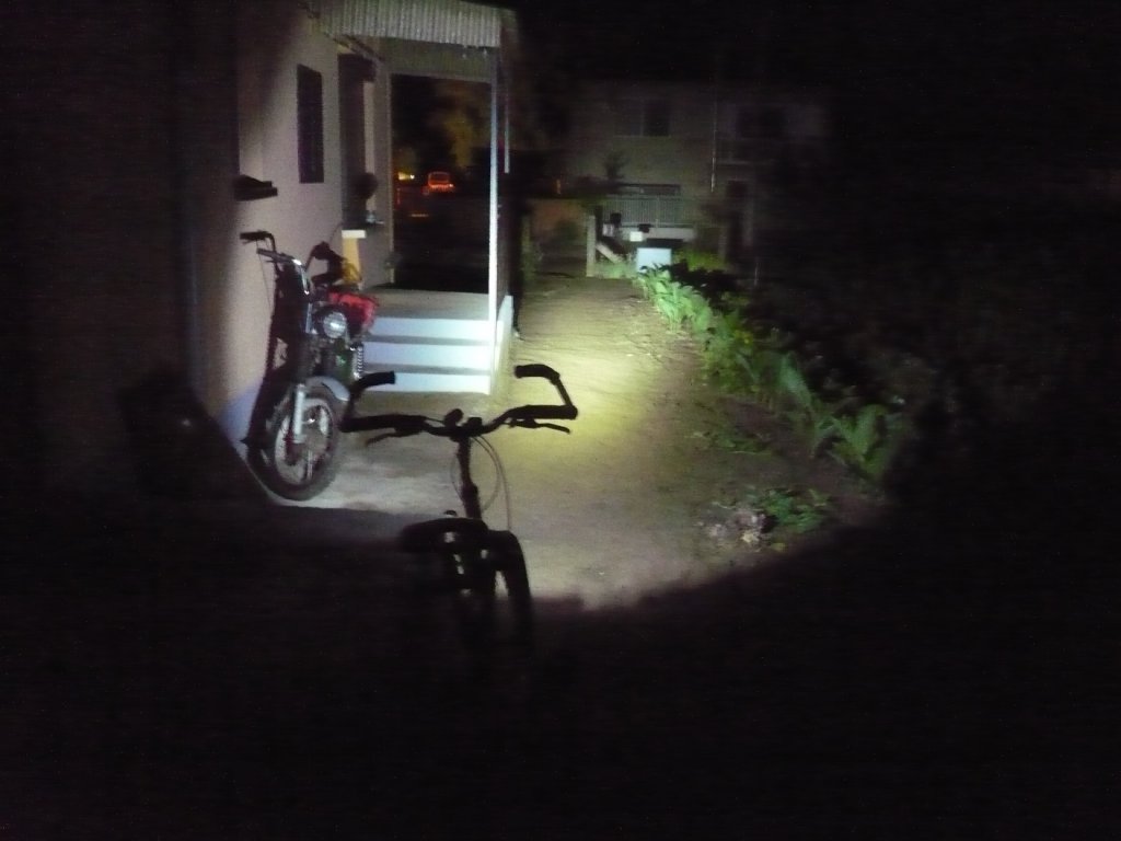

(#) bankimajki válasza bobz hozzászólására (») Jún 23, 2011 /
Szia, íme az én lámpám. (Ez 1200 lumenes. És valamivel több mint 2 óráig bírja full fényerőn. 1db 2,5Ah-ás Li-ion cellával.) A fényerő több, mint elég. Összehasonlítottam egy 50W-os halogén fényszóróval és ugyanazt a fényerőt produkálta.

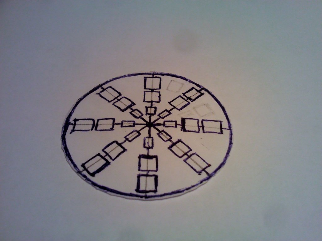

Sziasztok! Nem pont idevágó a dolog(inkább elemlámpáról) van szó.Csinálnék egy ilyet 1-kép. (2led sorba kötve-előtét ellenállással aztán ebből 8 db és ezek párhuzamosan kötve. Szerintetek lehetne használni egy ilyen elemről?(4-kép). Vagy inkább kettőről párhuzamosan kötve? Köszi a hozzászólásokat. Üdv.
(#) piros1 válasza vladcepes hozzászólására (») Ápr 28, 2012 /
A 4-es képen nem elem van, hanem akkumulátor. Kapacitása 220mA/óra. Ha a ledek eredő áramát 22 mA-re állítod, akkor 10 órát fog világítani egyhuzamban, egyre csökkenő fényerővel. 110 mA-nél már kb 4 órát, de ez esetben lesz fényerő is. 220 mA-nél pedig jó, ha fél órát bírja az akku. Kisebb feszültségű, nagyobb kapacitású akkut javasolnék inkább. De ha 22 mA-t elégnek találod, akkor használhatod ezt is.
(#) mindenes válasza piros1 hozzászólására (») Ápr 28, 2012 /
Elszámoltad. A kérdező 8 sort irt párhuzamosan kötve, 22mA számolva ezek őssz áramfelvétele 176mA tehát közel 1 óra 15 percet fog nagyjából bírni az aksi.
(#) piros1 válasza mindenes hozzászólására (») Ápr 28, 2012 /
Csak elírtam. Össz áramfelvételt kellett volna írnom, amit a ledek a vegyes kapcsolásban felvesznek az akkuról.
(#) vladcepes válasza piros1 hozzászólására (») Ápr 28, 2012 /
Köszi a választ.,na meg az észrevételt,vagyis hogy nem elem hanem aksi.Tudom csak rosszul írtam akut akartam.És úgy fogom csinálni hogy 2 ilyen akut kötök párhuzamosan,a dolog már folyamatban van.
