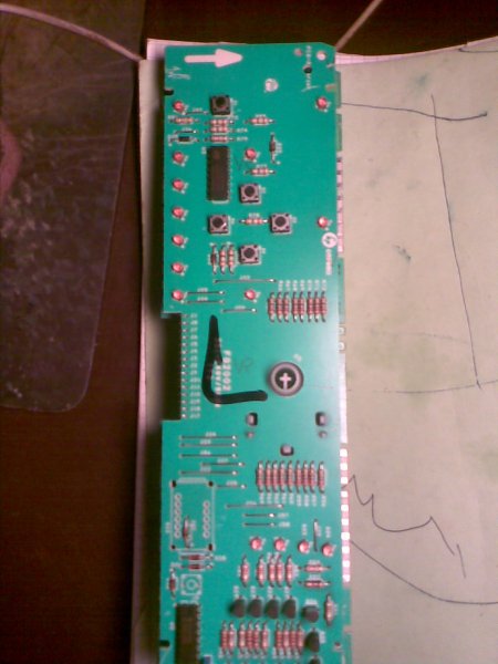

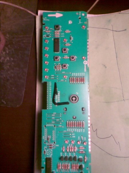

(#) niches válasza niches hozzászólására (») Júl 11, 2011 /
hát, ööö, khmm. Szétszedtem a vezérlést, és semmi jó nem fogadott:
kiégett a panel, több vezetőszál végig fekete, koromnyomok mindenhol.
De a 680 mikros kondi ép és egészséges
Milyen új mosógépet ajánlotok?
u.i. a képen látható egy szép fekete vezetősáv
(#) ati_81 válasza niches hozzászólására (») Júl 11, 2011 /
Sztem az nem égett el szinte az összes indesit evo3 panel így néz ki , le lehet törölni róla, kondi tuti hogy jó? (tény és való ránézésre jónak tűnik ) Amúgy hogyan villog? szép gyorsan mintha ki be kapcsolgatna?
(#) niches válasza ati_81 hozzászólására (») Júl 11, 2011 /
Úgy villog, mint amikor a program elindulására vár, tehát csak a start gombot kellene megnyomni. Egyébként mióta újra összeraktam már nem villog, hanem 5 órás késleltetést jelez ki. Lehet, hogy meg kéne várnom, míg leszámol nulláig, és meglátjuk lefut-e a program éjszaka?
Hogy őszinte legyek pont azt a vezetősávot törölni nem próbáltam. Elképzelhetőnek tartod, hogy csak a port vonzotta oda mondjuk sztatikusan?
Hát így látatlanban azt mondom hogy csak a kijelzővel van a probléma, azt kiszedted már?találkoztam ott már beázás okozta problémákkal, vagy csak simán egyszerűen nyomógomb meghibásodásával, vagy a programválasztó érintkezőjének gondjával, érdemes lenne megsasolni rosszabbik eset a cseréje, nem olyan vészes az ára, olcsóbb mint egy új mosógép A vezérlésen az meg tuti hogy csak külső szennyeződés

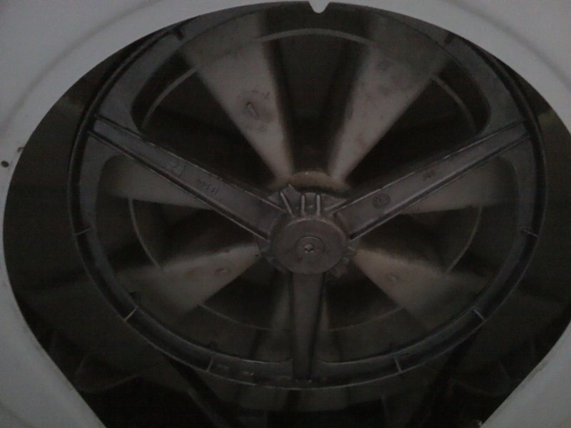

Sziasztok.A mosógép csapágycseréjéhez ki kell szedni az egész belsőrészét? vagyis a dobot? Leszedtem hátul a lemezt és ott van a kerék amit hajt a szíj. Ott van egy csavar azt is kicsavartam és arról le kéne jönni a keréknek? vagy minek nevezik? Ha igen hogyan? Köszöntem a válaszokat.
(#) zolika60 válasza vladcepes hozzászólására (») Júl 12, 2011 /
Nem ismerem ezt a típust. Úgy látom az üstje műanyagból van ilyet még nem csapágyaztam, de a képekről úgy látszik mintha az üstöt kéne ketté csavarozni. Legalábbis a jpg.3 számú képről úgy tűnik. Lehet, hogy üsttel együtt ki kell venni a dobot. Egyre nehezebben javítható gépeket gyártanak. Egy műanyag alkatrészeket javító ismerősnél láttam olyan üstöt is, amibe bele volt hegesztve a csapágy cserélhetetlenre. Persze a magyar találékonyság azt is megoldotta. Remélhetőleg a tiéd nem ilyen és könnyebben boldogulsz.
(#) zoz11 válasza vladcepes hozzászólására (») Júl 12, 2011 /
Hello
A képen látható gépet lehet csapágyazni gond nélkül, ki kell emelni az egész üstöt belőle, előtte mindent lehámozni róla, és már ki is jön.
Középen ketté lehet szedni. Hátul a szíjtárcsa pedig kis biztatással lejön, a dobot lehet, hogy úgy kell kiütni.
zolika60:
Sajnos nagyon sok olyan gép van amit körülményes csapágyazni, de semmi se lehetetlen. Felültöltőseknél van olyan, hogy komplett csapágyházat kell cserélni, vagy a képen láthatóból van olyan, ami nem csavarozva van, hanem ragasztva.
Üdv: Zoltán

(#) niches válasza ati_81 hozzászólására (») Júl 13, 2011 /
A vezerlesen tenyleg csak szennyezodes volt, mindenhonnan le tudtam takaritani.
A programvalaszto-kijelzo panel viszont tobb gomb kornyeken is be volt azva. Itt nehany smd alkatresz illetve kapcsolo labak teljesen elkorrodaltak. 1-2 vekony vezetoszal meg is van szakadva, sok jot nem varok mar tole.
Neten rakerestem, nem egy olcso mulatsag. Kevesebbe kerul ugyan, mint egy uj mosogep, de a szerelo szerint konnyen lehet, hogy a vezerlo panel is kiment. O hozott is valami masik tipusnak a kijelzos paneljabol egyet, azzal nem ment a vezerles, csak ha azt is kicserelte. Ebbol gondolta, hogy azzal is problemak lehetnek.
en meg attol felek, hogy ha csak a kijelzoset cserelem, es a masik is rossz, akkor mar egy uj mosogep aranal tartok, ami finoman szolva sem eri meg.
A panel egyebkent ez lenne:
A masik panelra ilyen arak utan mar ra sem mertem keresni. Ti mit javasoltok?

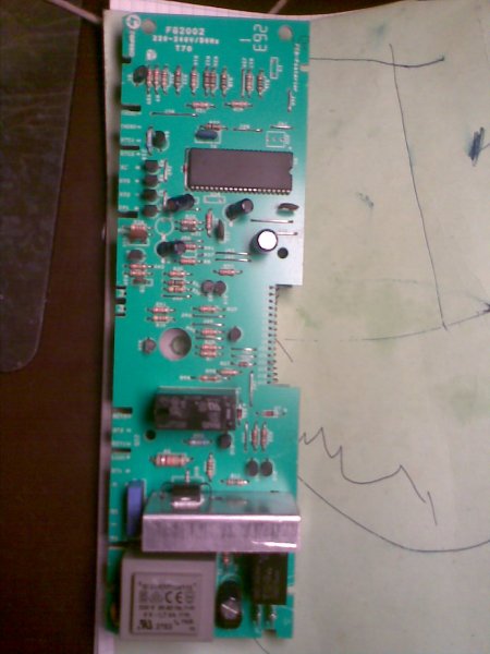

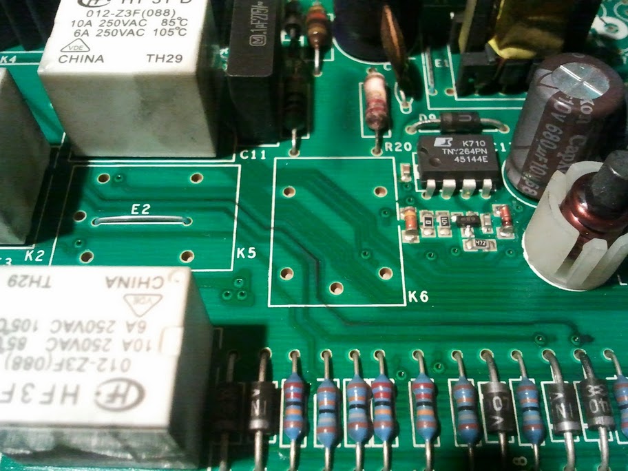

Üdvözlök mindenkit!
aki tudna segíteni kérem válaszoljon.
Küldök két képet a fagor vezérlő panelljéről az egyik és a másik oldalrol.
mi szokott nagyjából elromlani és hogyan tudnám megkeresni a hibát mérő műszerrel.
bekapcsoláskor csak a 4 függőleges led sor világit és ha tovább kapcsolom márcsak egy led világít
tisztelettel
dava
