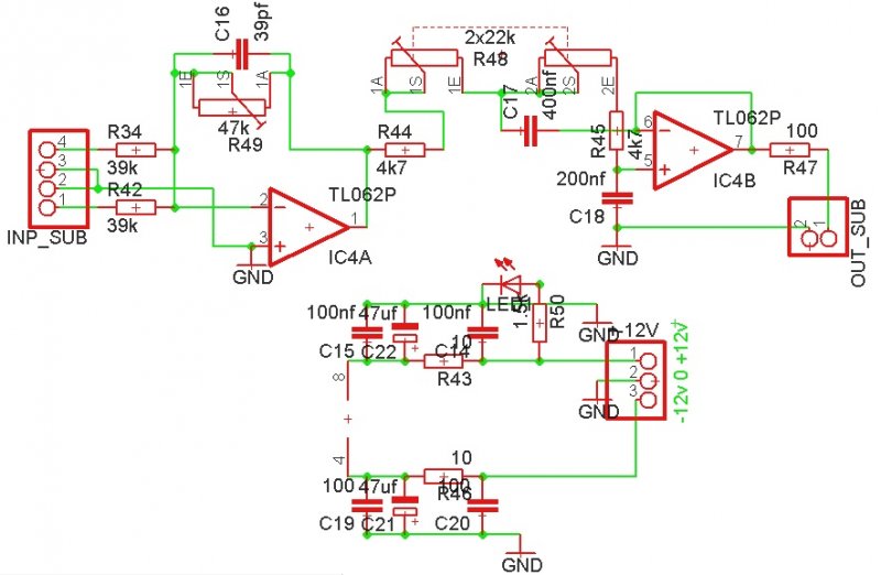

(#) Gery hozzászólása Júl 5, 2011 /
Ha ezen subfilter 22k-s potmétre helyett 100kohmosat rakok attól működni fog igaz? Úgyis befele fog nézni a "dobozba", szóval egyszer beállítom és kész.
Üdv.:Gergő
(#) Kovidivi válasza Gery hozzászólására (») Júl 6, 2011 /
Szerintem nem jó. Szűrőt állítja be, nem mindegy az értéke.
(#) Gery válasza Kovidivi hozzászólására (») Júl 6, 2011 /
Íí, az rossz, mert akkor vennem kell vagy 600Ft-ért pluszba egy potit...
Mindenesetre köszönöm a választ !
Nézd csak:
Jól emlékeztem. Szabi83 azt írja hogy 50KA-st használ és jó. Mit gondolsz?
(#) Gery válasza Gery hozzászólására (») Júl 6, 2011 /
Mindenesetre akkor is vennem kell mert nekem 100KB-sem van...
(#) Kovidivi válasza Gery hozzászólására (») Júl 7, 2011 /
Bővebben: Link Itt van a kapcs. rajz. Megnézve jobban, nem feszültségosztóként van bekötve, hanem változtatható ellenállásként, tehát a 100k-s potival is be tudod állítani ugyanazokat az értékeket, mint 20k-val, úgyhogy változtatok az előző véleményemen, és mégis jó lesz a 100k, csak nem lesz olyan jól szabályozható. Bocsi, hogy először butaságot írtam.
(#) Gery válasza Kovidivi hozzászólására (») Júl 9, 2011 /
Rendben van, köszönöm szépen a válaszod!

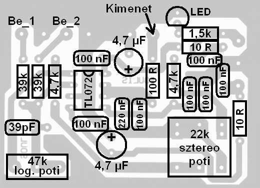

(#) Szabi1 válasza Szabi1 hozzászólására (») Okt 1, 2011 /
Itt a Subwoofer szűrő NYÁKterve
Javítva, Jobbak a Vezetősávok. Tükrozve van, vasaláshoz.
(#) G-man válasza Szabi1 hozzászólására (») Okt 7, 2011 /
Hol van az az ITT? Nem látom a hozzászólásodnál a csatolmányokat
(#) Szabi1 válasza G-man hozzászólására (») Okt 7, 2011 /
Bocsánat valamit lehet elhibáztam. Bővebben: Link
(#) G-man válasza Szabi1 hozzászólására (») Okt 8, 2011 /
Köszöntem!
(#) zoka hozzászólása Okt 12, 2011 /
Szeretnék egy aktív szűrőt építeni a szubládámhoz, viszont ez nem csak egy átlagos alul áteresztő szűrő. 3 funkciója lenne.
- egyrészt tartalmazna egy 24dB/oktáv meredekségű szűrőt, 100Hz-nél.
- egy "sávszűrőt", amivel a 45Hz-nél visszaveszem -12dB-t (ugyanis ekkora korrekciót igényel a szoba kiemelése)
- egy "mély turbózó részt" (talán Linkwitz-féle korrekció a becsületes neve), vagyis a 40Hz alatti részt egyre jobban küldje meg, ellensúlyozván a szoba akusztikailag lerontó hatását ebben a tartományban.
Nem kell megijedni, én ezeket nagyjából megterveztem, szimulátor progiban ellenőrizgetem. Egy dolog érdekelne. Ez a sok szűrő elég cifra dolgokat mutat fázisviselkedés szempontból. Viszont az a gyanúm, hogy fázis önmagában nem létezik, tehát, ha a szub hangszóró önmagában szól, akkor nem okozhat gondot ez, vagy igen?
