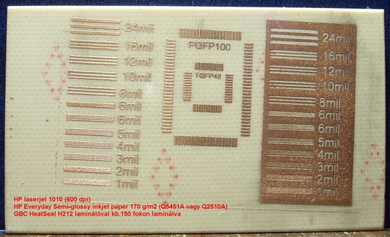

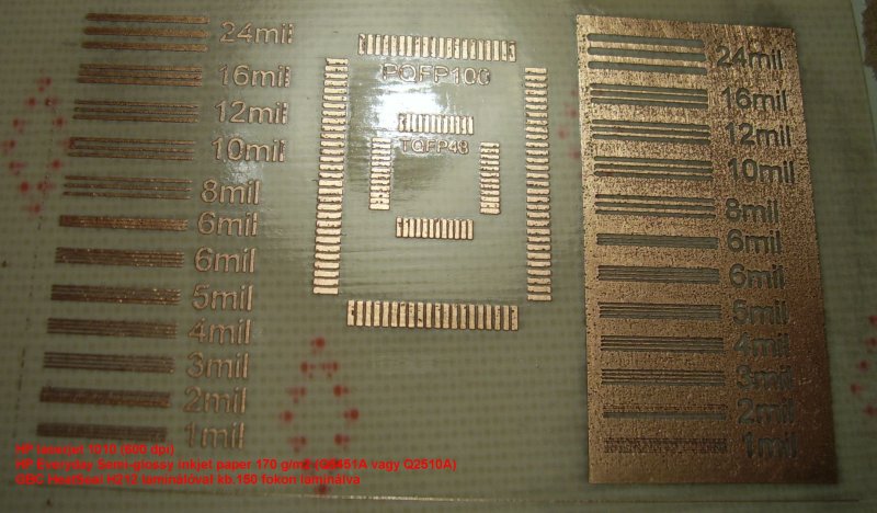

(#) pakular hozzászólása Júl 24, 2011 /
Találtam egy leírást és kipróbáltam.
Így sikerült az első laminálós nyákom...(lásd fájlmelléklet)
Köszönet a fórumozóknak az infókért!Bővebben: Link
