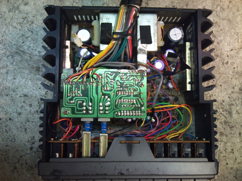

A rocki lefele is, és felfele is védett alacsony, ill túlfesz esetén lekapcsol... 10V-nál, és 15V.nál! De nem úgy, hogy kiver egy biztit! Biztosan bizti volt? Túlmelegedéstől egy "D" végfoknál nem nagyon kell tartani! A T15001 bd sokszor megfordult nálam, de annál általában végfok csatt, majd 150-es bizti cstt volt, és csak amikor a jó gazdája kicserélte 300A-esre a belső nagy ANL biztit, csak akkor gyulladtak ki az IRFP064N-ek. Ennyit az RF-ről!
Gyerekek, ez a cucc a mult évezred csúcstechnológiája! Végre befejeztem, sikerült megjavítani, és pótolni a régebben kimentett TA-s TOSHIBA hidalt végfokocskákat! Nos, amikor ez menő volt, még nem nagyon voltak inverteres tápú autóvégfokok errefelé, tranzisztoros kapcsolgatással sem!
Nos:
Sikerült fényképátfordítós technikával visszarajzolnom a kapcsolását a végfoknak, és közzéteszem, hogy leleplezzem eme ötletes megoldást! A turpisság az ellenütemű végfokra kötött kimenőtrafóban van! HA jól megfigyelitek, a két egymással szemben tekercselt primer tekercset megkapja a PNP és az NPN végtranzisztor kollektorköre. Így a két tranzisztor a primerre hídkapcsolás nélkül képes rákapcsolni a teljes tápfeszültséget (minusz szat.fesz). A testen lévő primerrel autotranszformátoros módszerrel egy 0,65 szörös tekercselési arányú szekunder van sorosan kötve, így egyenfeszültség semmiképp nem juthat a hangszóróra... Bármely primerfélre bármely félperiódusban ha a közel tápfesz (14,4V minusz k.b. 1,4V) jut, ahhoz hozzáadódik a 0,65 szöröse. Ez 13V esetén: 1,65x13V=21,45V csúcs. Ennek az eff. értéke 15V, ami 4 ohm-on 56W. Ez az elméleti maximum. A kimenőtrafó kicsinek tűnhet, az 5cm2-ével az is! 5cm2-el, 50Hz-en 1T-val 25VA vihető át, viszont a 3dB-es ponton fél hangerőnek, azaz negyed teljesítménynek kell jelen lennie, így ha ~48W-ot várunk el tőle(real world), a -3dB-es ponton elég ha csak 12W-ot tud, amit kicsit túlgerjesztve át is visz, 50Hz-en 25W, és felfelé akár a 48W, mert 5cm2-el, ha 50Hz-en 25W, akkor 500Hz-250W, 1kHz 500W is átvihető! /persze tekercselési problémák itt igencsak közbeszólnának, de a keresztmetszettel így arányos.../ Szóval 1kHz-en tudnia kell. Hát megmértem: 14,5V-ról: 1kHz 45W/4ohm, sunyiban megjegyezném 50Hz-en csak 30W, kicsit cápafogasodó jelalakkal. Egyébként füllel nem hallható 40W-ig semelyik tartományban torzítás. A FRONT kimenete annó két hidalt TOSHIBA IC-vel volt felépítve, azokat pótolnom kellett mással, hát TDA1516Q-t kapott, így ott is van 2x24Wattocska! A gyári mókusvakító feliratból így a fele igaz: A FRONT 2x24W, a REAR pedig 2x45W! Ezek azért 15 éve egy 1500-as Zsigában elöl 16cm-es FIRST duplakónuszos hangszórókon, és a kalaptartóban 2db 25cm-es ruszki mélynyomón jól nyomhatták az it's my life-ot, 150W-al! És még csak ezek után jelentek meg nálunk a PIONEER 100W-os gyönyörűségek, amikben a tápban még tranzisztorok kapcsolgatták az 50kHz-et... Egy szó mint száz, DIN méretben egy síma sztereo autósmagnóból egy dühöngő állatot varázsolhatott ez a kis műremek a 90-es években! Szóval le a kalappal! :kalap: U.I. a SAL utánzata, mivel a normális előfokozat hiányából adódóan, és az olcsóságot követve egyből bemenőtrafóval hajtja a végtranzisztorokat, egy silány utánzat! Az én RETRO "Vintage" cuccomban a végfokokban 14, az EQ-ban másik 14db tranzisztor dolgozik, és még van-volt benne 2db 4558S-, és 1db DIL4558 is! (no és a látványhoz egy 4017, e az már más téma!) Ecopityu

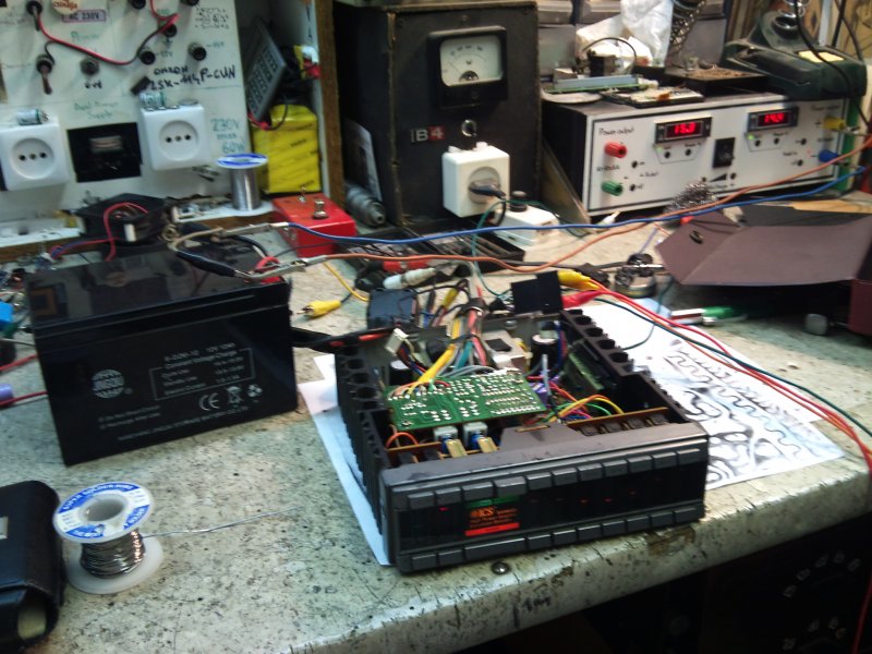

Mindenképp táp hiba. Indúlnék az akkumulátortó , majd a belső táp , fettek -dupla diódák. Szakadadás , panel törés. Mint írtad terhelésre nagyon leesik a feszültség. Aksi Ah ? Tápkábel? Öreg T

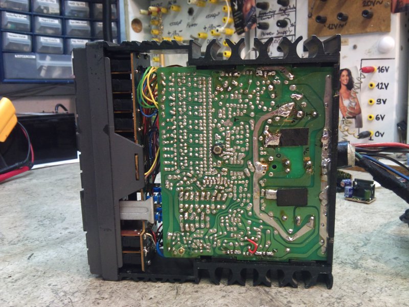

Köszi a rajzot, nagy segítség. Akárhogy kerestem, nem találtam hozzá. Szerintem mindenképp belső hiba, mert méregetve a bemeneti tápfesz nem esik le jelentősen, de az erősítő belsejében a 30 V már igen. Csak nem tudom, hogy most a FET-ekkel lehet-e baj vagy a védelemmel vagy a meghajtó IC vel? Elvileg ha a FET zárlatos akkor alapból nem menne. Ilyen lehet, hogy csak időnként ugrik át zárlatba? Mert én nem hallottam ilyesmiről még.
