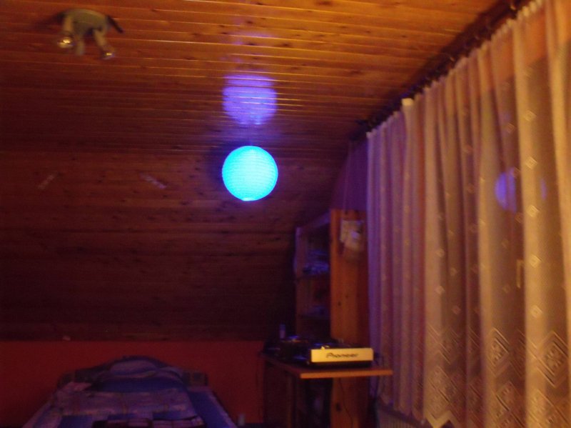

Szerintem nem szükséges fehét led, RGB power led igen szépen kikeveri a fehéret.
A mellékelt képen egy rizslámpába beépített power led , igaz most kékre van állítva, de a fehéret is nagyon szépen kikeveri, és a 3Wjával az egész szobát megszínezi.
