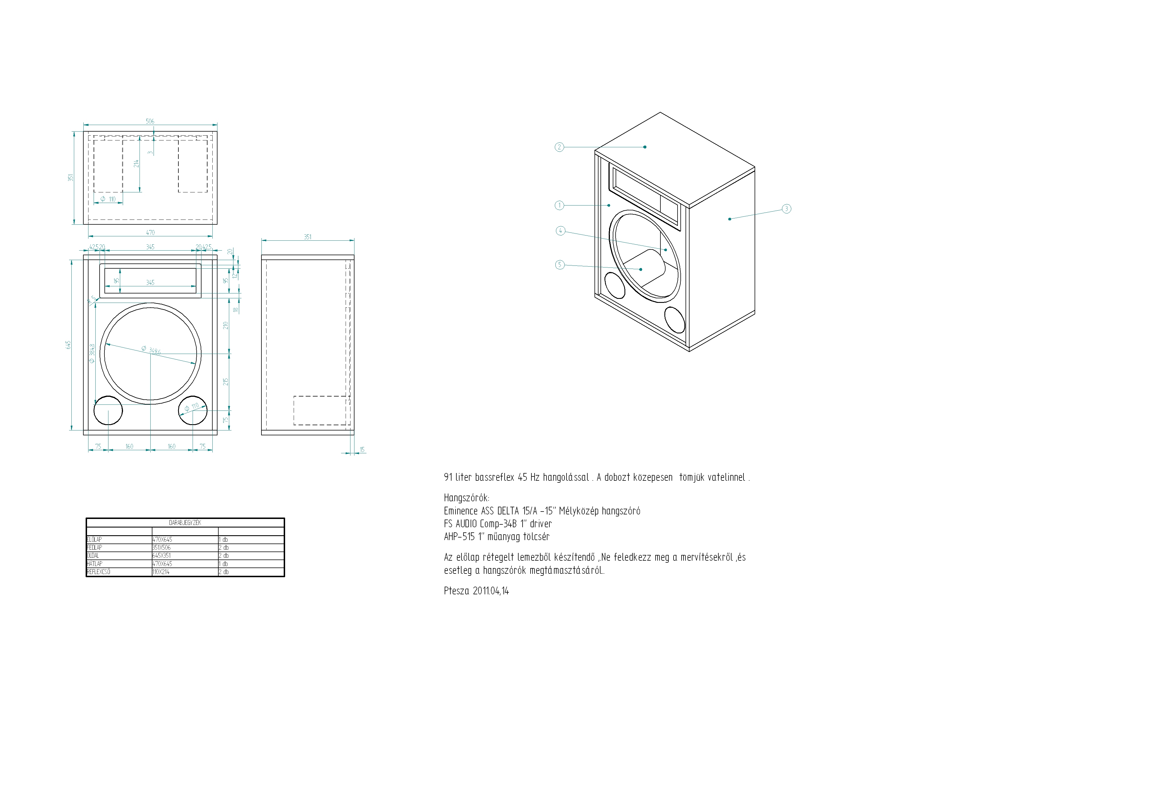

(#) ptesza válasza Bassmester hozzászólására (») Aug 19, 2011 /
Ezt nemrég rajzoltam deltához. Láttad már?
(#) Bassmester válasza ptesza hozzászólására (») Aug 20, 2011 /
Jól néz ki
Én is terveztem egy hasonlót, de nekem csak 100mm-es csöveim vannak. Ilyen átmérőben (110mm) mit lehet használni?
(#) ptesza válasza Bassmester hozzászólására (») Aug 20, 2011 /
Szennyvízcsőben van 110-es. De 1-2 mm-en nem fog múlni a dolog. Úgyis kell impedanciát mérni a pontos hangoláshoz. A csillapítóanyag is elviszi rendesen.
(#) Bártfai Ferenc válasza ptesza hozzászólására (») Aug 21, 2011 /
Ehhez hasonló építési rajzokat tudtok nekem feltenni. Ahogy nézegetem az árakat szerintem az építés lesz a nyerő. A használtaktól picit félek, ki tudja mennyire vannak agyon verve.
(#) ptesza válasza Bártfai Ferenc hozzászólására (») Aug 21, 2011 /
PA hangfalakat nem azért adnak el mert jók... A jókat használják.
Ha választasz (veszel) mélyközepet illetve mélyet akkor megmutatom ,hogy lehet T/S mérni.Az ilyen tervekhez az kell.
