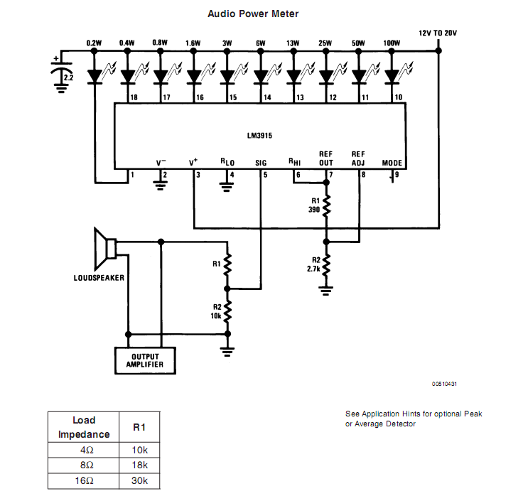

(#) razor1995 hozzászólása Szept 18, 2011 /
Szép napot !
Megépítettem egy kivezérlésmérőt LM3915-tel (rajz csatolva) müködik is szépen csak az érzékenységét nem lehetne állítani? Mert így "ordítani" kell a zenének hogy jelezzen valamit is. Olvastam hogy műveleti erősítővel lehet orvosolni, de más megoldás nincs?
(#) Alkotó válasza razor1995 hozzászólására (») Szept 18, 2011 /
Ott a trimmer a bemeneten.
(#) kokozo válasza razor1995 hozzászólására (») Szept 18, 2011 /
R1 értékét vedd 1k-ra le akkor érzékenyebb lesz a trimert meg cseréld ki 100k-ra

(#) reloop válasza razor1995 hozzászólására (») Szept 18, 2011 /
Szia! Az érzékenységet növelheted a 2,7K ellenállás csökkentésével (pl. 1,2k kétszeres érzékenység).
(#) Blintux válasza reloop hozzászólására (») Szept 20, 2011 /
Megjöttek az alkatrészek, elkezdtem összeépíteni a kapcsolást, viszont van egy kis probléma!
Az R1-es ellenállás pillanatok alatt felforr!
Szóval valami nem stimm. Van valami ötletetek?
(#) Alkotó válasza Blintux hozzászólására (») Szept 20, 2011 /
Biztosan 10kR-os az R1-ed? Mert annak nem kéne melegedni 20V-ról egyáltalán.
(#) Blintux válasza Alkotó hozzászólására (») Szept 20, 2011 /
(#) mrobi válasza Blintux hozzászólására (») Szept 20, 2011 /
Ez az ellenállás 10 ohm. Neked pedig 10 kiló ohm kell. Azért melegszik. Neked ilyen kell!
