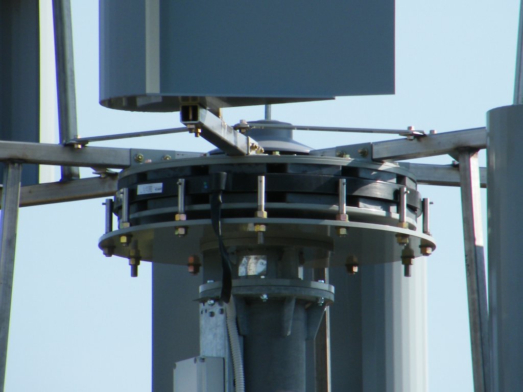

(#) pudding1 hozzászólása Okt 23, 2011 /
2 ilyet telepítettek a közelünkben, úgy néztem légmagos generátor. A forgalmazó szerint az 5kW-os amit itt felszereltek évi 20.000kWh-t termelhet....amit én erőteljesen kétlek. Sajna nem találtam utalást a termelési adatokra, hálás lennék ha valaki a nyomára akadna.

(#) Barret válasza pudding1 hozzászólására (») Okt 23, 2011 /
Biztos lesz,aki ki tudja a teljesítményét számolni.
Tudjuk a súrolt levegő felületet,és ez elég hozzá.

(#) btoti válasza pudding1 hozzászólására (») Okt 23, 2011 /
Ha a szélkerék méreteit (átmérő x teljes magasság) ismernénk, akkor elég jó közelítéssel számolható lenne az éves energia kinyerés.
(Pl.: az excelemmel)
5 kW beépített-, vagy névleges (10-12 m/s szélsebességnél) teljesítményű a "fizika és meteorológiai tudományok szerint" magyarországi szélviszonyoknál évi kb. 2.000 és nem 20.000 kWó kinyerésére képes.
(Már megint "h.."-nek néznek a marketingesek minket.)
(#) Barret válasza btoti hozzászólására (») Okt 23, 2011 /
forgórész külső átmérő 2,25m
forgórész belső átmérő 1,49m
forgórész magasság 3,75m
megadott teljesítmény 6 KW.
(#) sziriusz válasza pudding1 hozzászólására (») Okt 23, 2011 /
A termelési adatot ki lehet számolni. A számolgatás jósága a kiinduló adatoktól függ. Erre jó példa a jelen helyzet. Az első link alapján a szélgép hatásos felülete 32 négyzetméter, a Forgalmazó termék oldalán (második link) 6 kW-ról van szó és 8,4 négyzetméter hatásos felületről. (a Te géped hatásos felülete 9,6 négyzetméter). Megjegyzem, hogy a 6 kW egy értelmetlen adat, nincs rá megállapodás vagy szabvány, hogy mit jelent. Ha még pár adatot rosszul adok meg, jó nagy butaságokat számolhatok ki.
Jó reklám, semmit nem lehet megtudni belőle, mégis többen szóltak hozzá.
Ja, a Te géped évi 600 kWh-t ad le.
(#) btoti válasza Barret hozzászólására (») Okt 23, 2011 /
A számított értékek egyre rosszabbak, pontosabban valóságosak lesznek minél több konkrét adat gyűlik össze:
A = 2,25m x 3,75m = 8,4m2
A Canstein rotor átlagos hatásfokát vehetjük 0,3-nak.
A talán tárcsagenerátorét precízen legyártva 0,7-nek.
Az össz. átlagos hatásfoka így = 0,2.
A Weibull fügvény szerinti éves szélsebesség eloszlással számolva 2,5 m/s-s meteorológiai átlagos szélsebességű helyen 15 m szélkerék-középmagasságra szerelve az éves várható kivehető villamos energia ~1.000 kWó!!!
Ezek után teljesen közömbös, hogy a reklámcédulára mit írnak!

(#) erbe válasza pudding1 hozzászólására (») Okt 23, 2011 /
A képek alapján elég ronda barkácsmunka.
Kereskedelmi forgalomba hozott terméknél a minimum lenne, hogy a generátor köré legalább egy vékony lemezből esővédő szoknyát kerítek. Függőlegesnél ez különösen egyszerű. Este rácsapódik a pára, reggelre belefagy a vékony légrésbe aztán szél legyen a talpán, amelyik megpörgeti, míg a nap ki nem olvasztja.
Na akkor most hogy mindenki kiszörnyülködte magát, jöhet a hab a tortára. Az ára kiviteltől függően 6,5-8,5 Milla! (Gondolom a "kiviteltől függőent" a szerint kell érteni hogy hány méter magas oszloppal adják)
Azt mondták hogy hamarosan meglesz az adatküldés a netre, hát megmondom őszintén baromira kíváncsi vagyok hogy ennyi pénzért mit fog csinálni. (Gyanítom hogy ha egy huzatosabb napon elkezdenék papírpénzt lapátolni kifelé az ablakon és a másik szoba nyitott ablakában várnám hogy mit hoz vissza, az nyereségesebb lenne.....de ne legyen igazam.)
