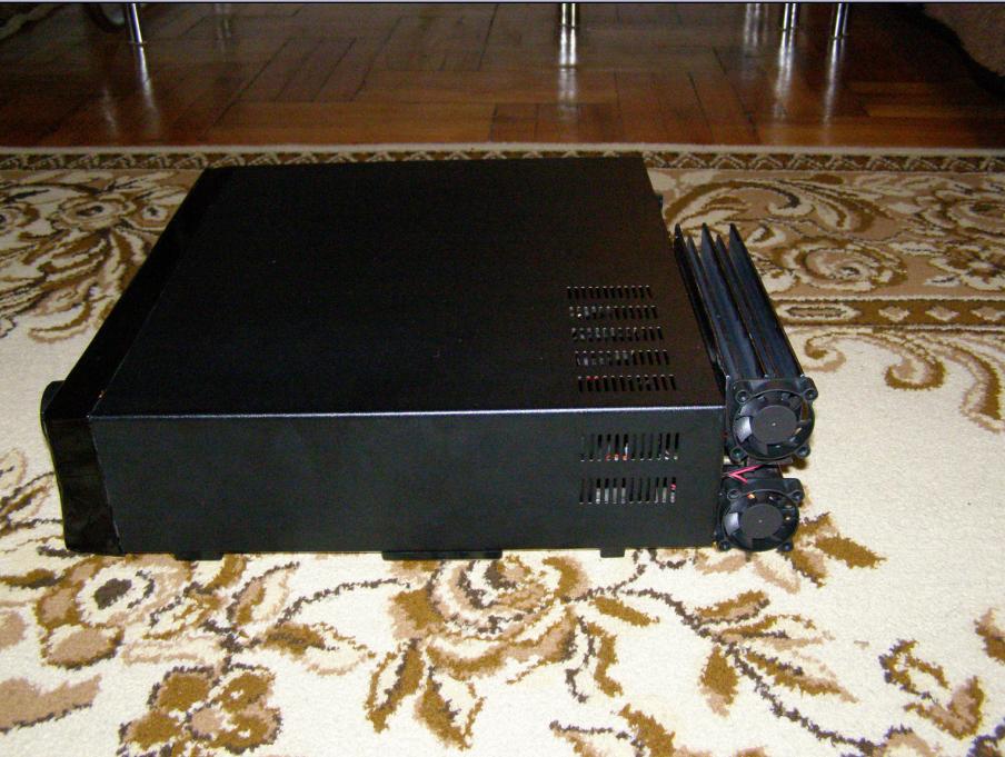

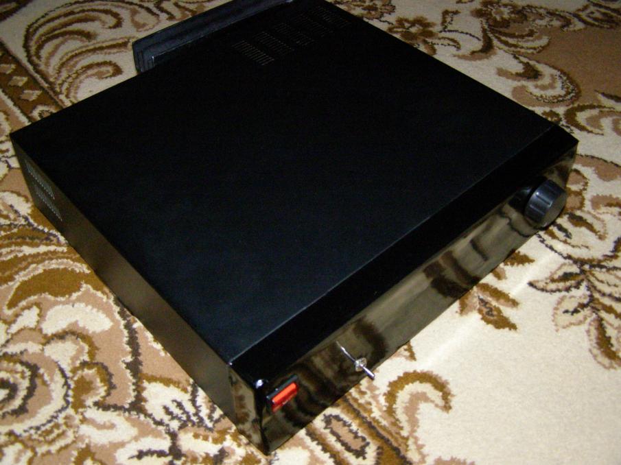

Most lettem kész a QUAD-405 erősítőmmel!!!!
Itt vannak a képek:
Kép1
Kép2
Kép3
Kép4

(#) djloui válasza 18david18 hozzászólására (») Aug 2, 2007 /
Franko, jo megoldás ha jol látom ez egy videó doboza. Én is csináltam már videódobozba végfokot. Sokkal jobb mintha az ember neki állna lemezt hajtogatni asztal szélén, mert ugysem lesz tökéletes.

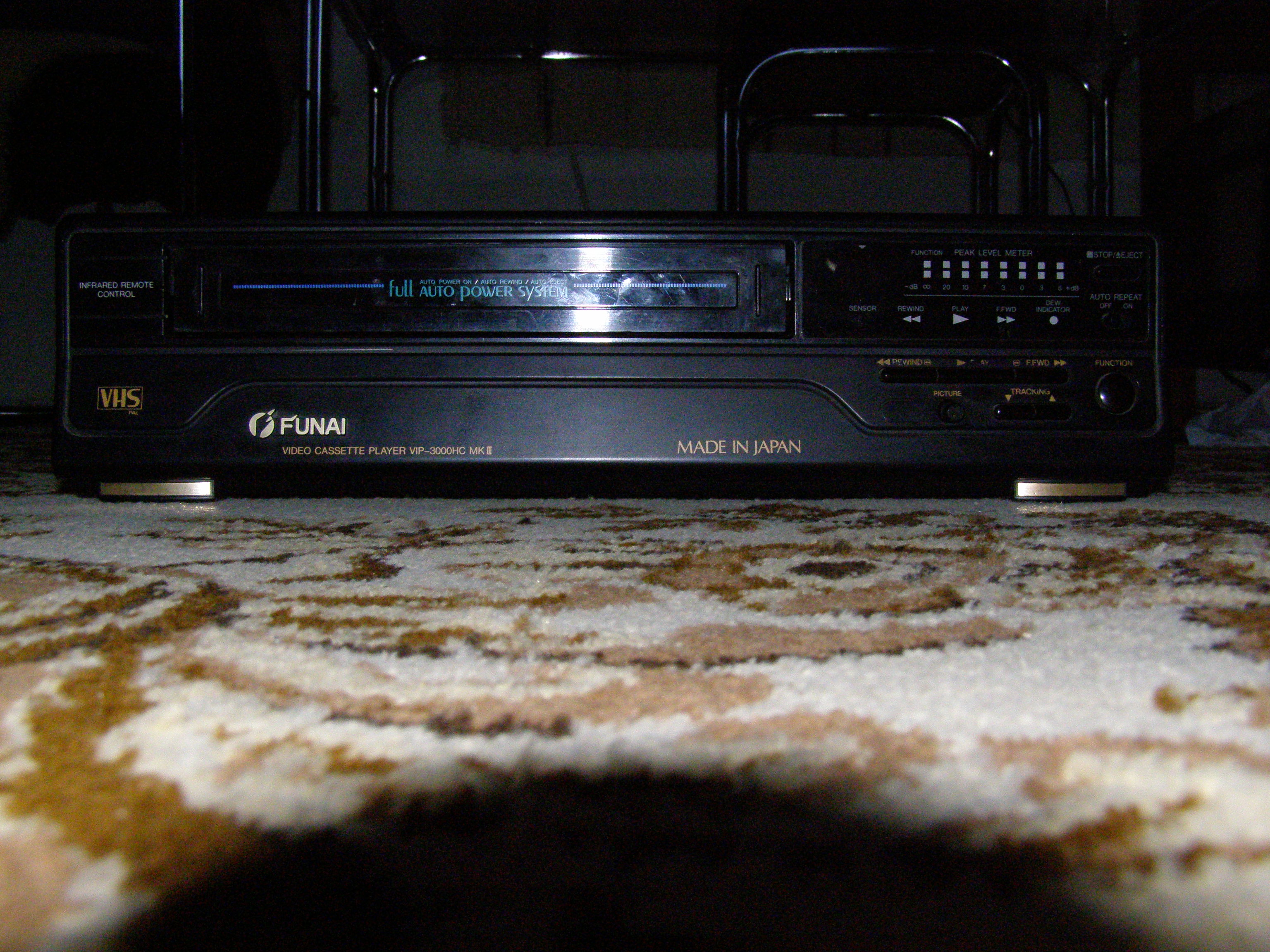

(#) 18david18 hozzászólása Aug 2, 2007 /
Hali!!
Igen ez egy régi FUNAI videó doboza!! (a képen látható, hogy hogy nézett ki régen). Azért mono mert a trafó csak 150W-os (ezt a trafót kaptam), és szerintem ez a tarfó nem bír el 2db Quad-405-öt. Pont volt egy haverom akinek volt egy Quad-405-ös panelja, és 1-2 alkatrésze hozzá, többit ami hiányzott megvettem, és összeraktam. Azóta üzemel szépen. Amúgy csak 1 hangfalam van, úgyhogy annyira még nem zavar, hogy mono.

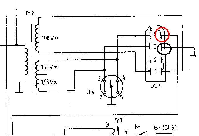

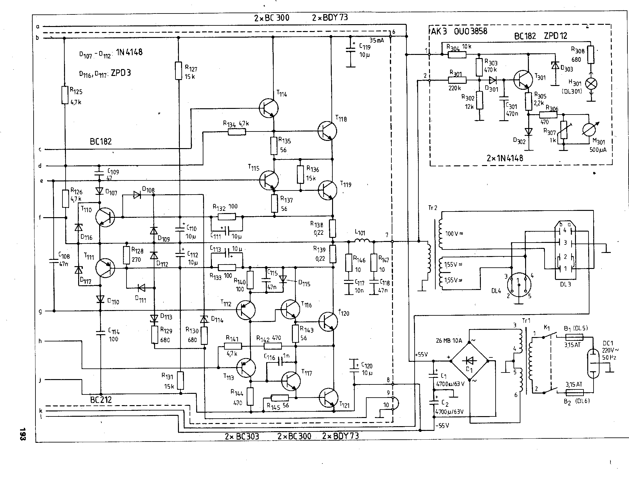

Hello mindenki!
Kaptam javítani egy BEAG APT100-as erősítőt.
A végfok kapcsolási rajza kéne nekem mert egy ellenállás(r105) hiányzik belőle. A panelon láccik hogy házilag lett csinálva. Razokat mellékelek, és amint látható az alján van két átkötés. Az egyiknek nemtalálom a helyét de vmeik tranyótól jöhet mert a két kábel között a diódaméró 0.187-et mutat.
És a Vcc/ki/be-menetek se teljesen tiszták
Ha valaki tud, annak megköszönném a segítségét
(#) Gery válasza Gery hozzászólására (») Aug 4, 2007 /
Egy ilyen oldalt találtam, és már csak azt nemtom hogy melyikek a ki, be menetek Van két fájl, ha letöltöm .php formátumú. Lehet hgy abban lenne leírva, de mivel nyissam meg?
Nah senki nemtudja hogy ezen meik számhoz mi megy?
(#) proksa1 hozzászólása Aug 4, 2007 /
Hello! Itt a rajza itt bevan jelölve azis,hogy mien számhoz mi megy, az R105 nekem is hiányzik róla (én téptem még le anno), egy forumozo azt mondta az ő APT-jében az 143 ohmos szobahőmérsékleten, az ugyanis egy PTC, vagy NTC.
(#) Parázs Gábor válasza proksa1 hozzászólására (») Aug 4, 2007 /
Ja én voltam az a forumozó.Leforasztotam és 143ohmot mértem.

(#) dbase hozzászólása Aug 4, 2007 /
Beag szerette a végfok bemenetén lévő jelet korlátozni, ha megemelkedett a hő.
(#) Gery válasza proksa1 hozzászólására (») Aug 4, 2007 /
NAh helló
Nagy nehezen megtaláltam meik kábel hova megy mert minden a helyén volt csak a végfok volt kiszedve és még arra is rájöttem hogy ez mono vagyis csak egy hangfalhoz van .
De a hangszóró kimenete tulajdonképpen meik lenne??
Az ameiket az APT100 2.gif képen bekarikáztam??

(#) Tom025 válasza Gery hozzászólására (») Aug 4, 2007 /
Ennek az erősítőnek a hátulján csak vonali 100V-os kimenete van, ami a képeden a két legalsó tüske, a két bal felső tüske fejhallgatókimenet, amit meg bekarikáztál az fogalmam sincs mi, de valami egészen más. A lejjebbi tüske az föld ha jól nézem, de a pirossal karikázott az minden csak nem kimenet. Ha sima 4/8 ohmos hangfalhoz akarod használni, akkor szedd ki belőle az illesztő trafót (képen Tr2) és ennek a primerje helyett kösd a hangszórót.
(#) Gery válasza Tom025 hozzászólására (») Aug 4, 2007 /
Hát énis furcsáltam hogy nincs normális hangfalkimenet, de bocs az értetlenkedésért de ilyen erősítővel még nemtalálkoztam
Akkor ha nemtévedek a végfoknak a 7-es a hangszórókimente, ugye?
(#) Slope válasza Gery hozzászólására (») Aug 4, 2007 /
Szerintem igen!
Igen, itt a 7es.
Ezen a rajzon nagyot néztem miért vannak a tranyók emitteréről jövő vezetőcsíkok így megtekergetve.. Még csak felülről láttam APT100 panelt
