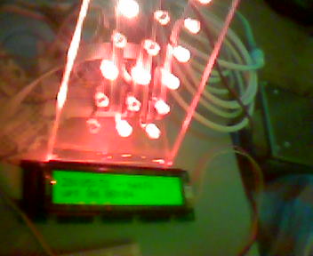

(#) xabolcs válasza Mate78 hozzászólására (») Feb 13, 2007 /
na, ez szuper!!!!
be fogom tudni fejezni a muvemet: binclock dcf77-tel megfuszerezve
mar csak a programot kell megokositani, h ne csak az lcd-re tolja ki az idot, meghogy vmi uptime-t is merjen
kerdes:
ezzel a programmal, amit "adnak hozza", ezzel be lehet allitani az idot??
vagy amig nincs adas, addig bekapcsolastol vegig 00:00-t, meg az azota eltelt idot mutatja??
BinClock

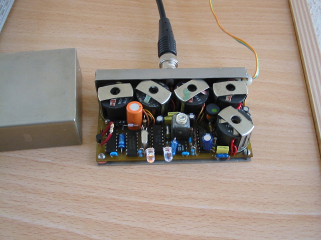

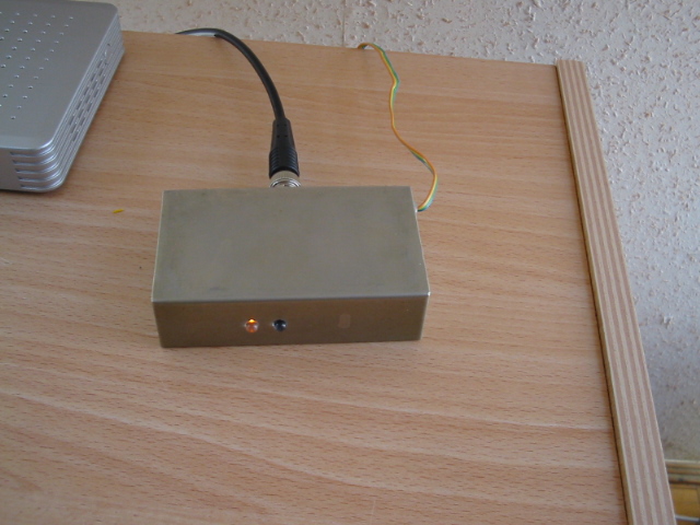

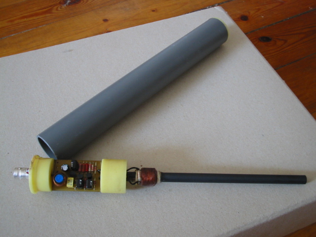

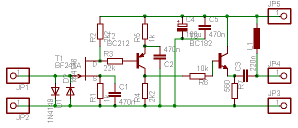

Sokan írogattok a Conrad-os vevőmodulról, hogy ilyen meg olyan és milyen drága. Miért nen építettek egy vevőt? Volt nálam is (szerencsére kölcsön) egy Conrad-os modul tényleg siralmas volt amit produkált, az órám jó ha naponta 1x-2x beállt. Megépítettem a RT által leközölt kapcsolást kisebb-nagyobb módosításokka. Most jó ha egy nap 1-2 órát nem stabil a vételem. Eddig a legtöbbet fél órát kellett várnom, hogy az órám beálljon. JA és nem utolsószempont az sem, hogy a vevő nem 4000 Ft körüli árból jött ki. Némi szopással jár a megépítése, később megéri. Ha valaki meg akarja építeni és tudok adok segítő tanácsot.
(#) mixi4 válasza Spagoca hozzászólására (») Aug 4, 2007 /
Engem érdekelne az RT-ben közölt megoldás.Én is megépítettem szedett-vedett porvasmagból, a dul FET-es kapcsolás nem sikerült.Spagoca a tekapcsolásod dupla FET-es,a vasat könnyű volt beszerezni?
Várom asegítséged.Köszi.
(#) Spagoca válasza mixi4 hozzászólására (») Aug 7, 2007 /
Az általam készített vevő nem duplafetes!
Azzal a megoldással csak szívam.
Gerjedésen kívül nem sokmindent produkált. Ha a gerjedést megszüntettem nem volt elég érzékeny.
A megoldásom úgy van kialakítva hogy távtápláltan is lehessen használni (ellenkező esetben L1 szüksételen)
Mivel a kütyü 5V-ról megy a fetből csak az A - s jöhet szóba.
Az antenna 16cm-es ferriten 300 menet párhuzamosan 820pF-el. Az antennaerősítő kimenetén vételi viszonyoktól függően 2-20 mV jel jelent meg.
A vasat bontásból szereztem.
(#) Spagoca hozzászólása Aug 7, 2007 /
Most nézem antennaerősitő nevet kellett volna adni a képnek. Elk**tam !

(#) Medve válasza gtk hozzászólására (») Nov 4, 2007 /
Üdv! Erről lenne szó?

(#) Moderátor hozzászólása Spagoca hozzászólására (») Nov 4, 2007
Mellékletet átneveztem a helyesre!

(#) kovacsna válasza Spagoca hozzászólására (») Júl 28, 2008 /
Hello Spagoca.
Az lenne a kérdésem, hogy az antenna ohmos ellenállása mennyi?
Azt már kiszámoltam, hogy kb 5mH az induktivitása, viszont kellene még az is, hogy milyen átmérőre tekerted és milyen vastag huzalból?
Illetve a DCF dekóder milyen tipusú?
Előre is köszi
KN
