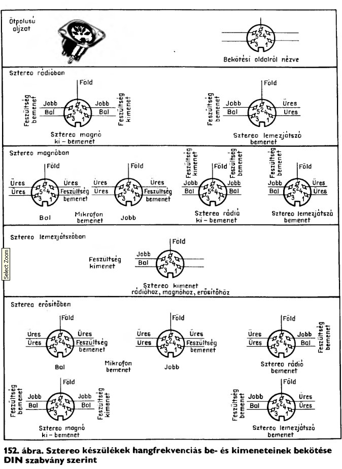

Öt pólusú régi típusú hagyományos tuchel bekötését szeretném pontosítani. Ha forrasztási oldalról nézem, természetesen a középső az árnyék, Melyik kettő a bemenet/kimenet?

Hali! A kérdésednek van témája, itt egy kép belőle: Bővebben: Link
