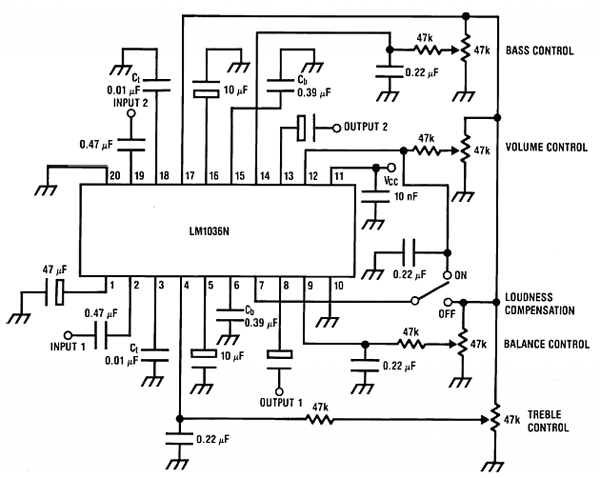

Miért lehet az, hogy a gyári kapcsolás van összerakva, tehát a potik a 17-es lábról kapnak 5,6V-ot, és a hangerőszabályzás 4,16V körülig jó, aztán elkezd elhalkulni ha még fentebb tekerem, viszont a feszültség rendesen megy tovább. A membrán is ugrik eggyet ilyenkor. Miért lehet ez? Tápfesz stabil 12V 7812-vel, az IC előtt műv erősítő van, de ha kiveszem is megmarad ez a jelenség.

(#) reloop válasza storm hozzászólására (») Dec 18, 2011 /
IC hibának néz ki. A biztonság kedvéért - ha még nem tetted volna - cseréld meg a hangerő potiját egy másikkal.
(#) storm válasza reloop hozzászólására (») Dec 18, 2011 /
Cseréltem kicsatoló kondit potit, sőt még IC-t is, a mélyeket magasakat vágja a balansz is úgyahogy működik, viszont a hangerőszabályzás nem akar működni.
A következő tipp: átvezetés a 12-13 lábak között.
Megmértem műszerrel, de semmiféle átvezetés nincs a lábak között.
A műszer nem mindig mutatja ki. A gyanta/folyatószer maradványában lévő szennyeződés szokott ilyen tréfát űzni. Közvetlen a 12-es lábon mérted a feszültséget?
A 12-es lábra forrasztottam 1 vékony vezetéket, és ott mértem.
A kimeneteken mennyi a DC és mit változik amikor koppan?
Ha jól mértem, akkor 456mV körül.
Ott fél tápnak kéne lenni. Bemeneti csatoló kondi?
Tényleg annak kéne lennie, viszont itt ugyan az a 400mV körüli feszültség van Azthiszem marad az íves megoldás...
Azért előtte nézd meg, hátha már a bemenet van testre húzva.
Hidd el már mindent kipróbáltam, ha CSAK a gyári kapcsolás kerül 1 nyákra akkor működik. Ha teszek mellé bármit mindíg ez a hibajelenség jön elő.

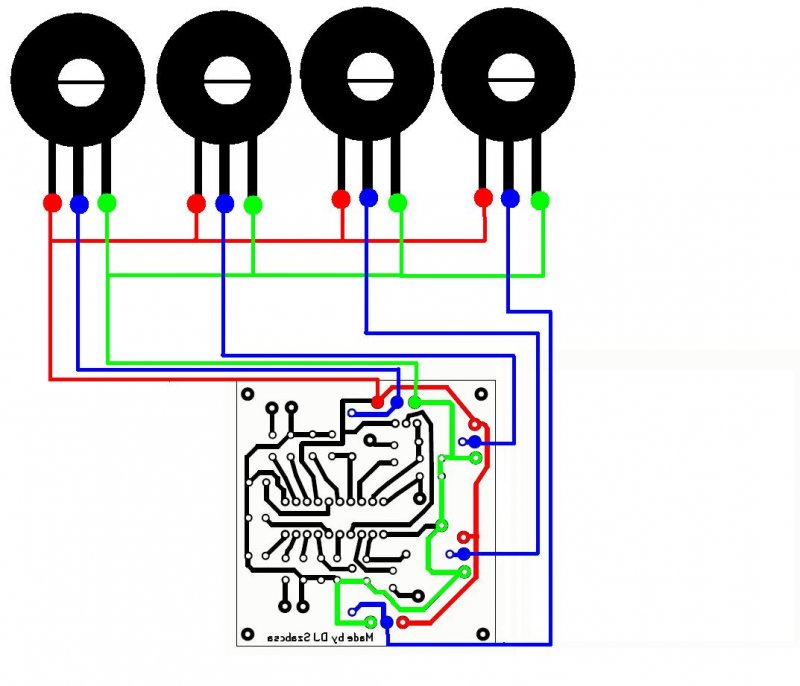

(#) feccus hozzászólása Dec 20, 2011 /
Azt szeretném tőletek kérdezni,hogy az alábbi kapcsolásnál a potméterek lábait hogyan kell bekötni?
(#) poros válasza feccus hozzászólására (») Dec 20, 2011 /
(#) feccus válasza poros hozzászólására (») Dec 20, 2011 /

Ha 0,39µF-os kondit nem kaptam,akkor a 0,47µF kondi jó helyette?
Vagy mit ajánlotok?

Megépítettem az előbbiekben általam már említett kapcsolást,de sajnos valamiért nem akar rendesen működni. A hangszínek valamennyire érzékelhetők,viszont a hangerő része teljesen meg van bolondulva,a volume számskála 1-től 10-ig van nálam. 6-ig nagyon halkan szól,7-től pedig hirtelen nagyon hangos és torz lesz. Próbáltam úgy hogy +12V és a Gnd-t az erősítő közös Gnd-jére kötöm,így csak zúg,ha viszont a táp +12V és a Gnd-t a negatívra kötöm akkor az előbbiekben leírtakat produkálja és kikapcsolásnál koppan egy jó nagyot. Mi lehet a gond?
