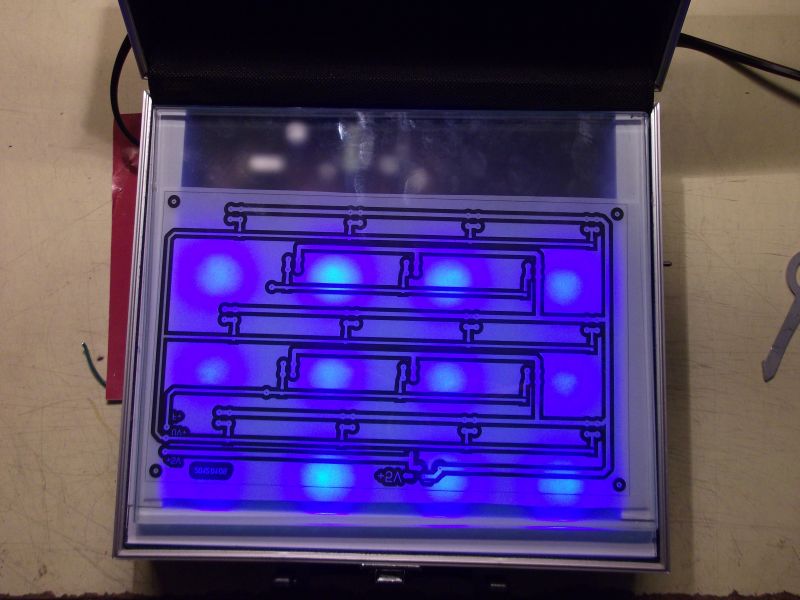

Elkészültem az UV LED-es levilágítómmal. A fehér világítás a filmek passzításához nyújt segítséget,az UV pedig... A táp egy DVD játékos tápja,az 5 V-os ágra vannak a LED-ek kötve.13 Ohm előtéttel.A két dióda,meg a bizti a LED-ek biztonságát szolgálja,így 5,7 V-on nyit a Zener,ha felszaladna a táp,öngyi lesz..

Nagyon jól néz ki ! Nem akarlak elkeseríteni (szerintem nagy a távolság a ledek közt...) De inkább ne legyen igazam
(#) BarnaPili válasza kaqkk hozzászólására (») Jan 12, 2012 /
A távolságot kiszámoltam a LED adatlapján megadott diagram alapján.Elvileg 70 mm-es kört kellene világítaniuk erről a távolságról.(Ha a tangens függvényt jól alkalmaztam.Mikor láttam,hogy ekkorát világítanak,kicsit csalódott voltam.40 mm van a LED-ek és az üveglap között.A hasznos terület 210x170 mm.Hétvégén teszek egy próbát dry fóliás nyákkal.

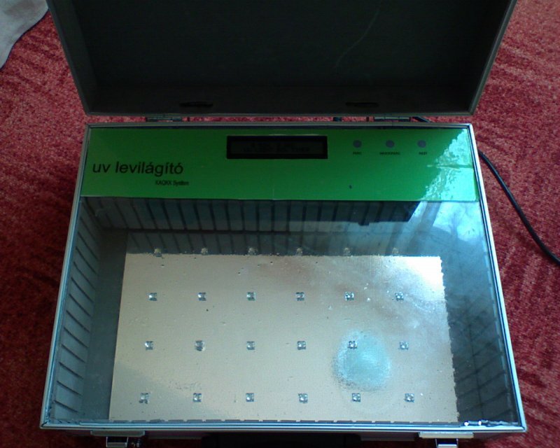

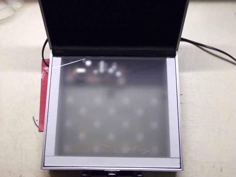

(#) kaqkk válasza BarnaPili hozzászólására (») Jan 12, 2012 /
Tegyél rá egy fehér lapot és azon keresztül nézz rá , ha egyenletes akkor szerencséd van ha köröket látsz amik nem fedik át egymást , akkor a ledpanel -üveglap távolságot kell növelned . Ez 20x 30cm -t világított le 24 leddel

Kipróbáltam az "új " levilágítómat (most 10w os BL cső került bele) elsőre 1 perces levilágítási idővel tökéletes munkát végzett. A 007 es kép egy papír lapon keresztül lett fotózva és a fényeloszlást próbálja bemutatni . Egyébként ez a doboz már régen megvan (kép is van fent róla valahol az oldalon ) de az előző képeken még cree ledek voltak benne .

(#) BarnaPili válasza kaqkk hozzászólására (») Jan 13, 2012 /
Holnap teszek föl.Addig ez van,de ez pausszal van letakarva.

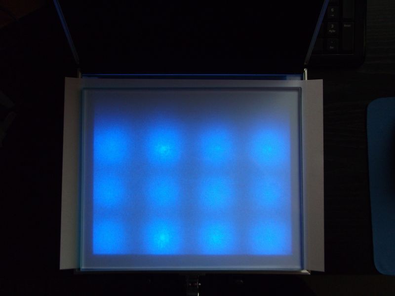

(#) BarnaPili válasza kaqkk hozzászólására (») Jan 15, 2012 /
Az ígért papírral letakart képek:Sajnos a LED nem azta sugárzási szöget hozza,amit az adatlapon ígér.Lehet,át kell építenem kicsit az üveg felfogatását.A képek neveiben benne van,hogy mennyivel emeltem meg a papírlapot a vastag üveggel.

(#) karaszbandi válasza BarnaPili hozzászólására (») Jan 15, 2012 /
Az utolsó már egész tűrhető.

(#) BarnaPili válasza karaszbandi hozzászólására (») Jan 15, 2012 /
Kipróbáltam...át kell alakítanom az egészet.Amennyire lehet,fölemelem az üveglapot,a doboz tetejébe lesz egy szivacs ragasztva,ami majd leszorítja NYÁK lapot a filmre.Most ahol erősebben világít,ott a sötét részt is átvilágította,foltokban megmaradt a fólia.A LED-ek áramát is vissza kell vennem,mert így túl erősen világít.A nyomtatóm tonerja kezd kifogyni,az sem a legjobbkor...

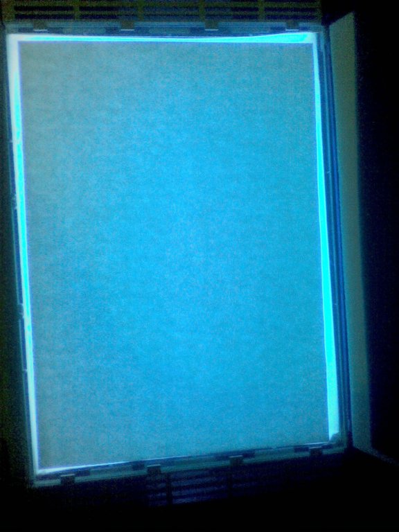

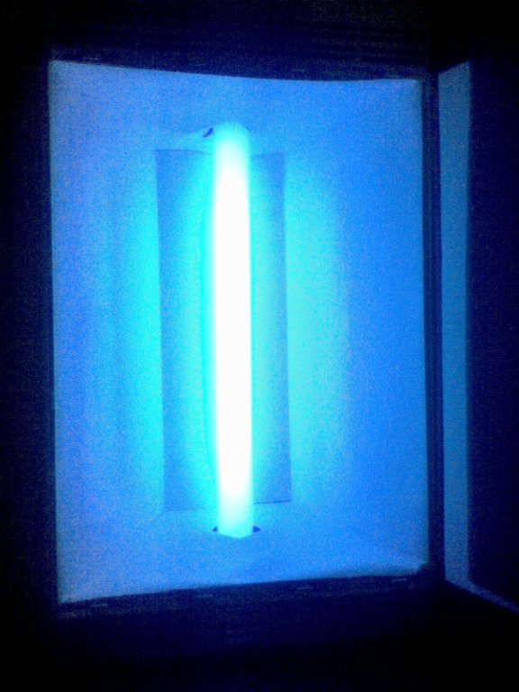

(#) kaqkk válasza herzsolt hozzászólására (») Jan 15, 2012 /
Lapos vagy mély scanner ház ? Én építettem egyet a lapos scannerházba 5 blb csővel és még így sem volt egyenletes a levilágítás .Csináltam egy mély házba 1BL csővel fényes fotópapírból készült "tükörrel" és érdekes módon tökéletes a fényeloszlás .Ha lapos a ház akkor minél több csövet kell használni a lehető legkisebb távolságra egymástól.

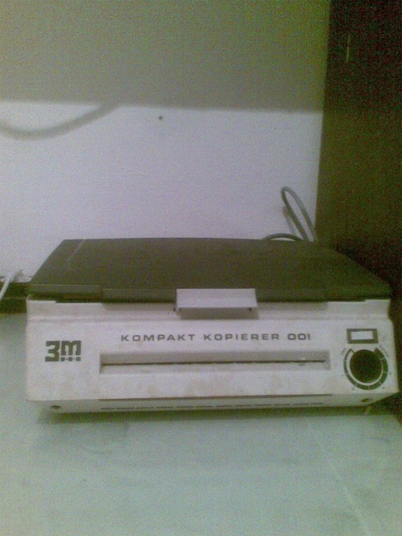

(#) tomcsibacsi válasza kaqkk hozzászólására (») Jan 15, 2012 /
Szkenner
Ilyesmi multifunkciós gépbe akarok építeni. Szeretném minél kevesebb csővel megúszni! Szerintetek ha ennek kipucolom a nyomtató részét is, akkor lehet belőle valami? Mit javasoltok?
