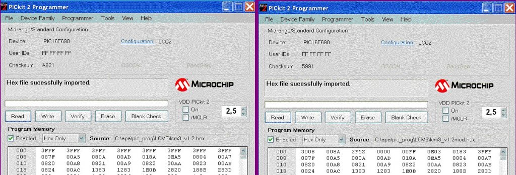

(#) solti_imre válasza nemgyuri hozzászólására (») Dec 30, 2011 /
Akkor valami nem stimmel a PICKIT2-vel... Nálam ez látszódik a hex importálása után
(#) nemgyuri válasza solti_imre hozzászólására (») Dec 30, 2011 /
Csak importáltam a hex file-t! Nekem nem az jött le, az eleje hiányzik, a folytatás jónak tűnik.
Az általad küldött kép alapján beírtam az elejét, és így égettem a PIC-be. Most szépen kiír mindent, így működik.
Ezek szerint a hex eleje mégsem jön nekem rendesen, amikor letöltöm?
(#) solti_imre válasza nemgyuri hozzászólására (») Dec 31, 2011 /
Nézd meg a letöltött hex-et. Ha abban jó az első sor, akkor a PICKIT-ed a hibás.
(#) nemgyuri válasza solti_imre hozzászólására (») Dec 31, 2011 /
Milyen hibára gondolsz? PICKIT tökéletesen működik, felismeri a PIC-ket, olvas-ír hibátlanul és a debug is jó.
Importáltam az LCM3v1.2.hex-et, utána beírtam az első sort, majd "beégettem" és lementettem. A mellékletben a lementett file eleje van. Csak az a különbség, hogy a lementett file-ban van egy plusz sor az elején! Megpróbáltam MPLAB-al is, az eredetire "invalid..." hibaüzenet és a lementett változatot simán importálja.
PICKIT progiját frissítettem, változás csak a megjelenésében volt.
(MPLAB ver.8.56 - PICKIT2 ver. 2.61)

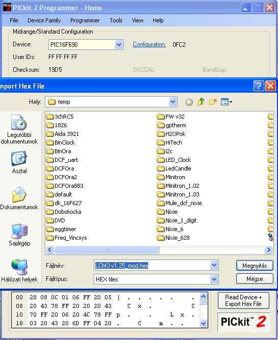

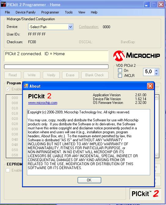

(#) Hp41C válasza nemgyuri hozzászólására (») Jan 2, 2012 /
Milyen verzió a PICKit2 program, amit használsz?
A C fordító 16 bites hex -et állít elő, a PICKit2 V2.61 -be beimportálható, a memória tartalom helyes lesz. A PICKit2 2.61 programból exportálva, az állomány formátuma már 32 bit kompatibilis hex lesz, az első rekord egy címkiterjesztő rekord, mely a cím felső szavát 0x0000 -ra állítja. Továbbá az exportált hex-ben nem szerepel a letöltött állomány utolsó két sora, melyebn a C fordító a kontroller típusát és a fordítás idejét stb. rögzíti.
(#) nemgyuri válasza solti_imre hozzászólására (») Jan 2, 2012 /
Megpróbálom mégegyszer: Az eredeti hex file PICKIT-be importálásakor az első 8 duplabájt 3FFF. Ha beírom az elejét ahogy kell akkor a PIC-be égetés oké, ezt ha lementem, majd újra importálom akkor is rendben van. Lásd a mellékleteket. A módosított hex csak 1 plusz sorban különbözik az eredetitől.
„:020000040000FA”
Ez a címkiterjesztő rekord.
- A C fordító nem kell a felhasználóknak (a szerző írta C -ben). Sajnos ez a fordító beleteszi azt a két sort az állomány végére (kontroller típusa és a fordítás ideje)...
- Nem találom a fórumon a LCM3v1.2-v1.2.hex -et, de letöltöttem a LCM3-v1.25_mod.hex (ebben nincsenek benne a pontosvesszővel kezdődő sorok). Sikeresen beimportáltam, kiexportáltam, és az exportot újra beimportáltam. ld mellékletek.
- Milyen verziójú PICKit2 -t futtatsz?
- Próbáld meg letörölni a két nem szabványos Intel hex sort, a pontosvesszővel kezdődőeket, az állomány végéről. Ha ez sem segít, akkor az állomány elejére tedd be az idézett sort.
(#) nemgyuri válasza Hp41C hozzászólására (») Jan 2, 2012 /
Megpróbáltam az utolsó 2 információs sor kitörlése után importálni, de az első 8 duplabájt 3FFF. (PICKIT verzió V2.61)
LCM3v1.25_mod.hex-et hol találtad?
Mellékletben beszíneztem a két változat közötti különbségeket.
LCM3v1.2.doc
(#) Hp41C válasza nemgyuri hozzászólására (») Jan 3, 2012 /
A filemelléklet szerint teljesen jó az importálásod, ha az az utolsó két sor nincs az állományban. Mintha már hónapokkal elzelőtt írtam volna ezt erre a topikra....
Az eltérések a beimportált és a kiexportált hex -eid között:
- :020000040000FA
cimkiterjesztő rekord, a cím felső szava 0
- :1000000008308A00522F0000FF00030E8301A60073 :1000000008308A00522F0000FF00030E8301FF3FDB
Az export azokat a memória területeket is kiírja, ahova a fordítás nem generált kódot. A fenti sor utolsó címére nem került utasítás a fordításkor, az export egy üres utasítás kódot (0x3FFF) -et ír. Ide nem kerülhet vezérlés, minegy lenne, milyen kód van itt.
- :0E43F000000091001D0012004000F2002600A7 :1043F000000091001D0012004000F2002600FF00A6
Ugyanígy az adat EEPROM terület egy nem használt helyére az export 0xFF -et ír.
- :041FFC0000000000E1 Ez a rekord - szerintem az exportban is benne van, de a cím szerinti helyén, esetleg összevonva 16 byte -os sorrá...
- :02400E00C23CB2 :02400E00C20CE2
A config szó rekordja elcsúszott. A 16F690 konfiguráció szavának 13. és 12. bitje nem definiált, az export 0-t írt ki a helyükre.
- :08400000FF3FFF3FFF3FFF3FC0
Az ID memória tartama - fordításkor ide nem került adat.
Valami nem jó a PICKit2 programoddal...

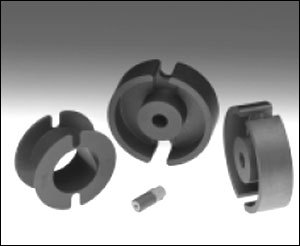

(#) Kasamiko válasza p_istvan hozzászólására (») Jan 14, 2012 /
Hi,
I'm new here and I can't speak Hungarian..Sorry about that..
I tried building this project and it works for me..but never tried measuring since it's half done..
My problem is some of the language display on LCD is Hungarian I guessed..How can I edit it to English?
Any suggestion will be appreciated..
TIA

(#) p_istvan válasza Kasamiko hozzászólására (») Jan 14, 2012 / 1
Szervusz, Ron!
I learnt Russian language, but it has been forgotten, but in English has not learned from it. ..
The v1.25 and v1.35 version in English! (In my humble English will.)
The version v1.35 exclusively pot-magnetic-core inductance can be used!
Download from
If this is not appropriate, you may move from the EEPROM write text on the LCD. But care should be taken that do not change as the last of the 0xFF bytes,
and the EEPROM calibration values, must not be altered in the last 16 bytes!

(#) Kasamiko válasza p_istvan hozzászólására (») Jan 15, 2012 /
Hi,
Thanks for the reply..
I tried v1.25 and yes it is in English..
I got confused what does "pot-magnetic-core inductance" means? Do I have to modify the circuit?
BTW how can I change the welcome screen "LCM3 V-125 Pudicsi" to something like "LCR+ESR"
BR
Ron
(#) p_istvan válasza Kasamiko hozzászólására (») Jan 15, 2012 /
The pot core inductance exports only the construction, the circuit does not need to change it!
The pot core allows measurements to be little better, but unfortunately not ready to purchase adequate housing.
If necessary, you must do it!
Unable to change the welcome text, because to me it is important information! (My name is Pudics István > PudicsI)
István

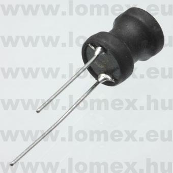

(#) Kasamiko válasza p_istvan hozzászólására (») Jan 16, 2012 /
What is the value of this coil? I seen alot of this on pc power supply...
About the welcome screen can you change it to "LCR+ESR by PudicsI"
Thanks again..
