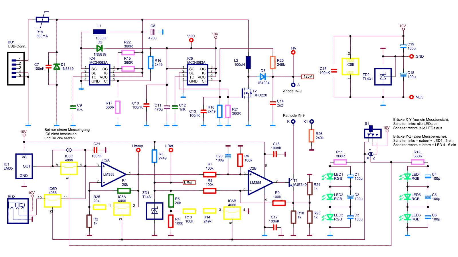

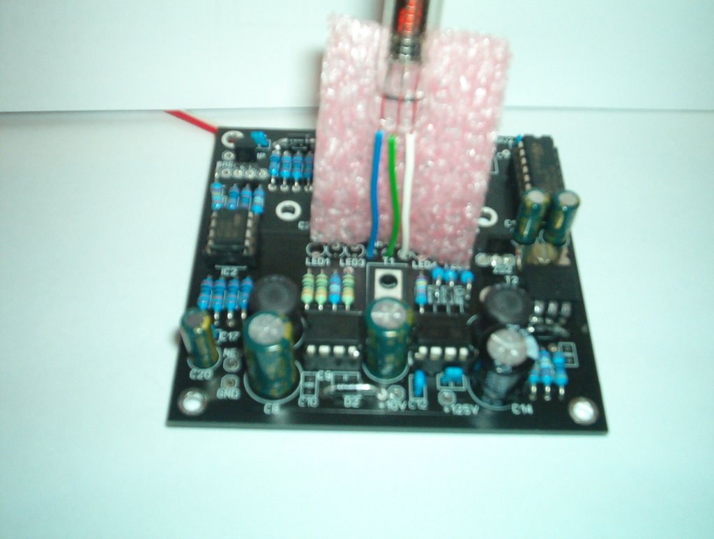

Itt a bemért IN-13 vonal Nixie csővel felépített hőmérő. Az eredeti terv szerint készült el, de a mérési tartományai nagyon szűkek (belső érzékelő 14.29 .. 20.63, külső érzékelő 28.73 .. 40.84 fok). Néhány módosítással a tartományok bővíthetők (belső érzékelő 5 .. 45, külső érzékelő -10 .. 70 fok). Stabilan működik, az IC4 egy kicsit melegszik - bedobozolva torzíthatja a belső érzékelő mérését. A skála és a megvilágítására használt színváltós led -ek még hiányoznak. Sajnos a közeli képek egy kicsit homályosak lettek...
A félig kiforrasztott ellenállásokat a módosítás miatt kellett kiiktatni az áramkörből. Most a szoba hőmérsékletét jelzi kb. 22 fok.

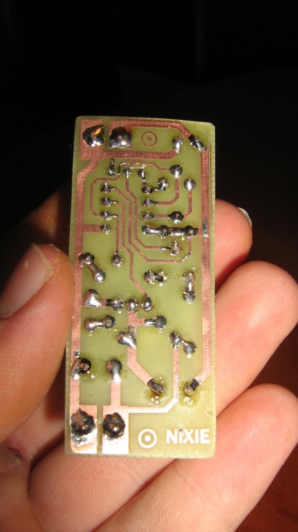

vettem ma alkatrészeket.Í
A táp 330 µF 25V helyett csak 470µF 25V-osat kaptam bele tegyem vagy nagy gond?

(#) havranarpi válasza havranarpi hozzászólására (») Márc 17, 2012 /
Kezd alakulni ,de elég lassan.
Ma elkészítettem a fűtést.1-re indult.

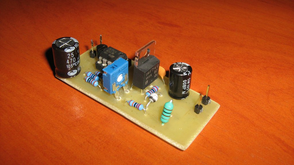

4db Z568M és 2db elválasztó glimm kb. 170V/25mA igényét ki lehet elégíteni a "szokásos" DC/DC konverter egy tisztességesen megépített példányával?
Más szóval: Ötleteket várok hogy ki-mivel oldaná meg négy ilyen olcsónak és gyakorinak nem mondható nixie szuper-stabil és biztonságos tápellátását. Az már tiszta hogy nem úszom meg 4db 74141-el hanem CD4028+MPSA tranzisztorokkal lesznek hajtva

(#) kisgeri válasza MrBrown hozzászólására (») Márc 19, 2012 /
Szia! Ha megteheted, vegyél egy ilyet. Szerintem nem jösz ki olcsóbban, ha megépítesz egy jót, még ha találsz is rajzot. Eredetileg én is építettem volna, mert van jó kapcsolás, de így egyszerűbb volt. Nekem már itt figyel az asztalon egy, ezt rakom be a 6db Z568M-hez és a glimmjeihez. Nézd meg az adatlapját, bőven megfelel, + szabályozható és rövidzárvédett is. Ja a posta még valami 3 vagy 4$ és egy hét alatt itt volt.
