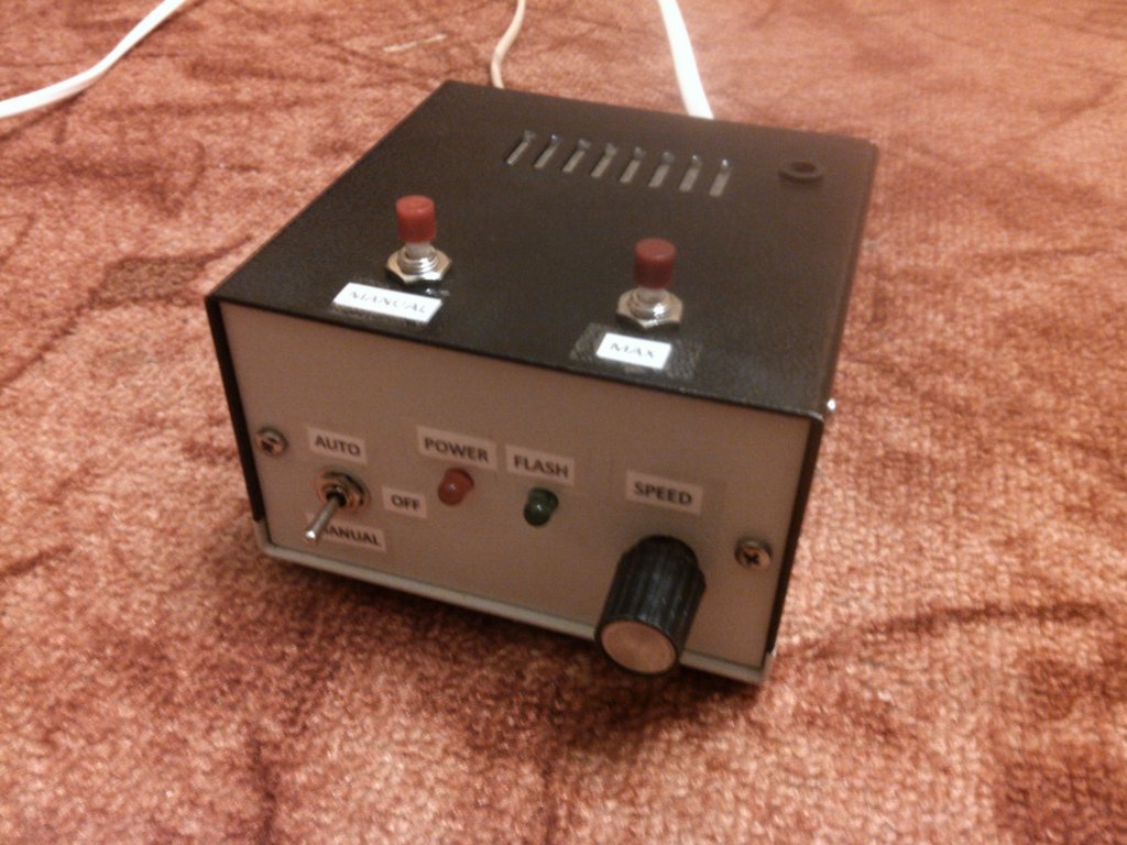

Az egyik barátom panaszkodott, hogy ahová járnak ki discozni, ott a stroboszkóp csak egy kapcsolóra van kötve, vagy megy, vagy nem. Kérdeztem tőle, van e a hátulján valami, azt mondta, egy 6.3-as jack ajzat.
A feladat adott volt csináltam hát egy egyszerű kis vezérlőt. Kétféle üzemmódja van, automata és manuális, automatában a saját 555-el felépített vezérlés adja a jelet a stobinak, manuálisban egy nyomógombal lehet elvillantani a csövet. Egy nyomás, egy villanás. A potmétert egy másik nyomógombal rövidre lehet zárni, ilyenkor a beállított sebességtől függetlenül, maximálisan sokkolja a népet. Remélem rendben levizsgázik az este folyamán.
(#) mate_x válasza gaboca323f hozzászólására (») Jún 1, 2012 /
Gratulálok, nagyon jó lett a dobozolása A belsejéről is láthatunk képet?
(#) gaboca323f válasza mate_x hozzászólására (») Jún 1, 2012 /
Az az igazság, hogy annyira zsufi lett, hogy nem is nagyon lehetne látni belőle sokat, de ha még visszakapom akkor csinálok képet. Már az új gazdájánál van. A bobozkával csaltam, az gyári

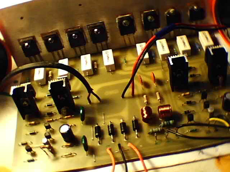

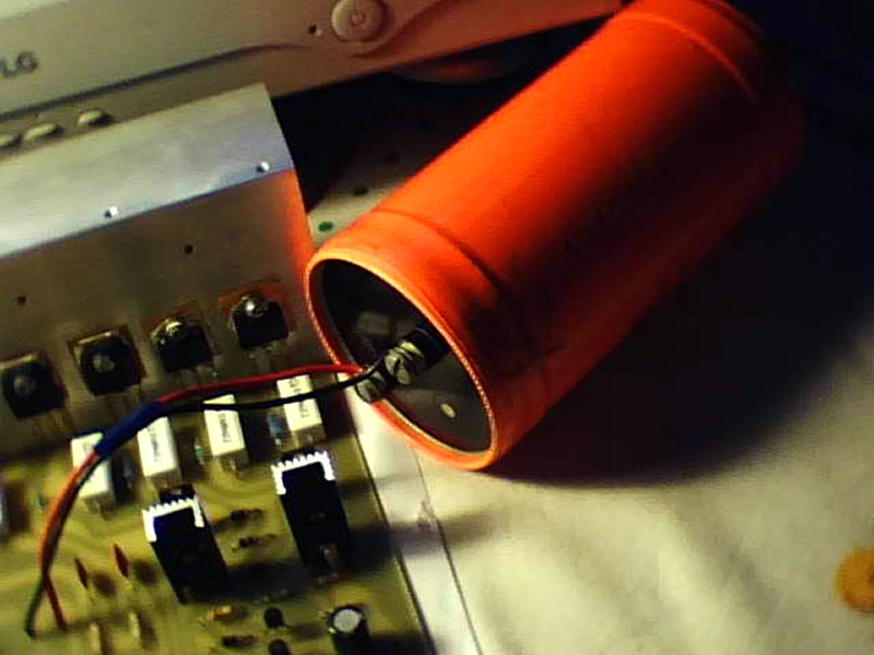

Sziasztok!Végre elmondhatom,hogy elkezdhetem a dobozolási műveletet.Meglettek az atom kondik 2db 34.000mfd 63v. Éppen tesztelés alatt van a végfok,és azt kell mondanom,hogy nem bántam meg hogy azt a sok anyagiakat belefektettem.
(#) neocska válasza Beringer 600 hozzászólására (») Jún 2, 2012 /
Hol lehet ilyen ut taposo hengert szerezni?
Szép munka!
(#) Beringer 600 válasza neocska hozzászólására (») Jún 2, 2012 /
Köszi!Egy öreg műszerész barátomtól kaptam.
(#) sny válasza Beringer 600 hozzászólására (») Jún 2, 2012 /
Szia! Ha megfogadsz egy tanácsot: azokat a kondenzátorokat célszerűbb lenne jóval vastagabb vezetékkel bekötni. Ekkor tudja jótékony hatását kamatoztatni..... /a legjobb lenne vezeték nélkül természetesen/
(#) Beringer 600 válasza sny hozzászólására (») Jún 2, 2012 /
Heló! Természetesen nagyobb átmérőjű vezetékkel lessz,most jelenleg csak teszt alatt van.
(#) dudassandor1 válasza Beringer 600 hozzászólására (») Jún 2, 2012 /
Van benne puffer rendesen!

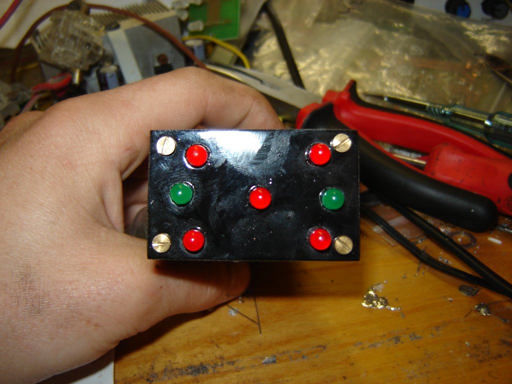

Az elmúlt 3 nap munkája látható a képeken, (időhiány miatt tartott 3napig). A képen az autó után kapcsolható utánfutó csatlakozójának a tesztelésére szolgál. Mivel a szervizbe az újonnan felszerelt húzatórendszert ha bekötjük tesztelni kell a csatlakozót ha minden rendesen működik arra készitettem , mert a boltinak elég borsos ára van. A dobozt nyákból csináltam.
(#) BarnaPili válasza demcar hozzászólására (») Jún 3, 2012 /
Az utánfutó index ellenőrzőt is teszteli a készülék?
(#) lidi válasza demcar hozzászólására (») Jún 3, 2012 /
Jó ez, csak a ledeknek ugye jóval kevesebb áram kell mint 1 izzónak. Így ha pl egy kehes csatlakozó van, akkor a led simán világíthat, míg az izzó nem fog. Szóval ha nincs más terhelés benne csak a ledek, akkor ez nem a legmegbízhatóbb ellenőrző eszköz. A kivitelezés amúgy szép lett.
(#) demcar válasza BarnaPili hozzászólására (») Jún 3, 2012 /
Mindent mutat van led ködlámpára fékre rendes lámpára meg az irányjelzőkre.
(#) demcar válasza lidi hozzászólására (») Jún 3, 2012 /
Ilyen LED-es tesztelő már volt nekünk a szervizbe csak valahogy lábakélt és eltűnt az is szinte ugyan ilyen volt, és avval működött.

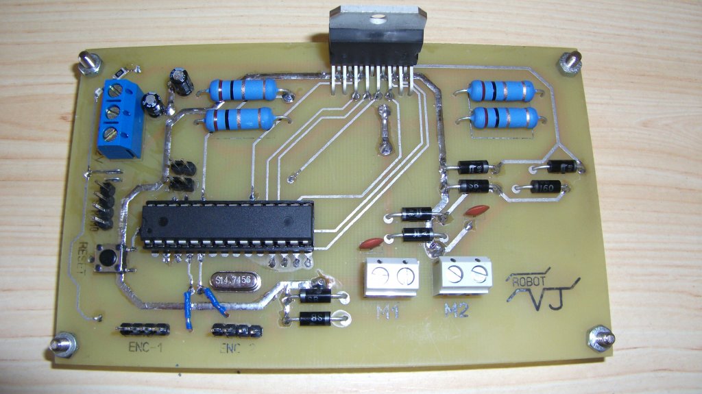

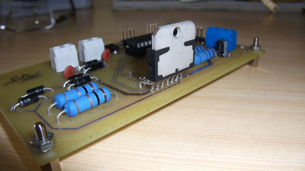

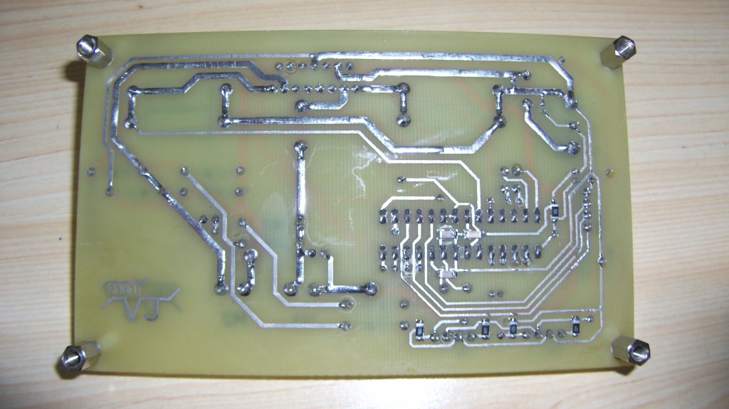

Építettem egy motorvezérlőt L298N-nel. A másik IC a panelon egy ATMega88, ez azért van, hogy sorosan küldött parancsokkal lehessen vezérelni a motorokat. Továbbá le lehet kérdezni a motorok áramfelvételét is, bár ez valamiért pontatlan, ezen a részen még dolgozom majd(a programmal még nem vagyok kész, de már nincs sok hátra). Tudom, hogy a két kék átkötés nem lett a legszebb, de muszáj volt szigetelt vezetéket használni a vezetősáv miatt, így meg megolvadt egy kicsit forrasztáskor, azért lett ilyen. A panel az első víziónozott panelem(persze a vastag vezetősávokat pákával ónoztam, a vízión csak a vékonyakon látszik.) A pozíciórajzolat nem lett a legszebb, de azért látszik, és a célnak így is megfelel. Az L298-on majd lesz hűtőborda, egyelőre csak pici motorokkal teszteltem, azokkal hűtés nélkül is ment.
Kíváncsi vagyok, mi a véleményetek.

(#) blackdog válasza vagnerjazon hozzászólására (») Jún 3, 2012 /
Alapvetően korrekt munka. A kék vezetékeket cseréld ki 0R ellenálásra és tuti lesz. Főleg, hogy kétoldalas. A másik oldalról is van kép.
(#) vagnerjazon válasza blackdog hozzászólására (») Jún 3, 2012 /
Köszönöm szépen. Az ellenállás tényleg jó ötlet, jelenleg csak SMD-ben van 0ohm-osom, de majd ha lesz sima is, akkor kicserélem.
(#) eyess válasza vagnerjazon hozzászólására (») Jún 3, 2012 /
Azt hiszem korrekt a vízi ónozást ha kérdezhetem honnan vetted mármint az ötletet ?
