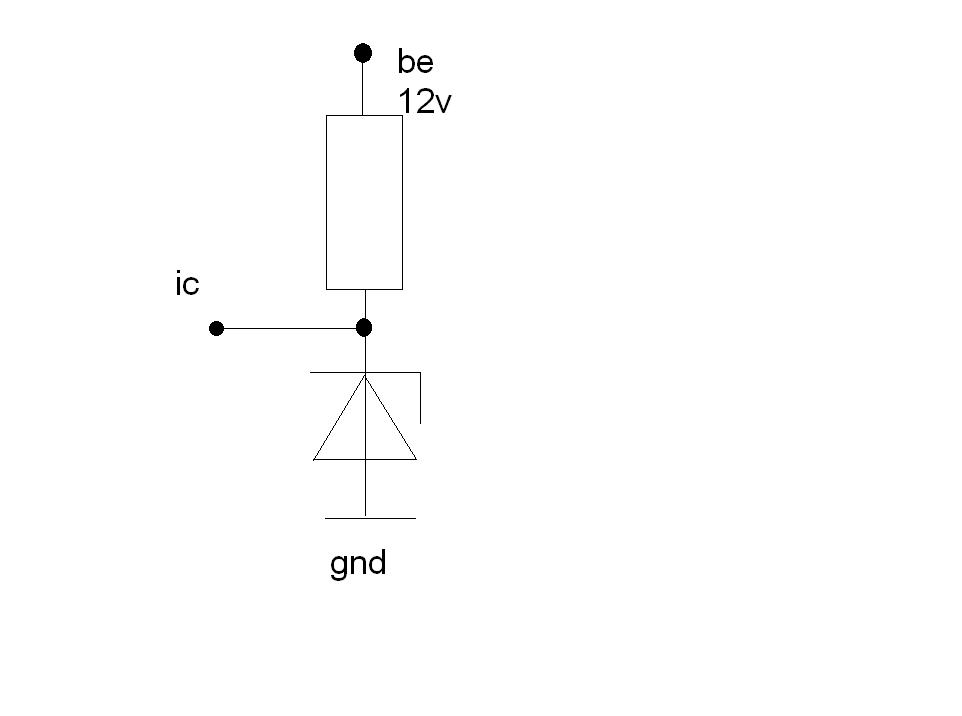

összeraktam, kipróbáltam, minden okénak tűnt. Levittem a kocsihoz, beraktam, kipróbáltam, jó volt. Áhh, mondom élvezkedjünk, még egyszer ráadtam a gyújtást, de akkor már nem jól működött, 1kivételével minden led égett rajta. Szétszedtem és látom,hogy a dióda szétégett meg a nyák is ott. Kicseréltem a diódát már, de nem jól működik. Lehet,hogy fordítva tettem be a diódát vagy nemtom mi lehet vele? Mi lehet vele? Tönkremehetett a dióda fordított betevéstől az egész cucc?

Itt van a kapcsolási rajza, hátha ez segít a hiba okát megtalálni!

ahogy a rajzot nézem a zéner dióda előtt nincs egy elenállás igy szét ég a dióda
Hello! Azt meg tudnád mondani mekkora legyen az ellenállás, hogy kb 19-20 voltot is elviseljen? Vagy ez már sok az IC-nek?

a rajzon szereplő zéner elé még véletlen se kell ellenállat, épp a túlfeszt hivatott söntölni,nem véletlen 18V-os.ha a kapcs nem működik,a bonyolultságát tekintve 99% hogy az ic füstölt el (esetleg vmelyik trimmer ) azt az ic-t 300Ft körül megkapod és már megy is...
na igen de azért zéner ,hogy stabilizálja a feszültséget mert az ic nem bir többet 18 voltnál de elenállás nélkül szinte zárlaton van a dióda.Egy 100 ohmos elenállás kell oda
Majdnem biztos, hogy az IC halt meg. Esetleg próbáld meg utánépíteni "home made" kivitelezésben!

A zéner dióda, ahogy azt pokot kollega írta, a túlfeszültséget hivatott rövidre zárni. Az ilyen autó-táplált áramkörökkel mindig az szokott lenni, hogy a gyújtótrafóból visszajutó tüskeimpulzusok kárt tesznek bennük. Erre a zéner dióda jó, mert tartósan úgysem emelkedik 18 V felé az akkumlátor feszültsége, így nem folyik huzamosabb ideig áram rajta. A rövid tüskéket meg elviseli. Ezért is van benne. Soros ellenállást semmiképp nem javaslok betenni, ugyan is az azon eső feszültség meghamisítja a valós kijelzést. Gondolj csak bele, több LED gyullad fel, nagyobb áram folyik, és nagyobb feszültség esik az ellenálláson, így kisebb jut az IC-re. Ez lekapcsol egy LED-et, ekkor újra nagyobb feszültség van az IC-n, és a folyamat kezdődik előről akár kHz-es sebességel. Egy oszcillátort is összehozhatsz ilyen esetben. A megoldás az lenne, hogy a zéner diódát kicseréled egy ugyan ilyenre, esetleg nagyobb teljesítményűre és amennyiben az IC feladta (valószínű, ha a potikra se reagál, és mindig minden LED világít) azt is kicseréled. Ha ebbe a nyákba építed, akkor mindenképp ugyan ilyen IC-t szerezz be. Egy, még a dióda előtt sorosan bekötött olvadóbiztosíték azonban tanácsos, minden gépkocsiba szerelhető áramkörön van. (pl. hűtőládák, ventillátorok...) Ez a lehető legkisebb áramnál olvadjon el, amit csak kapni lehet, pl. 100mA. Ilyen azt hiszen úgyis kapható. (250V@100mA F) Ha pedig nem is a biztosítótáblán keresztül kötöd be az áramköröd, akkor meg KÖTELEZŐ. Egy akkumlátor rövidzárlati áramával már hegeszteni lehet, iszonyatos károkat tud okozni, ha egy ilyen bekövetkezik. Esetleg szétrobban tőle az egyész nyákod. Még egy jó tanács: Ha esetleg ugrál a kijelzés (gyakran vált egy LED) tegyél egy legalább 25V-os, 100, vagy 220, vagy amilyen épp van, µF elektrolit kondenzátort a zéner diódával párhuzamosan, szintén a biztosíték után. Polaritásra figyelj! Remélem sikerül megoldani a problémát, és életre kelteni a kicsit sem olcsó áramkört. Kitartást!
Mekkora legyen az a nagyobb zener?
Mindig biztosítékkal szerelek bármit is a kocsiba. Már lassan ki kell szerelni a motort a kocsiból,hogy beférjen még vmi kábel a motortérbe ui:elnézve az áramkört, valóban baromság volt ennyit adni érte
A zéner legyen ugyan úgy 18V-os, vagy efféle, amihez hozzá tudsz jutni, de akkor már inkább felfelé, ez bizonyos határon belül.
Teljesítményre a "nagyobb" ne 100, hanem 200 vagy esetleg 500mW-os legyen. Miért a motortérbe kötöd be? Miért nem a kapcsolótáblához? |
