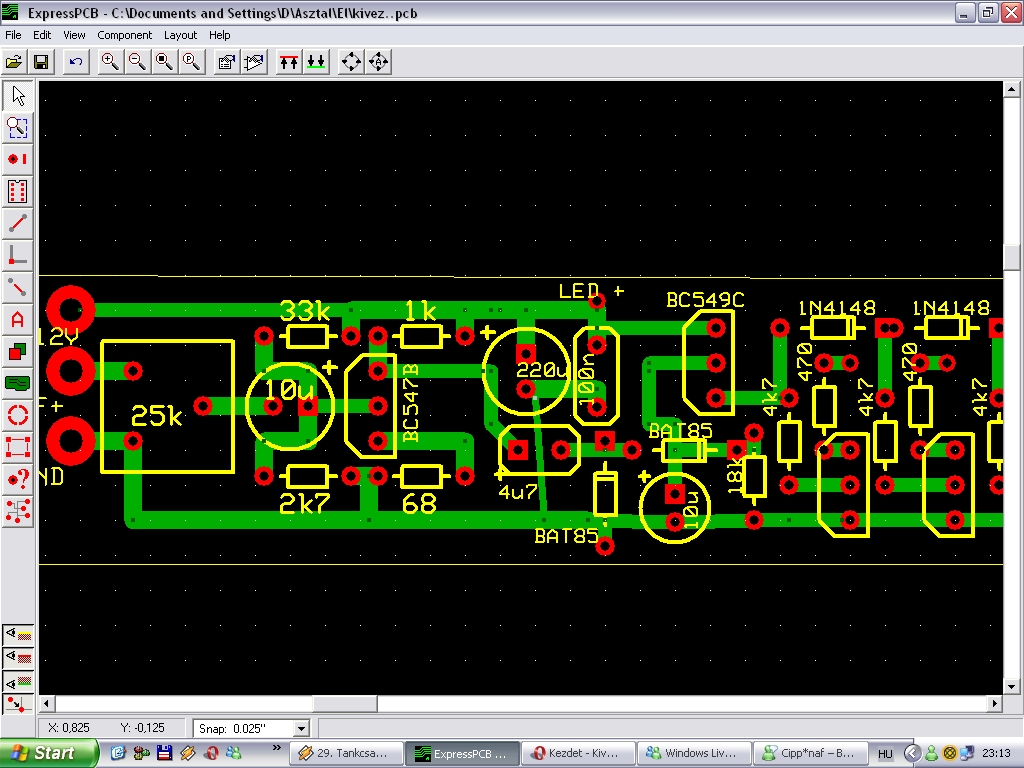

(#) uli hozzászólása Okt 8, 2007 /
szasztok!
Elkészítettem Az ember méretű kivezérlésjelző nyákrajzát. Átellenőriztem nem is egyszer. Megtenné valaki, hogy Ő is leellenőrzi nekem? Úgy a biztos! És ha Ő sem talált hibát, akkor kezdem el csak megépíteni. Légyszi valaki vegye a fáradtságot kössz
mellékelétem kép formátumban, és PCBben elkészült nyákként is. A képnek a fele lemaradt, de az nem baj, mert az utolsó 5 centi folyamatosan ismétlődik..
(#) Norbert Shepherd hozzászólása Okt 9, 2007 /
Sziasztok! Bíráljatok nyugodtan!!! Szerintem egész jó!!! Ja, nem utolsó sorban előny, ha tudsz németül!
(#) Skip válasza uli hozzászólására (») Okt 9, 2007 /
a nyák frankónak tűnik végig néztem én is... egy dolgot néznék még eg hogy ott közép tájt allul az a 18k os ellenállás az ugy ott hozzá ér-e a diódához... de most hogy jobban megnézem felkanyar huzal... szal szuper
(#) uli válasza Skip hozzászólására (») Okt 9, 2007 /
Na ennek nagyon örülök. Életem első nyákja pedig ezek szerint nem lett olyan rossz!

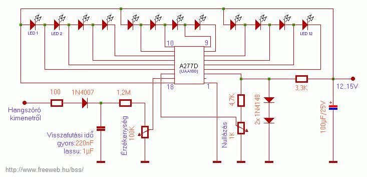

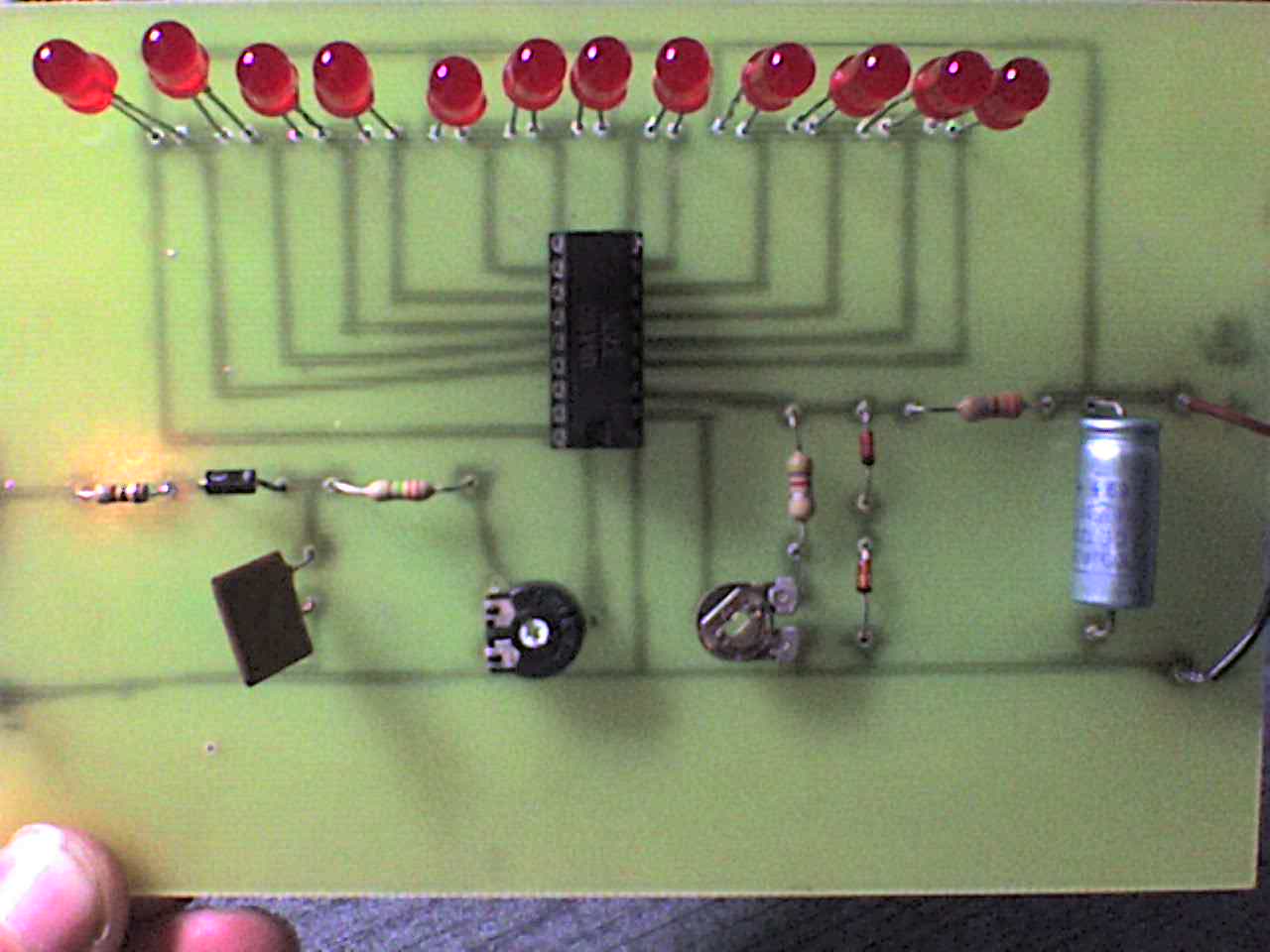

(#) adam666616 hozzászólása Okt 23, 2007 /
Hy. Építettem egy vu metert az első és második kép alapján, de van egy olyan problémám hogy csak akkor működik a rendszer ha az 1,2 Mohm-os ellenállás poti közti áramúthoz hozzáérek. (videón) Légysz segítsetek. Mi lehet a probléma? Várom a megoldásokat erre az érdekes problémához.
Remélem tud valaki valami okosat.
(#) szabi83 válasza adam666616 hozzászólására (») Okt 23, 2007 /
azt az 1.2 Mohm forrasszad át először
(#) adam666616 válasza szabi83 hozzászólására (») Okt 23, 2007 /
ok, de hova?
(#) vicsys válasza adam666616 hozzászólására (») Okt 23, 2007 /
Nem hova, hanem a kivezetéseit. (kontakhiba, hideg forrasztás...)

(#) adam666616 válasza vicsys hozzászólására (») Okt 25, 2007 /
Hy. Átforrasztottam mindent, de semmi. Eccerűen foggalmam sincs hogy mi lehet a probléma!!!
Légysz segítsetek, mert belebolondulok.
