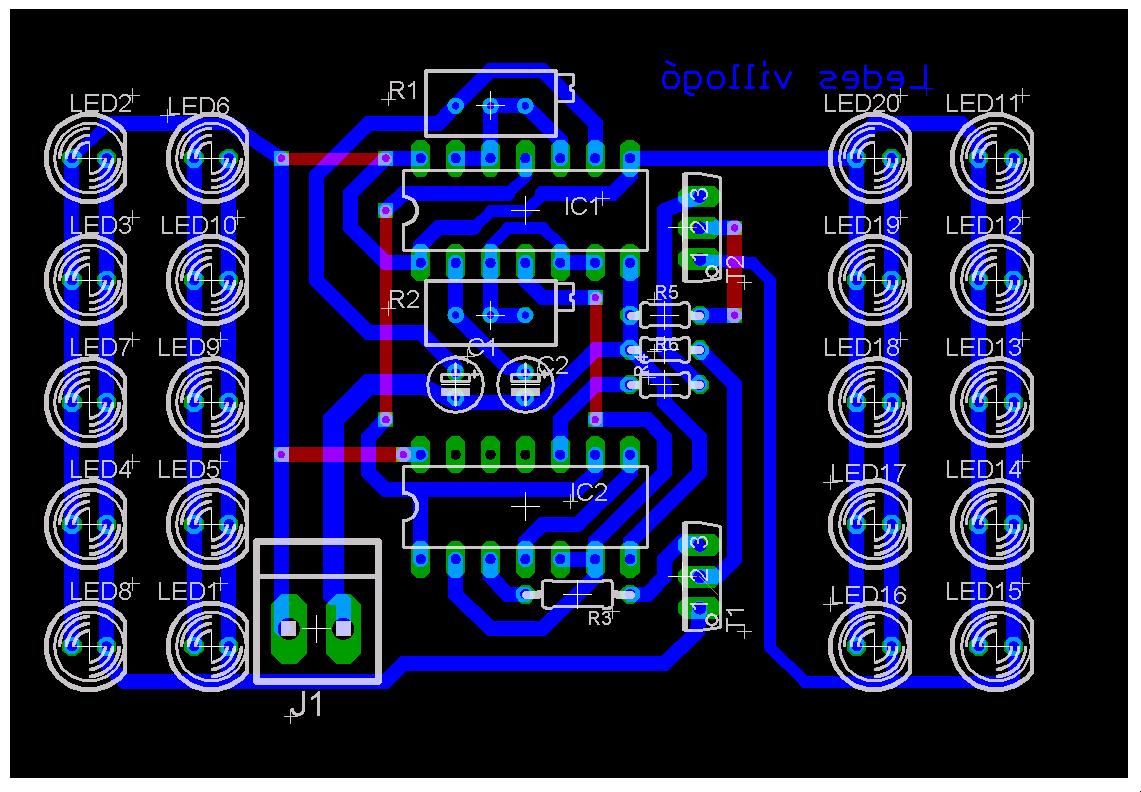

vanzerr mestertől kaptam egy frankó ledes strobi kapcsolást, nem rég építettem meg. Bővebben: Link Teljesen be lehet lőni ilyesmire: Bővebben: Link Bővebben: Link Amúgy ezek a strobis, ledes, stb. villogók a tv-n keresztül azért tűnnek véletlenszerűen villogóknak, mivel összeveszik a villogás frekije a kamera képfelvevő sebességével (kép/sec).
hello, tudnal kicsit bovebb leirast adni a kapcsolasrol, en is meg szeretnem epiteni, kb hany ledet kepes meghajtani es honnan lehet frekit allitani , hja es hianyzik par adat a rajzrol, johet sch/brd formatumban is ,koszi
A freki állítására a 2db helikális potméter szolgál. Csatoltam az eagle fájlokat, ez már részletesebb.
a BD442 tranzisztor helyett lehet még nagyobbat is, ki kell nézni a datasheetekből, mekkora tranyó kell az általad megkívánt áramhoz. Az meg ugye a ledek típusától, darabszámától függ. A 442 4A-t bír, csak elég lesz már! ![]()

kosz szepen es remelem nem haragszol folteszem jpg formatumban is ha valakinek nincs eagle-je, tessek

Van itt a topikok között eagle 4.16 kérdések és válaszok topik, itt le van írva minden. Már ha eagle-ben akarjátok intézni az áramkört. Nem túl bonyolult, a képek alapján bármilyen áramkörszerkesztőbe be lehet vinni elég gyorsan. Ki mit szeret. ![]()
