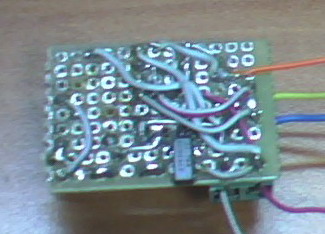

Én DS1307 használok, pontossága nálam, fél másodperc/nap pluszba. Ez egy év alatt 3 percet jelent pluszba.
Előnyei:
I2C protokollt használ, ezáltal párhuzamosan több I2C tipusu ICt köthetünk rá ugyanarra a vonalra. Pl. óra mellé köthetünk még max 8db DS1621 hőmérőt is vagy egyébb I2C szenzorokat.
Adatok amiket ki lehet olvasni az ICből: másodperc, perc, óra, nap, hónap, év. 2100ig tudja a teljes naptárt, szökőéveket beleértve. Standby-ba 500nA fogyasztás, igy egy 3V elemről jó pár évig működik. Másodpercenkénti négyszögjel kimenet, köthető rá LED és föl lehet használni interrupt-nak mikrokontrollerhez.
Itt egy pár kép egy tesztpanelről (sajnos mobilos kép).
U.I: beindult a gépem, az adatok fontosabb részét sikerűlt megtalálnom vicsys kösz, hogy szoritottatok

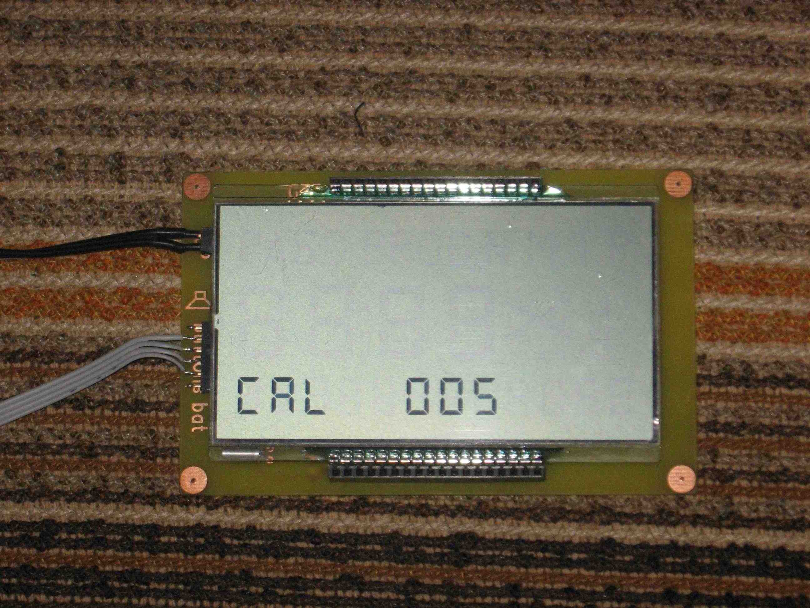

(#) pbalazs válasza vicsys hozzászólására (») Dec 11, 2007 /
Most látom csak, hogy a Ki mit építettbe már feltoltam: Bővebben: Link
Forrást is adok, ha kell, de nem hiszem, hogy bárkinek éppen erre volna szüksége. A SW-hez HITECH fordítót használtam MPLAB alatt.
A beállítás 3 gombbal (4 eres szalagkábel) történik: fel, le, ok. Az éppen állítás alatt lévő karakter villog. A beállítás hülyeálló, azaz "9" után "0" jön, nem "A". Az időalap kalibrálása úgy történik, hogy nyomva tartom a reset gombot, aztán az ok gombot, aztán felengedem a resetet. Ekkor belép a kalibrációs menübe (kép), és a fel, le gombokkal lehet állítani az RTC egyik regiszterének értékét, közben pontos frekimérővel mérni az RTC kimenetét. Ha jó a freki, akkor reset, aztán mehet az idő, és a dátum beállítása.

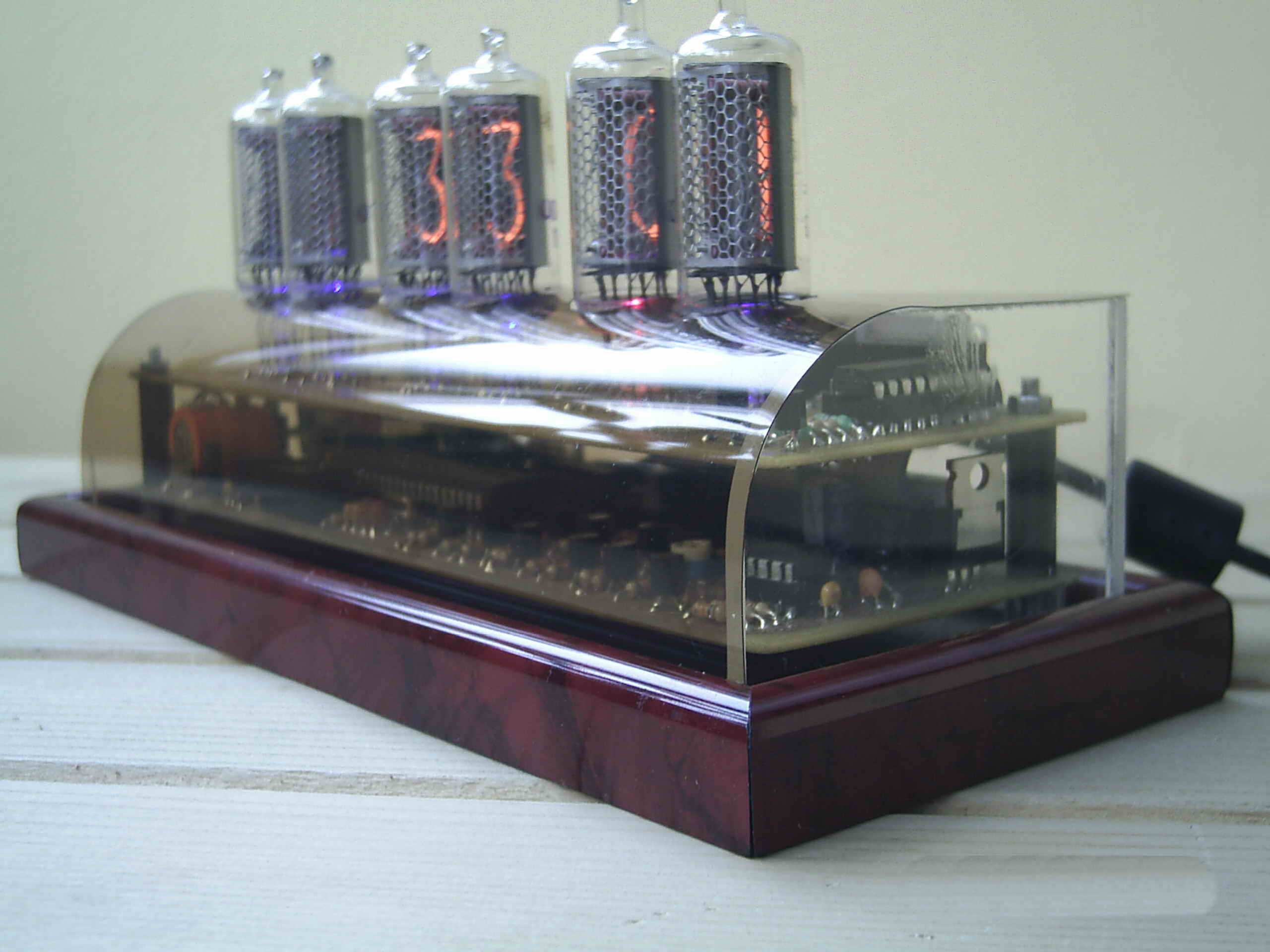

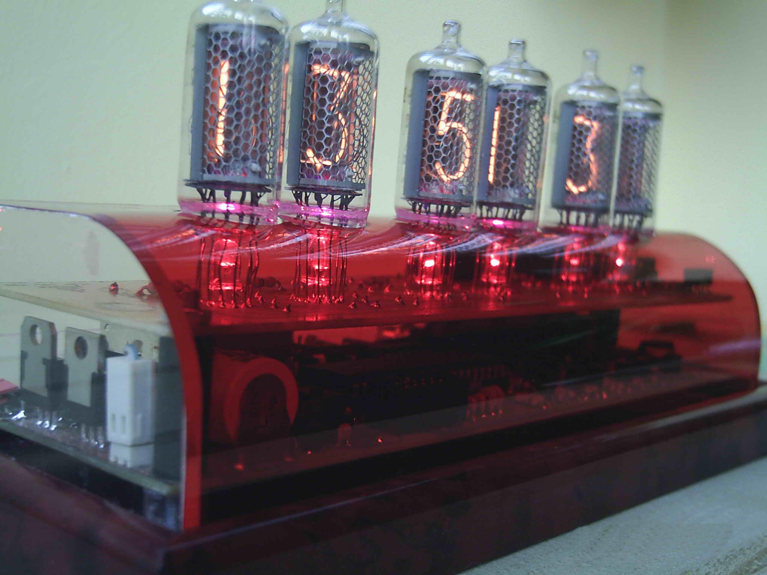

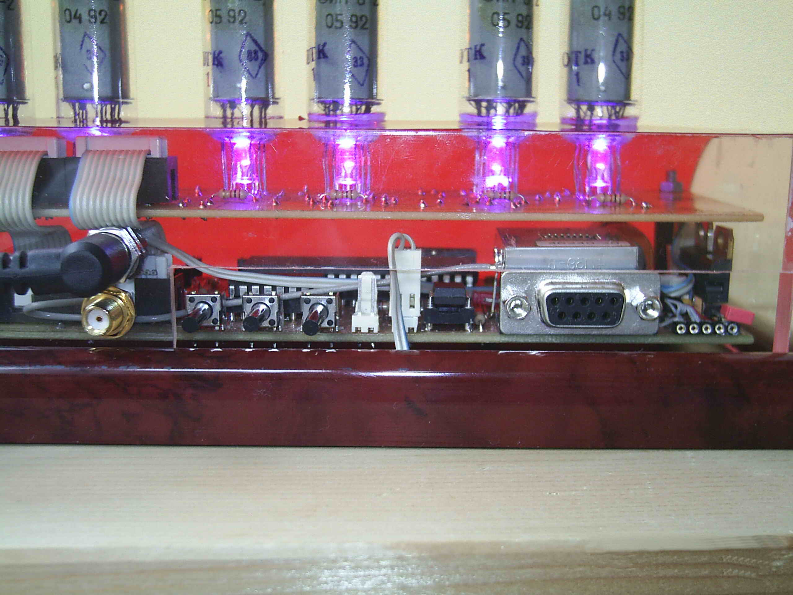

Végre sikerült befejeznem a videot is a Nixie órámról.
Kb. 4 hónapja készitgetem (időhiány meg program irás miatt elhúzódott), de számomra megérte a fáradtságot.
Kicsit túl lett bonyolitva, de szerettem volna kihozni belőle mindent.
Van benne RTC-óra, GPS-es illetve PC-s szinkronizációval, több szólamu ébresztő óra, Tom025-ös féle Led-es világitás (PWM-el és bicolor ledekkel + efektekkel), valamint termosztátos hőmérséklet figyelő és a design kedvéért cserélhető előlapok.
A GPS-t kihasználva beépitettem a helymeghatározó rendszert is (megjelenit: hosszúságot, szélességet, magasságot, sebességet , látható műholdak számát), igy akár PC-n is meg lehet jeleniteni az adatokat, a Google Earth-ön vagy más hasonló program segitségével.
A video 10 perces lett és elég nagy terjedelmű (60Mb).
Egyenlőre, sajnos csak letöltéssel lehet megnézni.
Bővebben: Video letöltés 60Mb

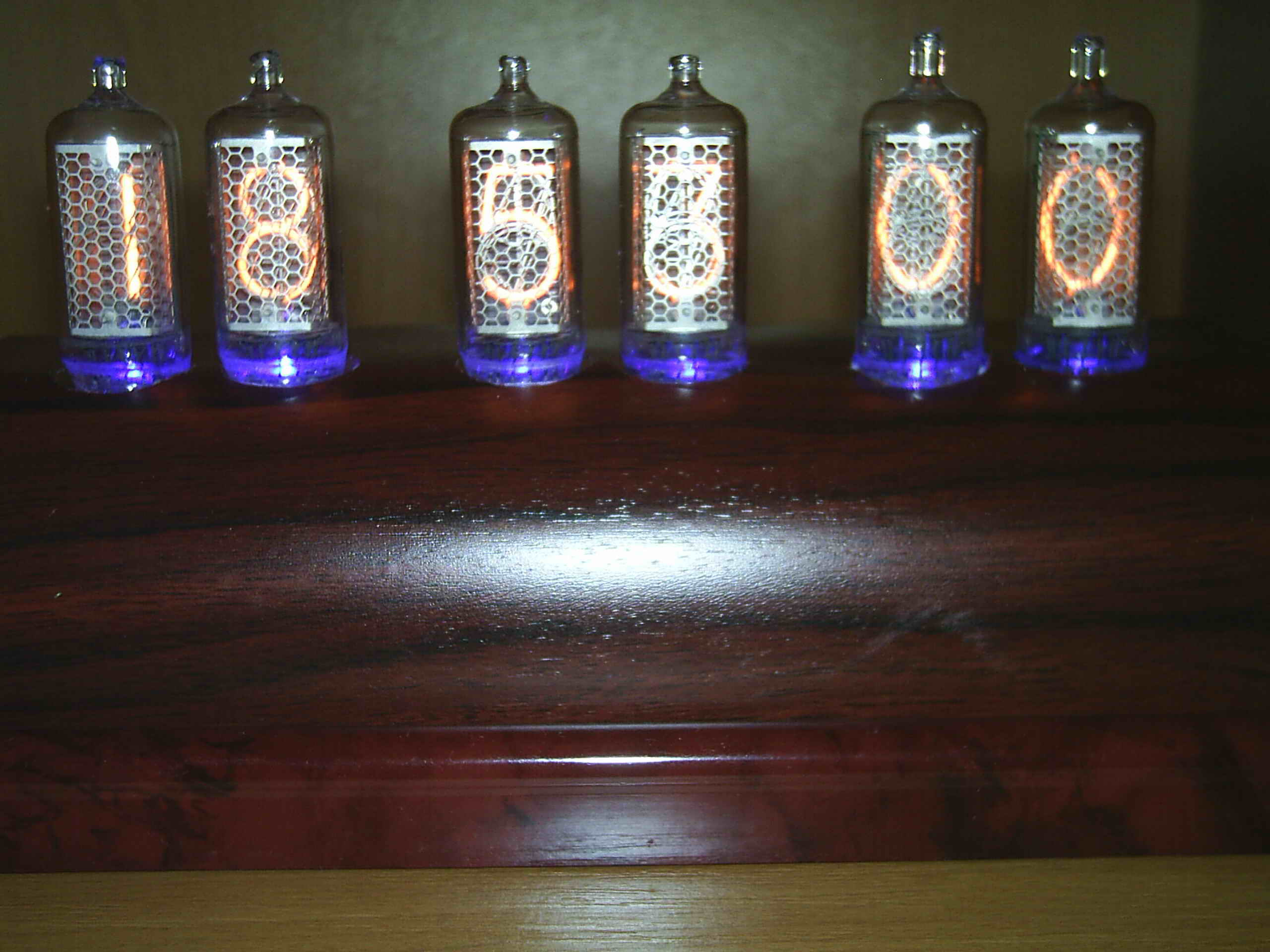

(#) Csibi hozzászólása Dec 16, 2007 /
Kösz szépen.
Igen sok munka van benne, mégegyszer már nem fognék neki (vagy talán mégis mivel ez a hobbym ).
Még egy pár kép:
