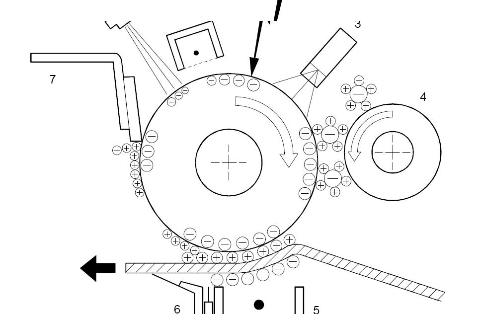

Lézernyomtató átalakításán gondolkodom hasonló célból, mint amiért a topic létrejött. Mivel a vasalásos technikát használom műnyomó papírral, szerintem ez megoldható dolog lenne. mi erről a véleményetek? Elég olcsón hozzá lehet jutni lézer nyomtatókhoz.. üdv.: Zoli
Ha visszaolvasol a topicban, láthatod, hogy már néhányszor felvetődött a lézernyomtató/fénymásoló átalakítás ötlete, de mindannyiszor el is vetettük...

ha ismered a lézernyomtatók v fénymásolók elvét (ami hasonló) akkor látható, hogy ez nem megoldható, tehát felkerül a festék a dobra (fájlmelléklet) aztán a dobról egy nagyfeszültségű töltés átkúzza a képet a papírra, de ez csak papírnál működik, egy rézbevonatú lemezzel nem, azonkívül, hogy összevissza karcolászná a dobot a panel. Azt még esetleg meg lehetne csinálni, hogy a képet nem közvetlenül hanem egy gumihenger közbeiktatásával próbálnánk meg átjuttatni a panelra az talán sikerülhet, viszont akkor már gyászosan vékony lehet a festékréteg, azután még fixálni is kéne a festéket a rézlemezen amire a nyomtató fixálója megintcsak nem megfelelő üdv
köszönöm a választ. üdv.: Zoli
