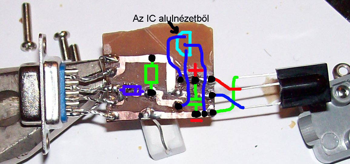

hát nekem nem jött össze a dolog
Most mit variálsz?
Kösd be az alkatrészeket úgy, ahogy az utolsó képen rajzoltam neked! Ott be van jelölve, hogy minek, melyik lábát hová. Bővebben: Link A csati pedig úgy legyen bekötve, ahogy akkor volt, amikor kértem róla a képet. Bővebben: Link Ja, és szó volt arról, hogy lehet más az alaplap bekötése. Azzal végülis mi a helyzet? Az alaplapnak nincs meg a leírása? (hogy melyik tüske micsoda?) Mert ha az megvan, és valóban más a bekötés, akkor könyen hozzá lehet igazítani a dolgot. Ja, és NE add fel! ![]()
Közben rájöttem, hogy a második link alatti rész nem ide vág, az egy másik topikban volt gond.
![]() Bocsi.

vki csináljonnekem egyet ,kifizetem... vki írjon privibe h mennyi meg ijenek... thx
ne add föl egy ilyen egyszerő kapcsolást nem szabad
nekem ami hiba volt az az hogy fordítva raktam be a feszstab ic-t megfordítottam és azóta is megy. univerzális nyákon próbálod?
nem
régi bakelit nyákon mert abbol sok van ![]() am kifoygtam a diódákbol v is nem mert abbol van pár száz darab csak pontolyan nicns ami ebbe valo szal holnap megyek el venni lehet h probanyákot is kellene vennem az egyszerübb v nemtomD:
A nyákot újratervezted?
Mert a régi hibás volt! Ha lesz időm, hétvégén tervezek neki egy nyákot, mert kiváncsiságból én is összerakom. Ha érdekel, majd felrakom. Én is azt mondom, hogy ne add fel! Inkább kikéne mérni, hogy elvileg minden rendben van-e, mert az is lehet, hogy az áramköröd üzemkész, csak a gépnek nem tetszik.

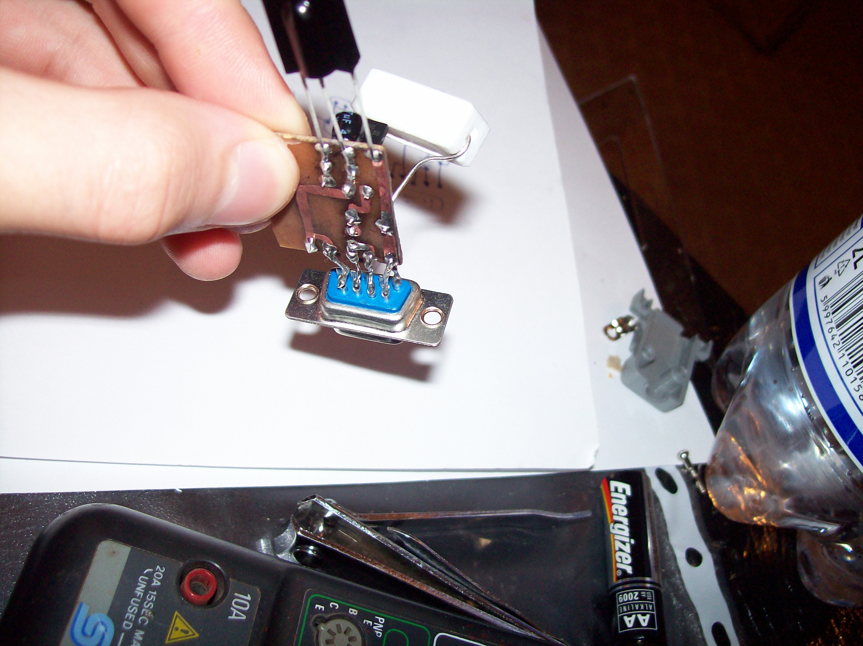

olyanra terveztem hogy a kondit simán el tod fektetni
a panel má megvan
most jöhet a forrasztáés csak nem tom mit hogyan:d
noon szépen kööszi
megépítwettem már csak egy kérdésem lenne:S
plugint honnan tok leszedni a griderhez meg mijet kell?:S
