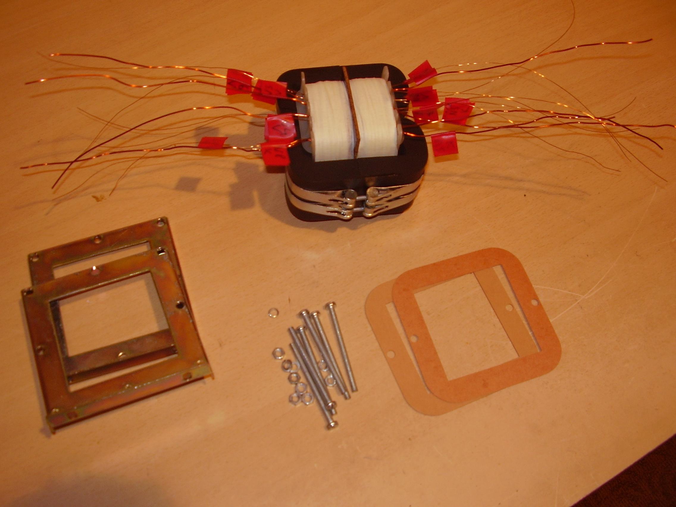

A PL504-es 25W-osomhoz is ezt a vasat használtam.Rakok fel egy képet róla.
üdv.
