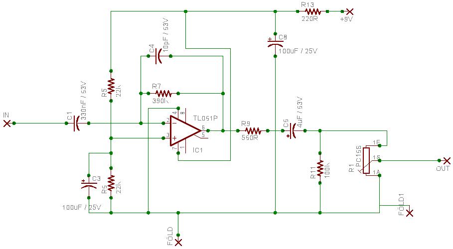

hali!
Itt a kapcs. rajz hozzá, valóban, ezt elfelejtettem... nem látom értelmét a C8-at arrébbtenni, mert akkor meg keletkezik egy nagy üresség a c8 helyén... (szerintem, meg apum szerint is...) Elvileg "működik" a nyák, tehát ezalatt azt értem, hogy jól van megcsinálva (a kapcs. alapján...)

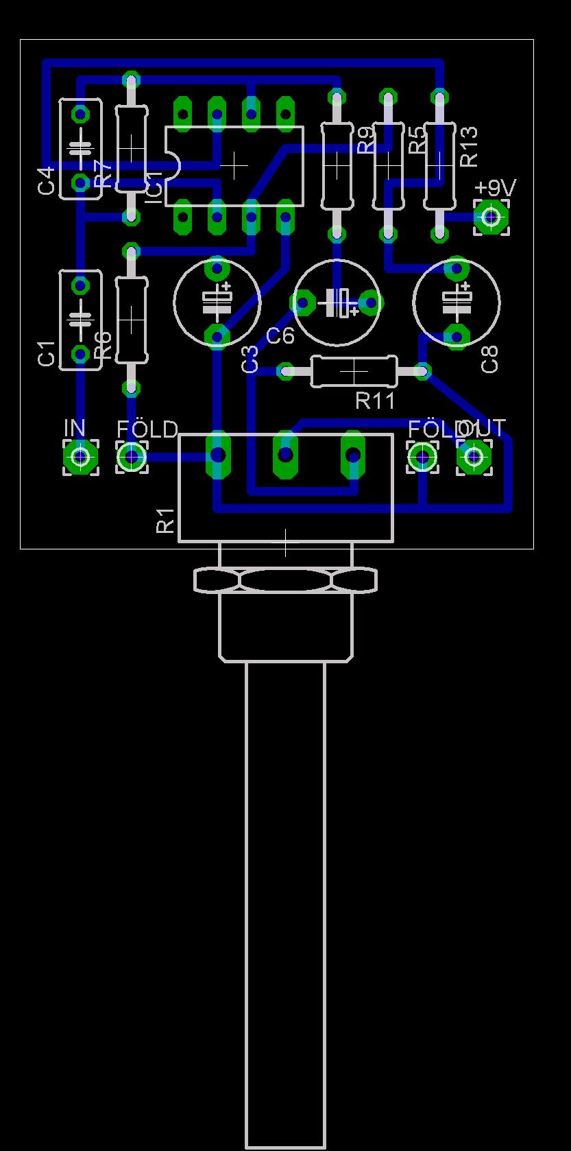

(#) fongab válasza csisy hozzászólására (») Feb 25, 2008 /
Nézd nem mondtam, hogy nem működik. Egy kicsit furcsának találtam a C8 –at. De ha neked így jó, legyen így.
Megint csak elvek. És nem azt mondom, hogy rossz :
A bemenet kimenet mért van más magasságba?
A panelt mért nem keríted, körbe földel?
Ami jónak találok de ez a én véleményem.
C1, R6, C4, R7 IC1
Változtatnám : az IC1 mellé betenném a R9, az R5 kijjebb kerül. A R11 –et R6 felé mozgatnám és nem kellene a föld vezetékkel kerülgetni a potmétert. A C8 nálam még, mindig egy magasságba kerülne a C3, C6 –tal. R13 –nál fordítanám a lábakat ( a panel szélétől kapná a 9V –ot )
Kb. ennyi de így is jó
(#) csisy válasza fongab hozzászólására (») Feb 25, 2008 /
hali!
Naggyából megcsináltam, amit mondtál...
Az R11-et, ha megfordítanám, akkor is végig kéne mennie a potinál a föld vezetéknek, mert a C8 egyik lábát is rá kell kötni a föld-re...
(#) fongab válasza csisy hozzászólására (») Feb 26, 2008 /
Neked mi a meglátásod? Egy kicsit rendezetnek tűnik, vagy nem.
Szerintem alakul. Az R11 –be igazad van. De a testtett körbe futtatod… jó az R11 első gondolat volt tévedtem. A panel szélét jelölő fehér vonal mentén még a kék vonalat is húznák, és ahol engedi ott széleset, és a testhez kötném
A R9,R5,R13, -at egy magasságba tehetted volna az R7-tel. A C4 feliratnál lévő láb egy kicsit közel van, a vezetékhez. szerintem mehet távolabb is. Hasonlóan az R7 panel tetejéhez eső lába.
Amit még csinálnék A 90° sarkokat 45° -ra cserélném, ott ahol lehet.
De így is mutatósabb, mint volt. Szerintem
(#) csisy hozzászólása Feb 26, 2008 /
tehát pl. így?
köszi
Igen valahogy. Amit javítottam szabad kézi, de valami hasonló. Ez még nem biztos, hogy működik, de külalak márt jó. És ha működik is akkor Le a kalappal ( elismerésem )

(#) szabi83 válasza fongab hozzászólására (») Feb 26, 2008 /
bocsi, ez a körbefuttatom gndvel, miért is olyan jó
Kösz :worship:
(#) csisy válasza szabi83 hozzászólására (») Feb 26, 2008 /
höhö, én ezt nemtudom, várom a véleményeket... de szerintem most enélkül lesz, elvileg ígyis műxik...
(#) fongab válasza szabi83 hozzászólására (») Feb 26, 2008 / 4
Minél jobban leárnyékolód, annál kevesebb zajt szed össze. A alkatrész oldalon lehet tele fólia.
Másik kevesebb fóliát kell lemaratni.
Harmadik árnyékoló lemezt teszel, könnyű megfogatni.
Negyedik itt még nem gondolt a felfogatásra. Akár anyát rá lehet forrasztani, vagy egy panelcsíkra rá forrasztani, mindegy én itt, hátrányát nem látom.
Hátrány hogy kapacitása is lesz de ezt csak rádió frekvenciánál kell figyelembe venni (1-10pF a felülettől függ) Hang frekvenciánál, nagyobb a kondenzátor tűrése mint, 1-10pF nézd meg a 10nF –ot.
Esetleg mért nem jó a körbe föld. Te szerinted?

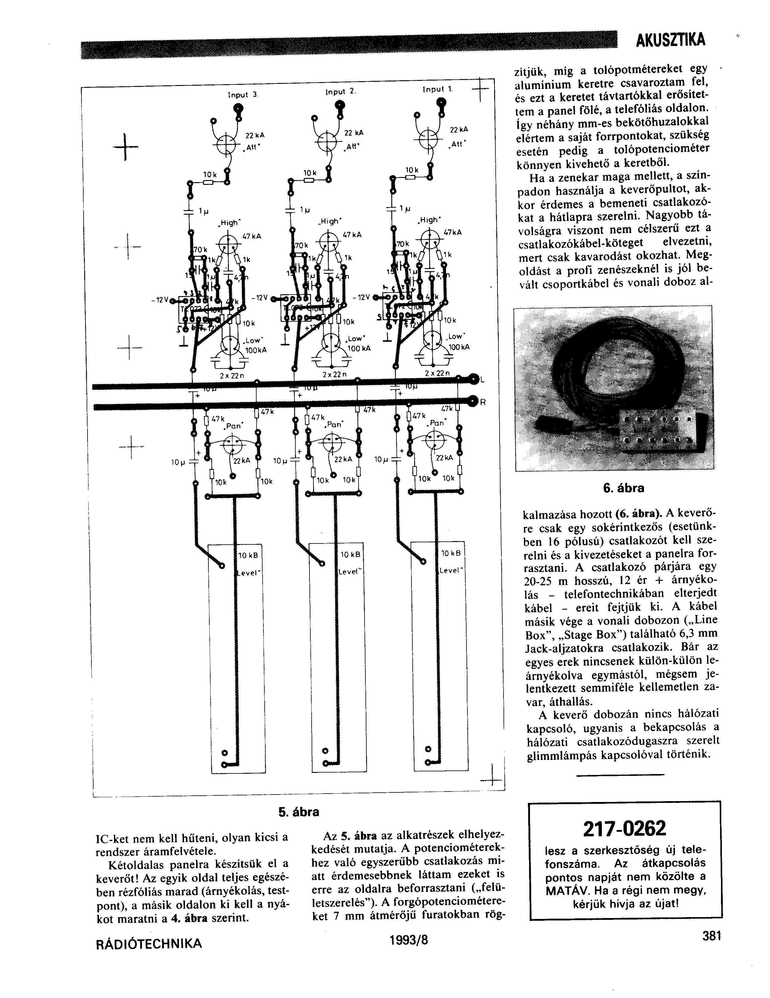

(#) petitrial hozzászólása Márc 11, 2008 /
Erröl a kapcsolásról mi a véleményetek?
(#) proli007 válasza petitrial hozzászólására (») Márc 11, 2008 /
Működőképes, csak nagyon gyenge megoldás. Munkapont beállítása béta és hőfokfüggő.
Egy műveleti erősítővel, hamarabb célba érsz.
kb. négy alkatrésszel több.
üdv! proli007
(#) petitrial válasza proli007 hozzászólására (») Márc 12, 2008 /
Tudom, hogy jobb lenne műveleti erősítővel, de nincs lehetőségem szimetrikus tápot használni (márpedig a legtöbb műveleti erősítő szimetrikus tápról üzemel), ezért gondoltam tranzisztorosra. Azért köszi
(#) proli007 válasza petitrial hozzászólására (») Márc 12, 2008 /
Egyáltalán nem kell szimmetrikus táp. Ezt elő lehet virtuálisan is állítani egy 1:1 arányú osztóval. Mert csak az a lényeg, hogy a műveleti erősítő munkapontját a táp felére állítsuk, hogy a kivezérelhetőség a maximális lehessen.
üdv! proli007

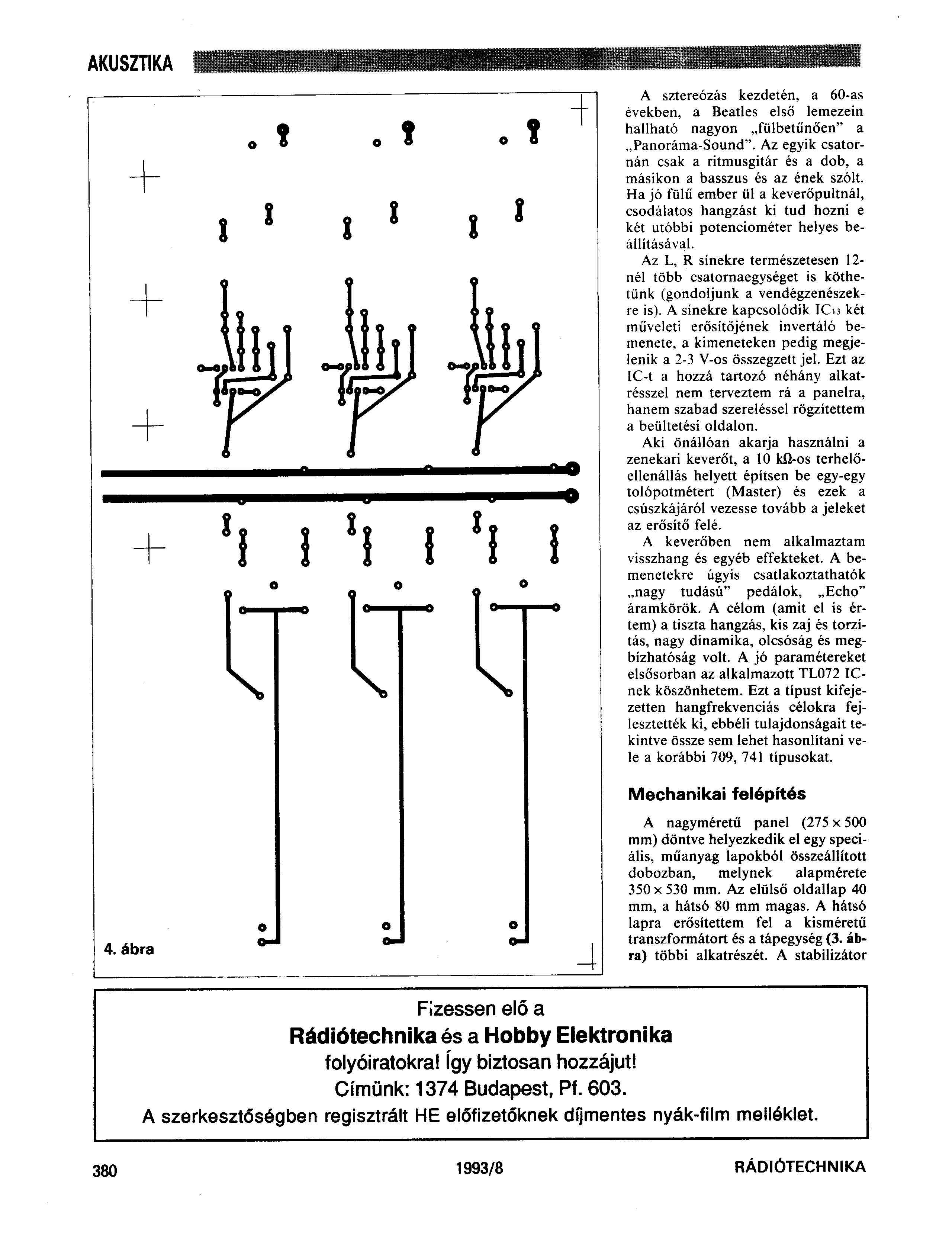

(#) petitrial hozzászólása Ápr 14, 2008 /
Ehez a kapcsoláshoz nincs véletlenűl valakinek nyákrajza?
(#) csisy válasza petitrial hozzászólására (») Ápr 14, 2008 /
ott van a hátulján...
(#) petitrial válasza csisy hozzászólására (») Ápr 14, 2008 /
És neked megvan a hátúlja bescannelve? Nagyon hálás lennék
(#) csisy hozzászólása Ápr 15, 2008 /
Ha erre gondolsz, akkor megvan. Nem én scanneltem, ebben a topicban volt azthiszem. (+beültetés)
Remélem tudtam segíteni.
