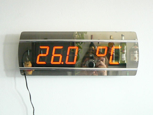

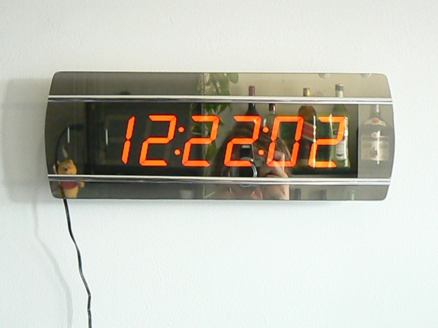

(#) whalaky hozzászólása Márc 5, 2008 /
Megépítettem Topi nagykijelzős DCF óráját. Eddig mindenki aztmondta nincs miért szégyenkeznem, így úgy gondoltam közzéteszem, hátha valaki elírígyli
Én is külső DCF vevővel oldottam meg a dolgot, mert nem igazán van a panelben DCF vétel.
A program is némi átalakításon ment át, ami látványos benne az a dátum kijelzés. 6 mp idő, 3 mp hőmérő, 6 mp idő és itt jön a változás, 3 mp dátum.
A kijelzők előtt tükröző bevonatos füstszürke üveg van (talán ez a legdrágább része a dolognak).
(#) huba válasza whalaky hozzászólására (») Márc 5, 2008 /
Jó a fotózógép és a háttérben levő palackozott inyencségek. Miböl van az előlap hogy ilyen jól tükröz? Különben tényleg profi. Sok gyári órát lepipál.
(#) whalaky válasza huba hozzászólására (») Márc 5, 2008 /
Köszi! Panasonic DMC FZ7
A kijelzők előtt tükröző bevonatos füstszürke 5mm -es üveg van, egy jobb üveges cég egy kisebb vagyonért legyártja....
(#) levii válasza whalaky hozzászólására (») Márc 5, 2008 /
Nagyon jó lett
Nagyon tetszik ez az üveg az elején.
Látom azért micimackó is figyel
A Topi által közétett nyák terveket használtad vagy készítettél sajátot?
(#) tibiiii00 válasza whalaky hozzászólására (») Márc 5, 2008 /
hali
milyen kapsolás van abban a dobozkában a dcf vevő mellet? és milyen vezeték megy tovább?
(#) whalaky válasza tibiiii00 hozzászólására (») Márc 6, 2008 /
Hali
A DCF vevő mellett csak egy tranzisztoros LED meghajtó van egy dual leddel. A vezetéken (riasztókábel) kapja a fizikát és azon megy a DCF jel az órához. A piros az üzemkész, a zöld pedig a DCF jeleket jelzi amikor van. Most ;lestgetem a rádiós modult a kábel kiváltására, csak nem volt még olyam időszak amikor megnyugtatóan tudtam volna tesztelni, azért nincs még beleépítve. Úgy tűnik jó lesz.
Hetente egyszer rádugom hogy pontisítsa. Annyira rosz a DCF vétel, hogy csak éjszaka és hajnalban lehet rajta, mert minden féle ellenőrzések ellenére napközben elállítodik. Hihetetlennek tűnik, de bejöm 3 szor egymás után ugyan az az űrszemét idő, és elállítja az órát. Vagy a dátum nem jó vagy az idő. Így viszont jól működik már majdnem két hónapja.
levii: Újra terveztem a nyákot, a dobozhoz méretezve.
(#) Csibi válasza whalaky hozzászólására (») Márc 6, 2008 /
Profi munka !!!
Az üveg nagyon passzol az órádhoz, gratula!
Ezekben az óra szinkronizálásokban az a bosszantó, hogy mindig van egy kábel, ami a szobádat átszeli (itt DCF kábel, nálam GPS antenna ) .
Az első akit észrevettem a képen, az micimackó volt , látom másnak is feltűnt.

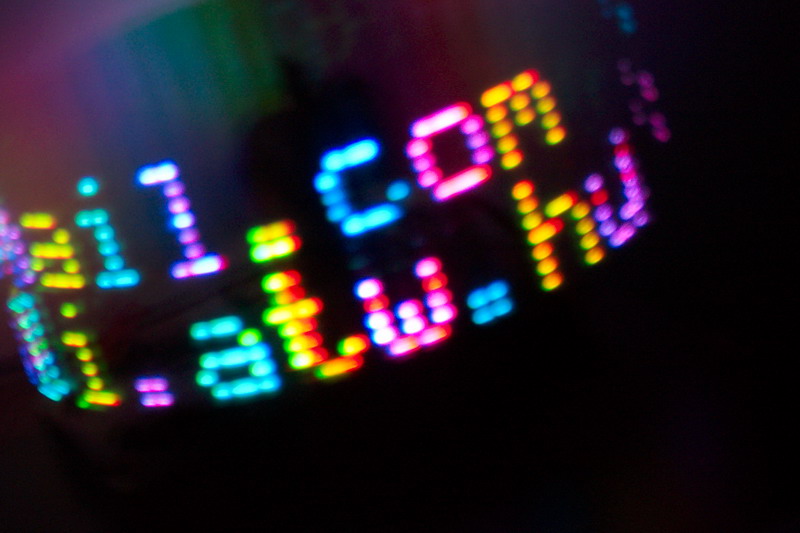

(#) devil2006 hozzászólása Márc 6, 2008 /
Helló.
Lassan sikeressen befejezem ledes kijelzőm. 16RGB led dolgozik benne
(#) Tomi20 válasza devil2006 hozzászólására (») Márc 6, 2008 /
Heló
Az RGB ledek színei a valóságban is ilyen szépen összeolvadnak? Vagy csak a fényképezőgépen keresztül látszik így?
(#) szasza10 válasza Tomi20 hozzászólására (») Márc 6, 2008 /
Ha jól tudom, az RGB lednek az a lényege hogy többszinű,ezért lehet vele színt keverni.
(#) devil2006 válasza Tomi20 hozzászólására (») Márc 6, 2008 /
Helló!
Igen.... szinte ilyenek. De mivel víztiszták ezért nem is lesz jobb. Difúzz ledekkel tuti jobb... megcsinálom azokkal is
(#) tomi134 válasza devil2006 hozzászólására (») Márc 6, 2008 /
Gratulalok nagyon pofas kis szerkenytyut epitetel, nagyon tetszik en is megepitenem elkuldened nekem is a kapcsolasi rajzat?
(#) devil2006 válasza tomi134 hozzászólására (») Márc 6, 2008 /
hobbielektronikán fórumból indulj.
Én is úgy kezdtem
fórum/spinning led
csináltam neki egy weboldalt is azóta.. ott megtalálod a linket is.
am köszi

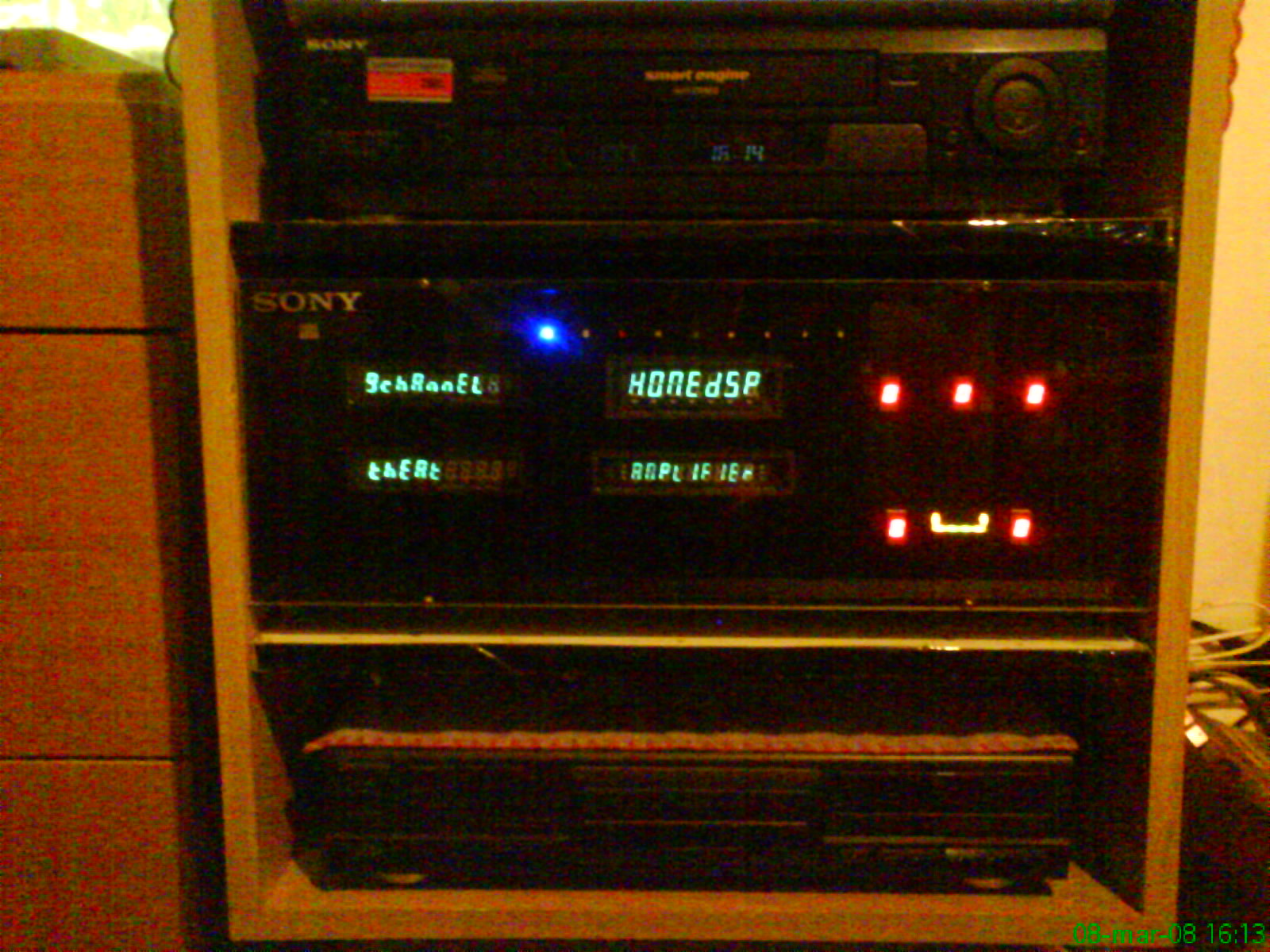

(#) joko1313 hozzászólása Márc 8, 2008 /
anno kb 7éve csináltam.
9 cstornás végerosíto
4x lm386 elso és hátso csatorna 4x60W
tda7294 center 40W
3x tda2040 elso effekt és a hátso center 3x15W
tranzistoros voofer 80W
beépített pro-logic dekóder
8 bemenet abbol ketto 6 csatornás DVD, PC
elore beállított hangszínszabályzo + BassBoost,3D effekt
távirányíto stb
(#) uli válasza joko1313 hozzászólására (») Márc 8, 2008 /
széép Belsejéről esetleg 1-2 képet?
elég nehézkes szétszedni.
nem valami lenyugozo látvány.kábelrengeteg.
az eleje egy 45x18as nyák.a kijelzoknek egyenként van egy 27c16os epromja,multiplex modban.az elso változat még sima ledes kijelzokkel volt tele de miután hozzájutottam régi pénztárgépekhez és bennuk a kijelzokkel magyarul talán Nixi sajna nem tudom a helyes nevuket átépítettem az elso panelt.
alul van szintén egy nagy nyák amin a távirányito egyes kimenetei vannak megnégzszerezve tehát minden gomb 4 funkciot képes mukodtetni.
2 nagy hutoborda a386osoknak,egy kissebb 7294nek.
volt benne 2 trafo a szimmetrikus tápnak.
DE!!! mivel még 5 éve panelházban laktunk, egy délután hazajovet a munkábol NEM jutottam be a lakásba CSAK kb 1 ora telefonálás ,duborgés az ajton,ordítozás stb. mert a Kedves kicsi feleségem ordíttatva hallgatta a Zámbo CDt!
na azota az egyik trafo ki és feleztuk a teljesítményt!
a pro logic dekodert ugy rendeltem kit ben.
de már nem nagyon használom,nincs rá idom.
lekot a másik hobbi a vasutmodellezés.
holnap szétszedem!
Jozsi

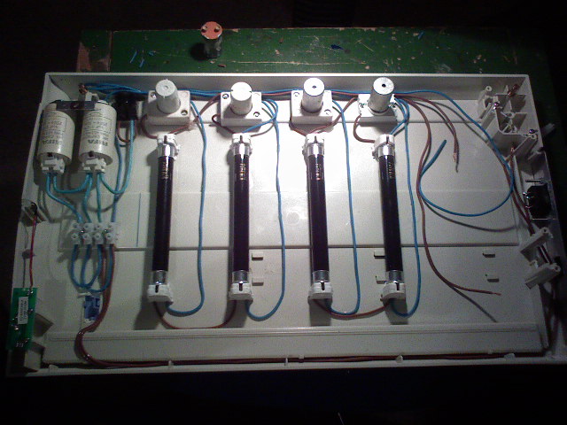

(#) sprofan hozzászólása Márc 8, 2008 /
hellosztok
95%-ban elkészültem a 2. levilágítómmal ( 1 fojtó még hiányzik, mert a boltban csak 1 -et tudtak adni)
Megpróbáltam azért olcsón és szépen elkészíteni, szerintem sikerült is.
Csövek: 990Ft/db foglalat:180Ft/db fojtó:680Ft/db gyujtó:50Ft/db szkenner "váz": 500Ft
szóval 6740Ft -ból hoztam ki szerintem megérte, de majd ti elmondjátok hogy igen-e vagy nem.
Majd még teszek fel 1-2 képet. amikor véglegesen kész.
(#) lidi hozzászólása Márc 9, 2008 /
Én is elkészültem a szkennerbe épített UV levilágítómmal. Egyelőre csak 2 cső van benn, úgysem szoktam nagyobb nyákokat csinálni. A csöveket olcsó kompaktfénycsőből kiszedett elektronika működteti, raktam be biztit is, 250mA -est. A szkennerem alja nem vizszintes, ezért a csövek egyik végénél kis emelés kellett, ezek laminált parkettából kivágott kis téglalapok. Bekapcsolni a gyári kapcsoló mögé épített AT táp kapcsolóval lehet, a led 230 ról megy, két kondi + 1 dióda segítségével.

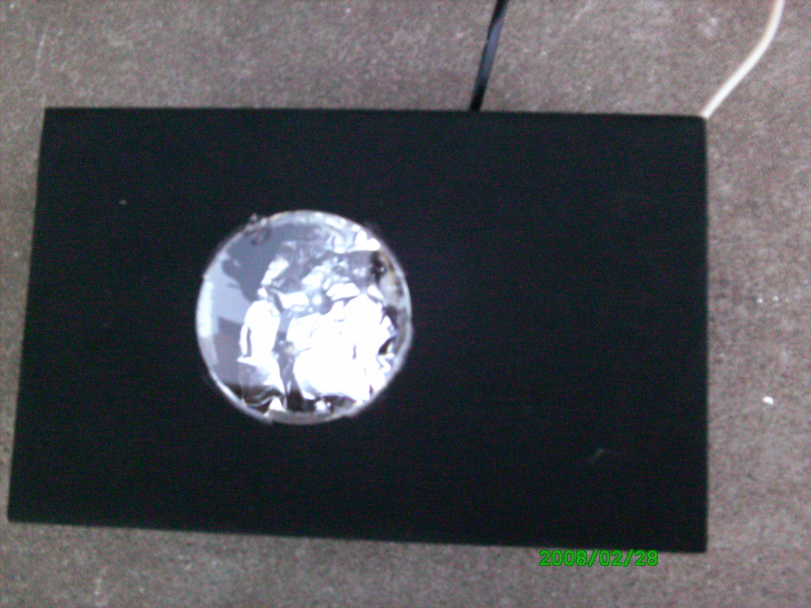

(#) zenetom válasza lidi hozzászólására (») Márc 9, 2008 /
Én is megcsináltam DJGeorge LED-shine-át,
Bővebben: Link, szerintem nagyon jó kis diszkófény kezdésnek .
Kezdőként így sikerült
