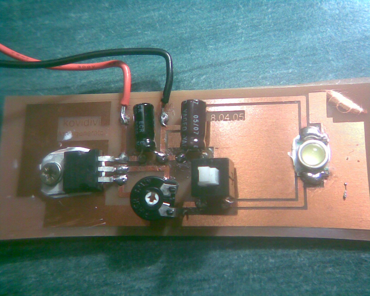

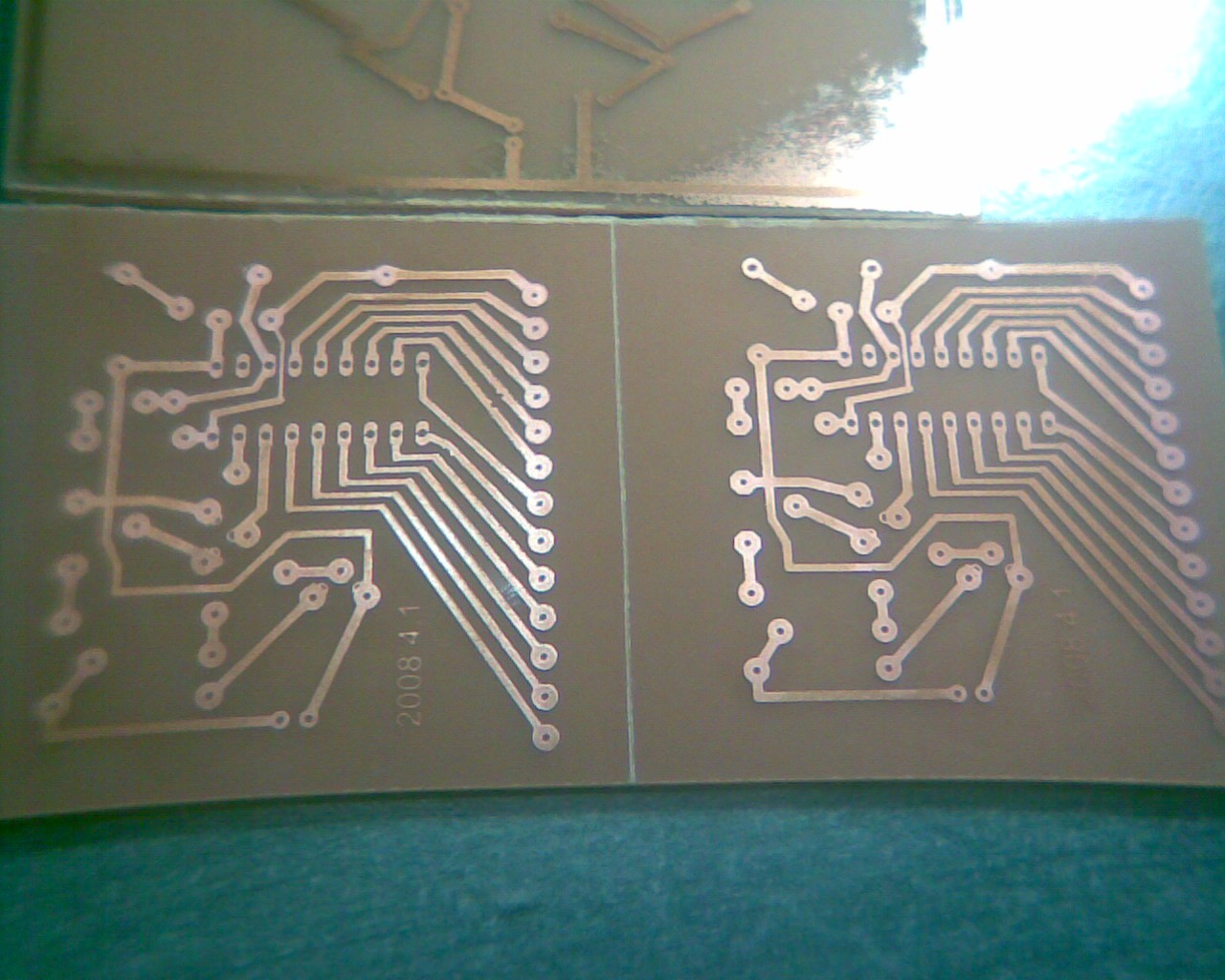

(#) Kovidivi hozzászólása Ápr 6, 2008 /
Építettem egy áramgenerátort a fehér CREE ledemhez (na jó...kettőt marattam (a piros ledhez is ), de az még nincs összerakva.)!
A potival állítható az áram, a kapcsoló pedig most csak ideiglenesen van berakva, hogy lehessen kapcsolgatni, egyébként az áram mérésére kijelölt hely, vagy pedig átkötést kell a kapcsoló helyére tenni
A többi nyák még nincs kész, de azért felrakom őket, mert ők lettek az én első nyákjaim!
Szerintetek, milyen lett? (ahol nincs rendesen lemarva a nyák, az szerintem azért van, mert ott vastagabb lett a lakk a gyári nyákon... szórakozhattam volna vele, de inkább nem volt kedvem, elfér, úgy sem zavar bele a kapcsolás működésébe!)
(#) kocsgab002 válasza Kovidivi hozzászólására (») Ápr 7, 2008 /
kafa lett nagyon...levilágitóhoz készül?
linkelsz egy kapcsolási rajzot?

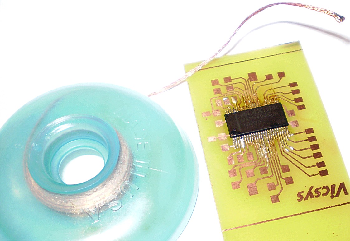

(#) vicsys válasza X Sügi X hozzászólására (») Ápr 7, 2008 /
Hali
Igen harisnyát használtam. Tényleg jó, csak történt 1 kis baleset. Amikor felemeltem a harisnyát, hozzákötött a megszilárdult ón aminek a túloldalán meg 0.3-as vezetéksáv volt. Sajnos egy felszakadt... Na, mindegy majd kipótolom.
(#) lidi válasza vicsys hozzászólására (») Ápr 7, 2008 / 1
Hú, ez jó sűrű. Volt itt linkelve egy videó, wick nélkül forrasztott fel valaki ilyen sűrűlábút. Úgy csinálta hogy a panel függőlegesen állt, és fentről lefelé végigfolyatta az ónt, és csak alul gyűlt össze egy kicsi.

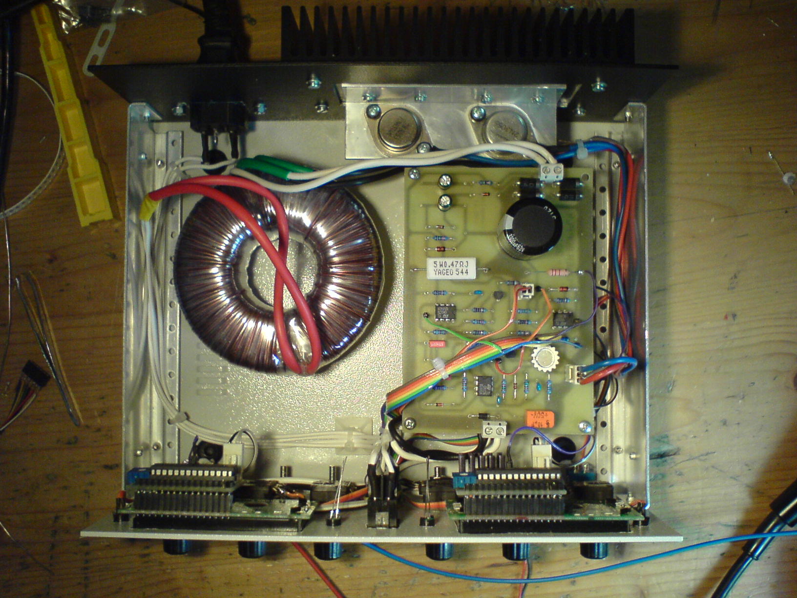

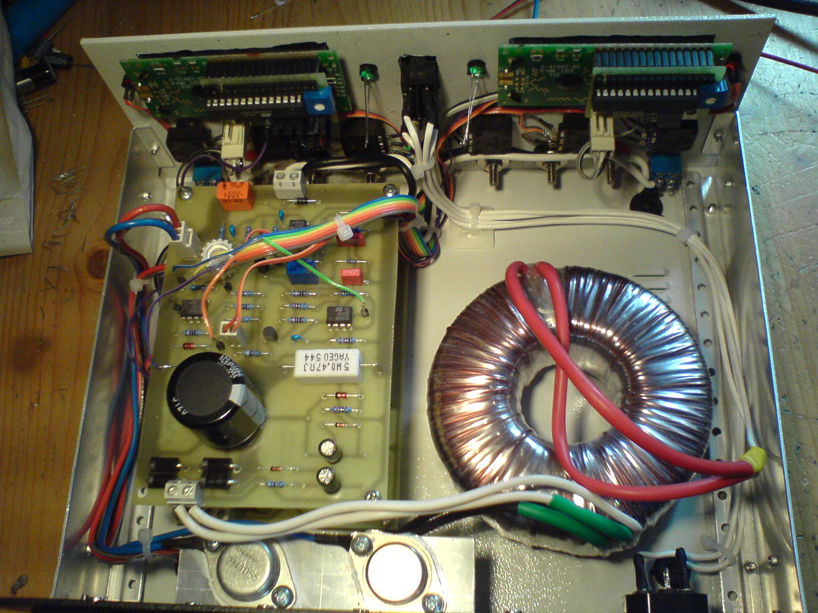

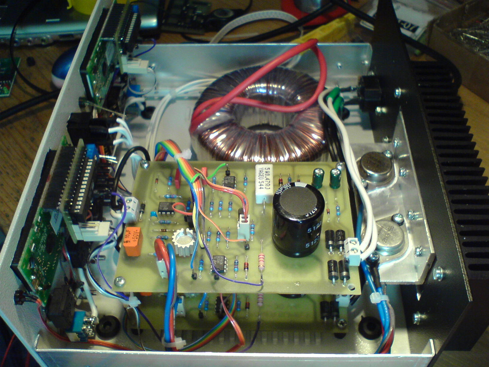

(#) miklosch hozzászólása Ápr 9, 2008 /
A napokban muszáj volt használható állapotra hoznom a labortápot, az áramkörök véglegesen rögzítve, bekábelezve, viszont a transzformátort addig nem rögzítem, míg el nem készül a nyomógombos DC kapcsoló áramkör a hővédelemmel együtt, mert ezt még nem tudom, hogy mekkora lesz.
(#) hapro válasza miklosch hozzászólására (») Ápr 9, 2008 /
Fúúú...te! ez nagyon kemény lett!

(#) tbence3 válasza miklosch hozzászólására (») Ápr 9, 2008 /
Huh nagyon király lett! Gratulálok hozzá. Szép, precíz kivitelezés!
(#) huhuu válasza miklosch hozzászólására (») Ápr 9, 2008 /
Gratulálok! Nagyon szép!
Mit jelent a kijelzőn az az 1kilo ohm?
Mivel hajtod meg a kijelzőt? Pic-el?
(#) Tomi20 válasza huhuu hozzászólására (») Ápr 9, 2008 /
szerintem miklosch nem haragszik meg, ha válaszolok...
Az nagyobb, mint 1kohm. Ohm törvénnyel számolja a kimenetre kötött eszköz ellenállását. (feszültség/felvett áram) A mikrovezérlő egy AVR. Teljes leírást, programot, nyáktervet megatlálni a neten. (ha kell linkelem)
