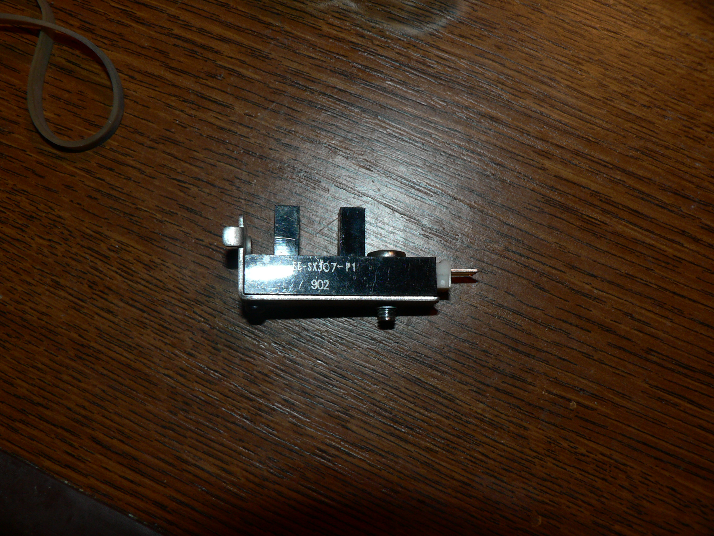

Mivel kezdő vagyok lenne egy-két kérdésem. A 9,1V-os dióda a Zener vagy milyen dióda? Va nekem fénymásolóból kibányászott optokapu sztem az. Képeket melékeltem. esetleg ezeket is felhasználnám ha megfelelnek. Esetleg tudsz mondani olyan kapcsolást amivel kiváltahatom a csengőt? Igencsak nagy tudom lehet kicsinyíteni de mégis azért azt is én csinálnám integrálhatnám ehhez.
(#) Inhouse válasza Brienter hozzászólására (») Máj 20, 2008 /
Ahol V (volt) értéket látsz és a dióda katódjának egyik (régebben mindkettő ellenkezőleg) vége le van törve (a rajzban), akkor az zener.
Bármilyen optokapu jó lehet, ki kell próbálni.

A képen levő optokapuhoz tartozik réselt tárcsa? Nem csak egy végállást érzékelt? Ha ez utóbbi, akkor nem lesz nagy felbontása és neked kell hozzá tárcsát csinálnod... Inkább bonts egy kidobott egeret...

(#) Brienter válasza Inhouse hozzászólására (») Máj 20, 2008 /
Igen valószinűleg végállást kapcsolt akkor ezt kihagyom. Még lenne az a kérdésem hogy ennek minimum mekkora fesz kell? És ha mozog a tárcsa akkor csak akkor húz be a tranyó ha állandóan mozgatják vagy ha egyszer megmozdult akkor behúzva marad ameddig be van kapcsolva? Felrakok ide két rajzot amit itt találtam ezt szeretném távjelzőként használni.

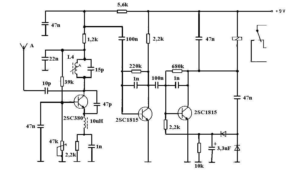

Szerintem a veznélküli csengőnél jobb, olcsóbb, megbízhatóbb, kisebb távjelzőt nem tudsz csinálni. 27MHz-en az antenna is kicsit nagyobb, mint 433MHz-en. Ne fogj neki egyből RF cuccoknak, előbb jöjjenek az egyszerűbbek...
Ilyen alap riasztó kapcsolások millió helyen vannak, többek között, mintha itt ezen az oldalon is lenne ilyesmi. De pl. a BC547 10k-s ellenállása előtti pontra köthetsz egy BC557-et (PNP), a kollektora megy az ellenállás-diódák közös pontra, az emittere a plusszra, és a bázisa egy 10k-n keresztül a testre. Ez így alapból nyit, megy a plussz a BC547-nek, az is nyit és jelzés van. A megszakítandó vezetéket a BC557 BE-re kötöd, ha rövidre van zárva, nem tud nyitni, ha szakad, akkor nyit.

(#) Brienter válasza Inhouse hozzászólására (») Máj 21, 2008 /
Én egy Nokia Li-Ion akksiról használnám ami 3,6V-os mert elég vékony és van hozzá töltőm nem kell telefon hozzá. De ez a legkisbb probléma. Az ellenállások átszámolása nem gond gondolom csak az optokapu ledjeinek az előtétjét kell csak változtatni. Oké akkor marad a vez. nélküli csengő. De mivel még azonnal nem lesz csengőm ezért szeretném kiegészíteni egy PIEZO zümmerrel és ehhez kéne egy kapcsolás ami ha kap egy impulzust akkor behúz egy tranyót amire rá van kötve a zümmer. Ja és úgylátom félreértettük egymást az előző kérdésemben nem arra gondoltam hogy ehhez az optokapushoz kellene a kiegészítés hanem egy külön kis riasztóra gondoltam pl szobába. na de ezt most hagyjuk most a fő cél a bringa védelme. Remélem viszonylag értahetően fogalmaztam.
