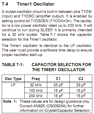

Hello trudnai!
Sikerült beégetnem a progit amit írtál nekem de valami miatt nem megy élesben a dolog. Betettem a pic-t a próbapanelba adtam neki stabil, zavarszűrt 5v-ot. Betettem a 4MHz-s kvarcot az ocs1 osc2 lábra. Egy egy 22pF kondival fölre húztam a lábait. Betettem a 32.768Hz-s kvarcot T1OSI és T1OSO lábakhoz ezt próbáltam kodnival is meg anélkül is. A B-port 1. bitjére tettem egy ledet ellentámmal a relé helyett egyenlőre. Vártam h felvillan de nem. Mit tegyek? Esetleg bele tudnál nézni még1× a progiba?
(#) trudnai válasza cpumaster hozzászólására (») Júl 25, 2008 /
Szia,
A 4Mhz-es kristaly felesleges, belso orarol megy a cucc (ez egy 16F628A, ugye? Mert en arra csinaltam).
A T1OSC az kell neki (a 32768Hz kristaly), mellekeltem a kepet hogyan kosd be.
Egy aprosagot is modositottam a forrasban - nem tudom ez befolyasol-e valamit, mindenesetre inputra tettem az RB6/RB7-et amin az ora kristaly log. Szimulatoron most megneztem es ott teszi a dolgat...
Udv,
Tamas
(#) cpumaster hozzászólása Júl 25, 2008 /
Szia! Hát nem 16F628A hanem csak sima 16F628 az baj lehet? Most kivettem a 4MHz-s kvarcot akkor a 32.768Hz-s az jól volt kötve igen azt értem mondjuk 22pF volt kéznél az esetleg ha gond lehet még. Most beégetem ezt a hex-t. Köszi. Bár nekem ez is meg az előző is a simulatorban megállt a sleep utasításnál. Elméletileg abból fel kellene érbrednie megszakításnál nem? És a 7.láb (RB.1) a kimenet ha jól láttam az asm kódban. És ezen ha bekapcsol a relé H szint jelenik meg az 59-ik mp-ben igaz? Mert én a led + lábára tettem egy ellentámmal. A pic lábainál 4,91V van. Te mivel simulálsz? Én az oshon féle PIC SIMULOR IDE progival. Dehát aztmondod ez biztosan jó akkor keresgélem a hibát.
Huh, a szimulacio miatt attettem RB0-ra, bocsanat - otta forras ha esetleg atirod akkor forditas es azt a HEX-et tedd be.
Oshon fele meg akarmifele simulatorokat nem hasznalok, nem tudom mennyire szimulaljak huen az eredeti viselkedest. MPSIM-ben bizom egyedul ilyen teren (MPASM-ben levo szimulator). Abban nincs LED meg csicsamicsa de az garantaltan azt csinalja amit kell. A szimulaciohoz amugy en kikommenteztem a sleep-et, ugy egyszerubb volt, de igen, valos aramkorben a timer tulcsordulasakor a pic feleled es az interrupt kezelo meghivodik...
A 16F628 es 628a kozott vannak eprobb elteresek, tobbek kozott a T1 oscillator aramkore is mas kicsit. 628a-nal 15pf-et ir a DataSheet, a sima 628 eseteben pedig 33pf-et. Mellekeltem amit ir rola a DS, de tessek olvasgatni a PDF-et Az ertekeket nem veletlen irjak oda amugy.. Ettol elteronel is beindulhat - vagy nem - szoval inkabb betartja az ember es akkor nincs mire hivatkozni miert nem megy.
