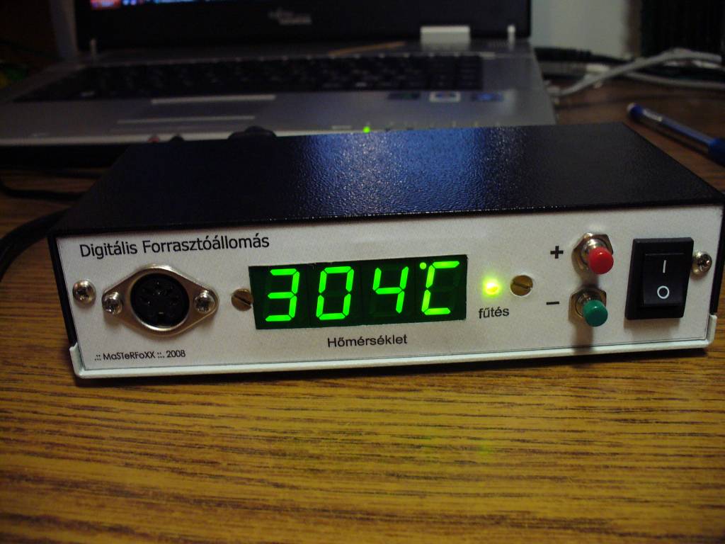

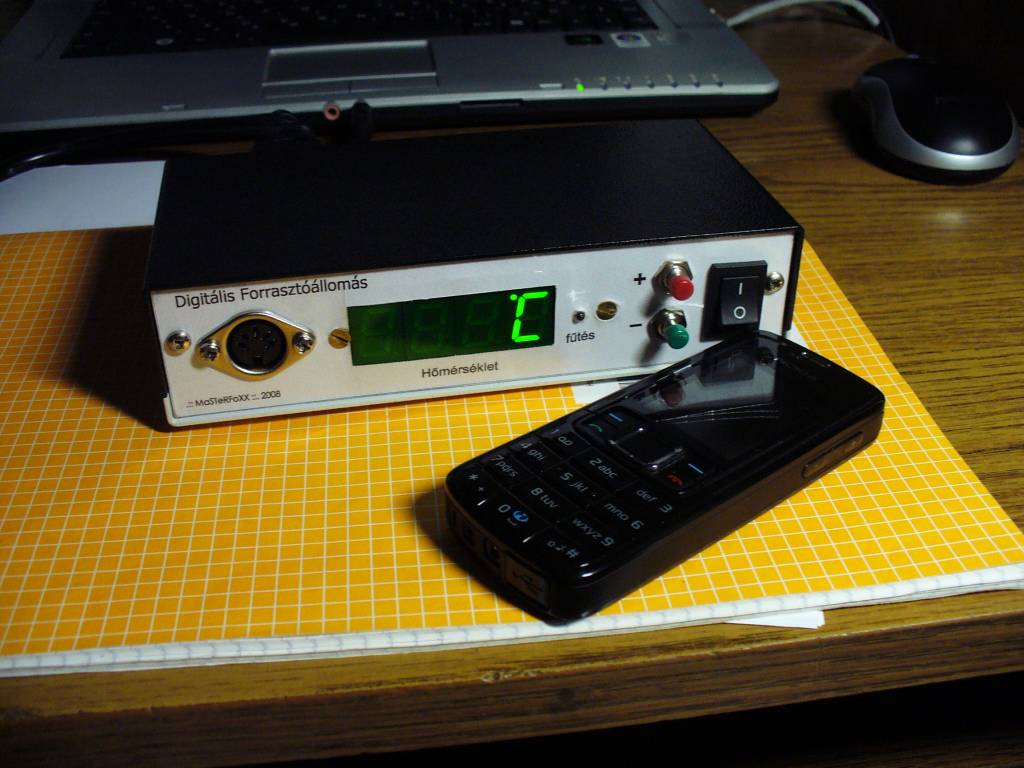

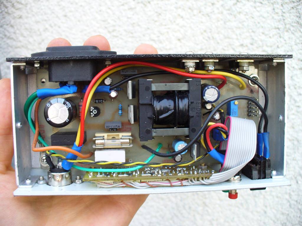

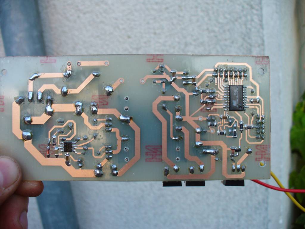

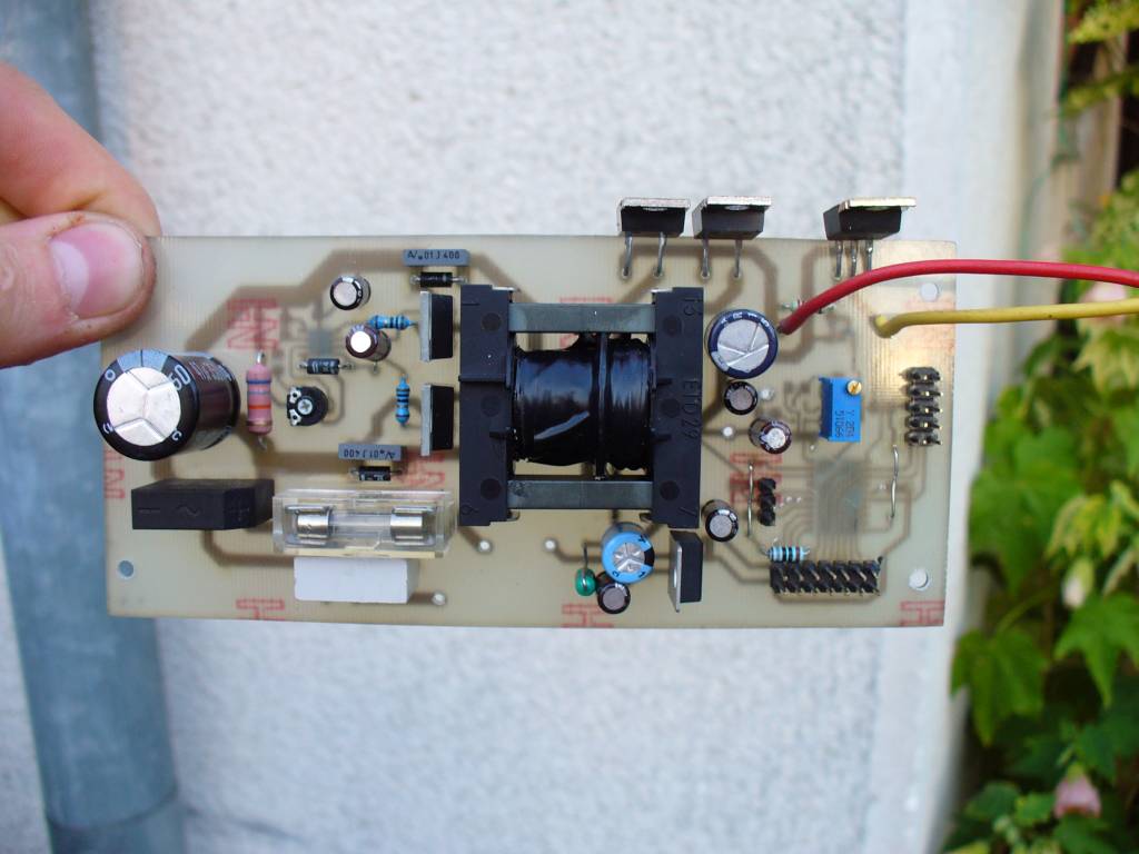

(#) MaSTeRFoXX hozzászólása Aug 17, 2008 /

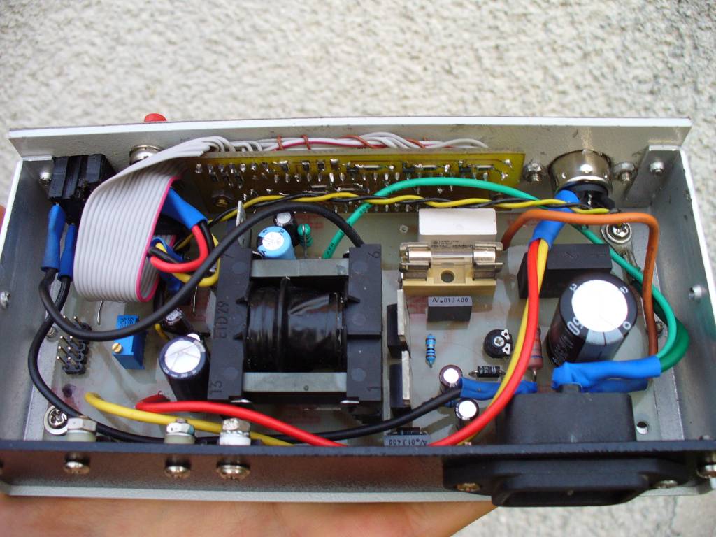

Elkészültem a miniatűr digitális JLT-02-es forrasztóállomásommal. Az egész csak 340 gramm aminek kb fele a doboz , kényelmesen lehet hordozgatni, mert nem egy nagy darab.
Az áramkörről: Kapcsolóüzemű táp dolgozik benne, olyasmi mint Cimopatáé, kb 50W-tal terhelve nem nagyon melegszik. ATTiny26-os vezérli magát a pákát, 150-400 fokig lehet állítani a hőmérsékletet, amit megjegyez kikapcsolás utánra is.
Nagyjából be van állítva, csak a hozzávaló páka közben feladta a harcot... ( fűtőszálszakadás... elöregedés miatt... ) Tehát a képen csak a beállítás után pár mp-ig világító hőhatár látszik...

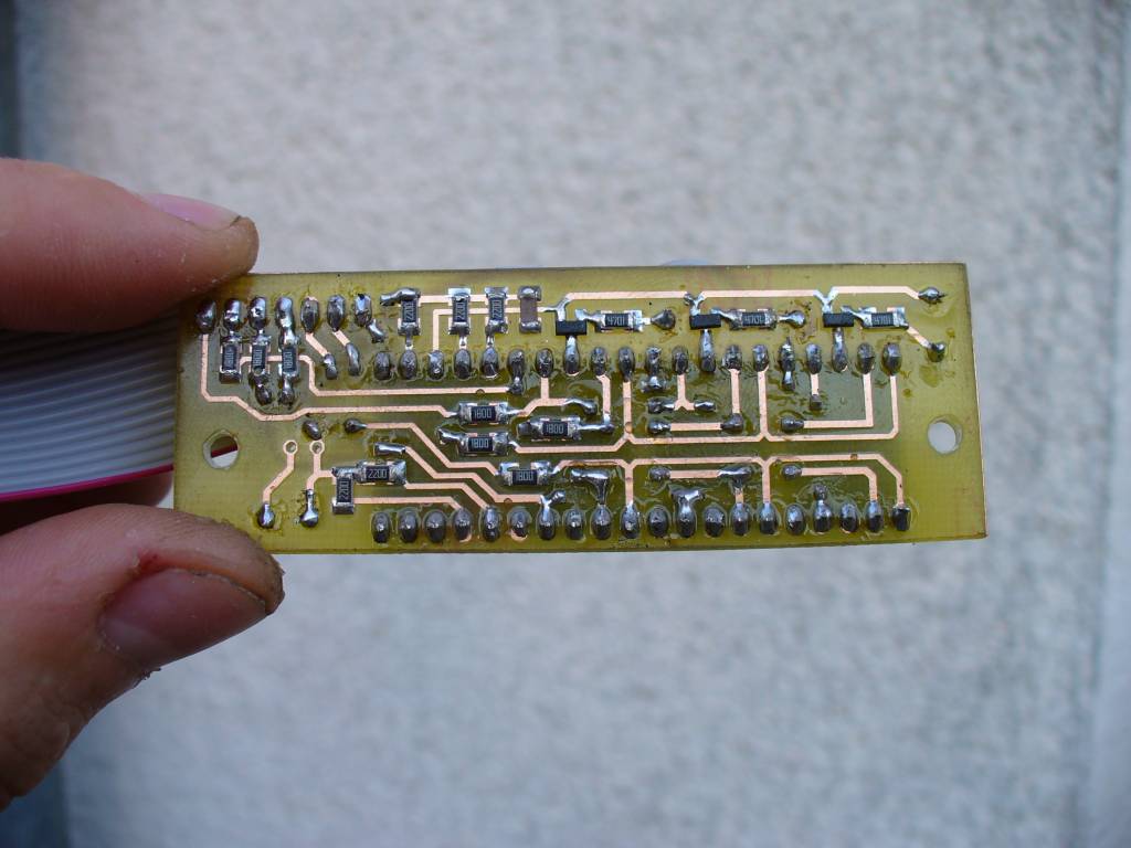

(#) MaSTeRFoXX válasza MaSTeRFoXX hozzászólására (») Aug 17, 2008 /
Még 1-2 kép

(#) MaSTeRFoXX válasza Báddzsó hozzászólására (») Aug 17, 2008 /
Köszönöm
Igen, a csavar az zavart engem is, véletlenül előbb felragasztottam az előlapot izgalmamban (mert ez már a második darab, az előzőt rosszul terveztem meg), és utána nem akartam leszedni és újat csináltatni...
Ez ilyen koleszos páka lesz, fontos volt a hordozhatóság Csak a megvalósulását sorozatos balszerencsék kísérik
Egyébként ezt a pákát akartam felülmúlni, sokkal kisebbre sikerült megépíteni és nincs benne 50Hz-es trafó

(#) MaSTeRFoXX válasza szilva hozzászólására (») Aug 17, 2008 /
Őszintén megmondva a Te állomásodból indultam ki A 47kohm és a bemeneti kondenzátorok után MCP6001-el erősítem a jelet, az erősítést egy 200k-s helitrimmerrel állítom be, innentől megy az AD konverter bemenetre.
Kapcsolóüzemű tápról annyi, hogy gyakorlatilag ugyanaz mint Cimopatáé, csak ETD29-es magra van tekerve a trafó, és nincs segédtápja, hanem egy 68k-s ellenállással van leosztva a tápfeszültség, így egyszerűsödött és kisebb helyre elfért. Van a trafónak egy 24 és 8.5V-os tekercse, az egyik megy a pákának, a másik a 7805-re.
Sajnos lemaradt a 230-nál lévő zavarszűrőtekercs, mert egyszerűen nem fért rá a nyákra, de úgytűnik nem nagyon zavar semmit...
MolnarG: A kijelző előtti fólia papírboltban vásárolt papírtartó műanyag dossziéból van kivágva.
Ha van érdeklődés akkor írhatok cikket róla, de nem egszerű a megépítés, trafó tekerés, AVR programozás, kell hozzá oszcilloszkóp, frekvenciamérő vagy induktivitásmérő mert ezek nélkül nem lehet megépíteni...

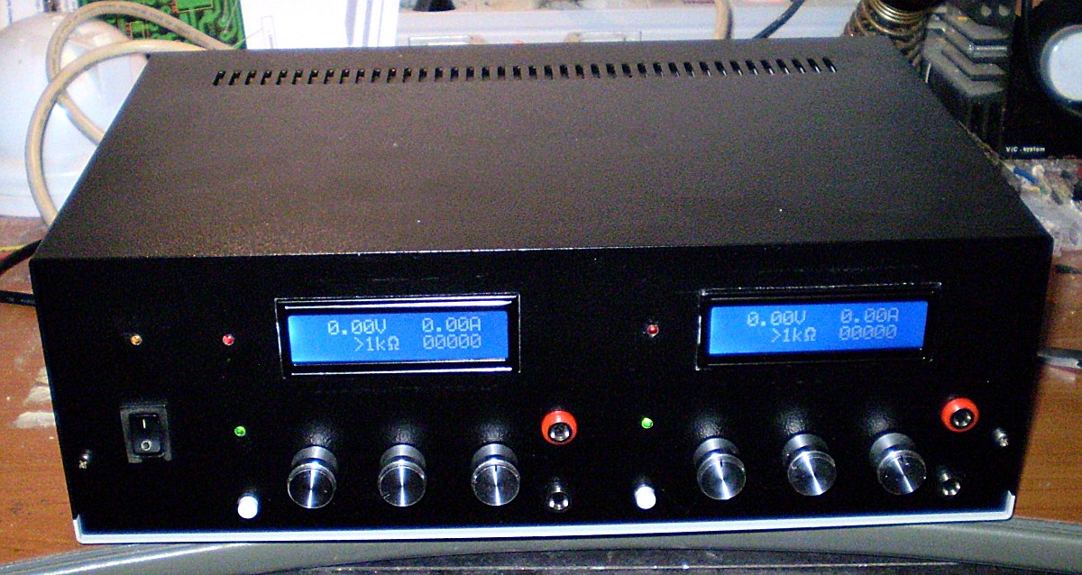

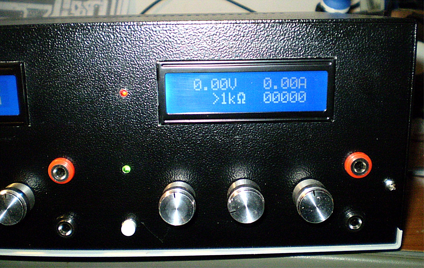

(#) vicsys hozzászólása Aug 17, 2008 /
Volt egy kis időm dolgozni a labortápomon. Kezd összeállni. Az előlapot még nem feliratoztam egyenlőre, de így is bíztató...

(#) vicsys válasza titi hozzászólására (») Aug 17, 2008 /
Fúúúúúúúúú, de gonosz!Kép: Hivatkozás
Egyébként egy-két szösszenet (ha nem untatok senkit...)
A legnagyobb meló a kijelzők "bereszelése" volt, hogy szépen illeszkedjenek-illesztő keret hiányában. A másik meg a hálózati trafó megtekercselése. Véresre vágta a kezemet a drót. Nem is gondoltam volna, hogy a vastag vezeték ilyen sprőd...
Két dolgot tartottam fontosnak: Ne látszódjanak az előlapon a felfogatások (csavarok-anyák) és, hogy gusztusos legyen az elrendezés. Az is sokat nyomott a latba, hogy a lehető legkisebb legyen a doboz...
Ami nagyon tettszik: az aktív ki-be kapcsoló és a hővédelem.
Köszönet Norbertonak és mikloschnak a segítségért!

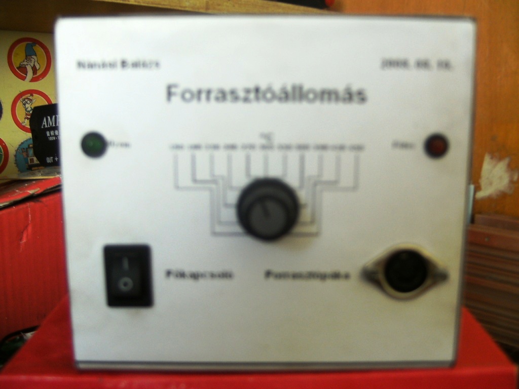

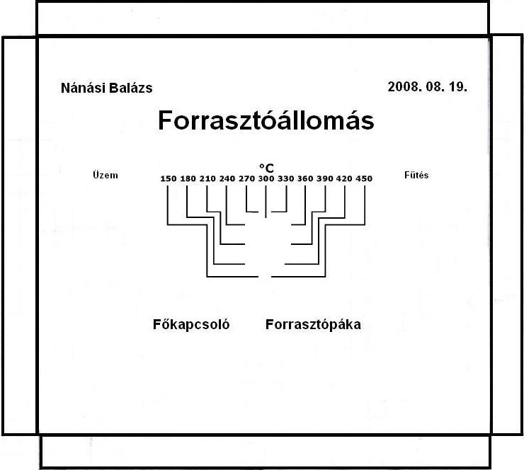

(#) nÁnÁ hozzászólása Aug 18, 2008 /
Már a régebben elkészültem a forrasztóállomásommal, de a feliratozás csak most készült el. A kapcsolást innen vettem: forrállomás
Sajnos nem tud a fényképezőm részletes képet csinálni, semmilyen módban sem, pedig mindent kipróbáltam, egyszerűen elmosódik. Lehet a sok fehér felület miatt, nem tudom. A doboz egy régi, kb. 30 éves autóaksi töltő volt, de nekem megfelelt. Átcsiszoltam, aztán lefestettem, egy délután volt, és ingyen volt, ami fontos dolog. A belsejéről viszonylag jó képet tudtam csinálni, de a feliratok elmosódása miatt felteszem azt a képet is, ami az előlap terve. Így el lehet olvasni a feliratokat, és össze lehet képzelni a dobozzal. Ennél jobb ötletem sajnos nem volt. Ez életem első bedobozolt "alkotása".
Üdv. Balázs
(#) totti91 válasza nÁnÁ hozzászólására (») Aug 18, 2008 /
távolabbról tényképezz és fókuszálj rá akkor talán jobb lesz a kép minősége
