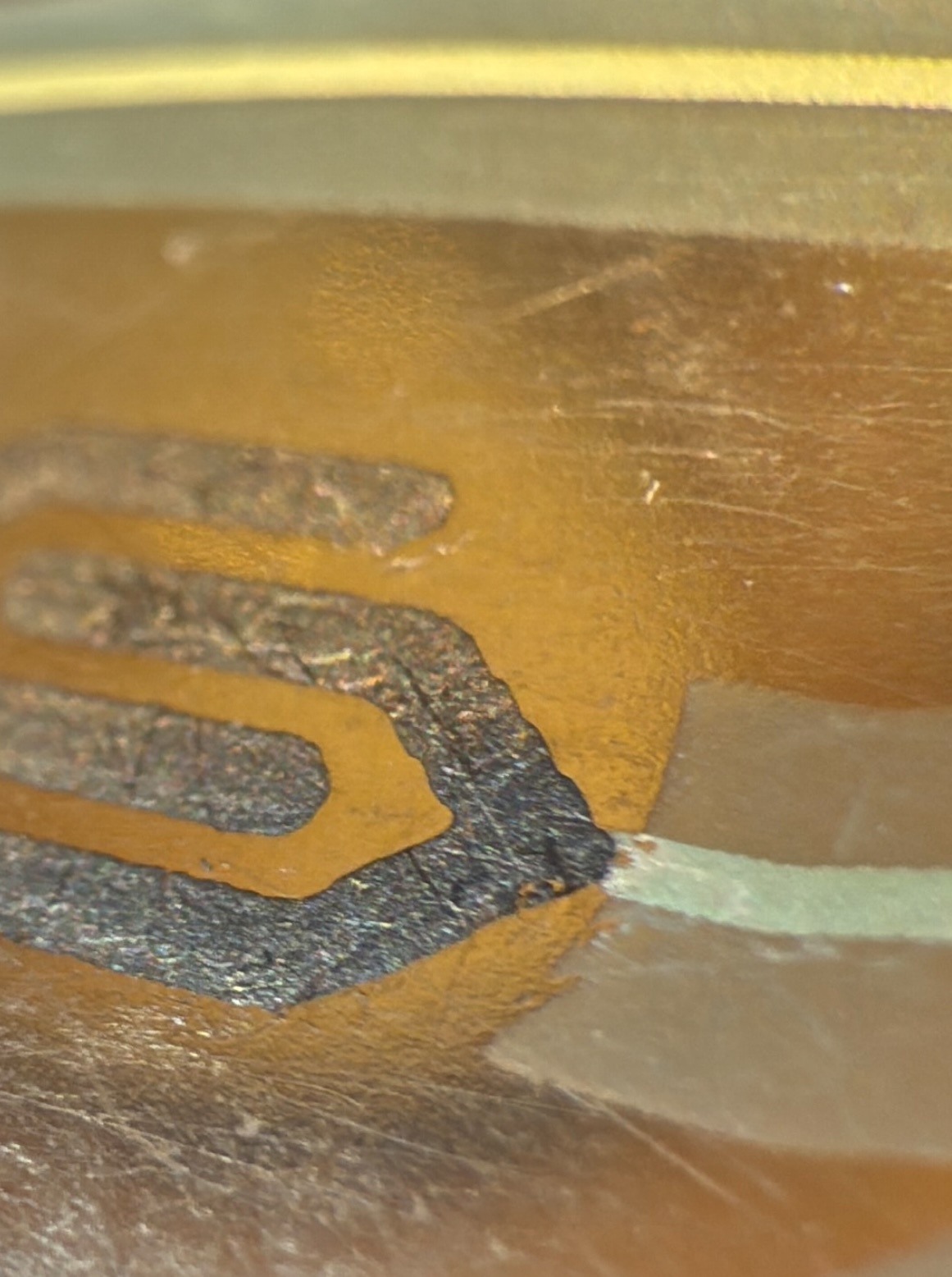

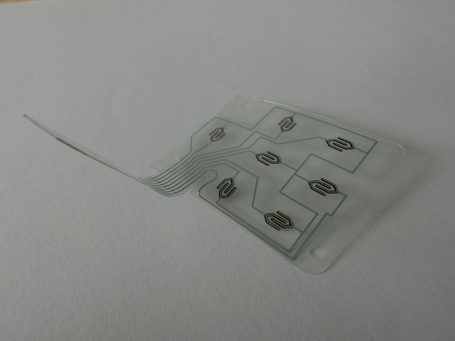

(#) viktorblooaa hozzászólása Feb 27, 2025 /
Flexibilis áramkör gyártása, javítása?
Van esetleg valakinek tapasztalata egyedi flexibilis áramkör gyártásával kapcsolatban? Egy Bosch távolságmérő membrane switchéről lenne szó, gyakorlatilag egy egyszerű áramkör - a fotón látható módon mindössze néhány vezetősáv van rajta. A gombnyomásra szolgáló rész sajnos elhasználódott, de az eredeti panel alapján úgy gondolom megrajzolható lenne.
Létezik olyan hely Magyarországon (vagy akár Kínában), ahol kis tételben is vállalnak ilyesmit elfogadható áron?
Előre is köszi a segítséget!
(#) semsem válasza viktorblooaa hozzászólására (») Feb 27, 2025 /
Ezüst filctoll , vagy galvánozás esetleg segíthet.
