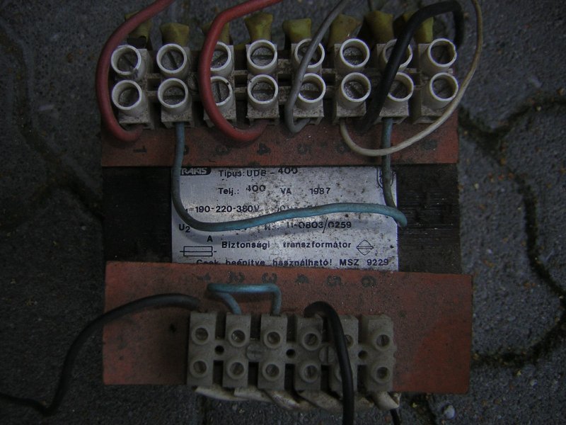

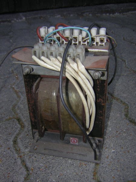

Találtam otthon egy nagy 400 VA-es trafót, és a véleményeteket szertném kikérni, hogy lehet-e a felhasználásával erősítőt készíteni, és ha igen, milyent érdemes. 12, 24 és 42 V-ot lehet belőle kivezetni.
Arra is gondoltam, hogy építek egy tápegységet, és több erősítő kapcsolást is kipróbálok majd vele.

(#) lapose válasza frenki hozzászólására (») Aug 19, 2008 /
A primert értelemszerűen 220V-ra kell bekötni.
Mivel 24V-ra biztos lehet kötni egy labortápot biztos tudsz belőle csinálni! Itt a HE-n is több kapcsolás is van rá.
De én leszedném a helyedben a szekunderekről az átkötéseket, és megnézném hogy hány darab szeunder tekercs van rajta(kikapcsolt állapotban ellenállásmérővel).
Majd megnézném hogy ezek a tekercsek hány voltosak. Ha szerencséd van tudsz belőle egy szimmetrikus tápot erősítő részére!
