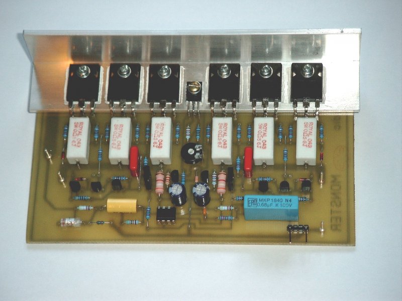

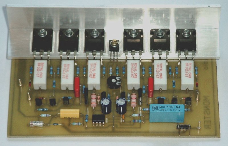

(#) KD mester hozzászólása Szept 19, 2008 /
Elkészült a "Monster"...
(#) Petroimro válasza KD mester hozzászólására (») Szept 19, 2008 /
Szép munka! Gratulálok! Gondolom Te tervezted.
Valószínűleg nem szobába lesz, ugye?

Tényleg kutya design-os a kivitel.
Ez már azomban túltesz az otthoni hangosítási teljesítmény szükségleten. (legalább is nálam )

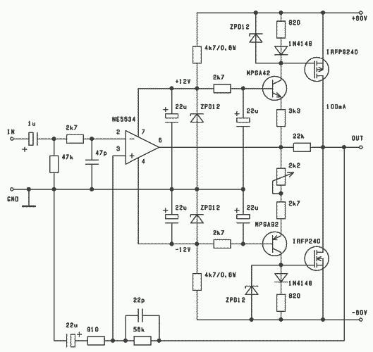

Egy hatalmas kéréssel fordulnák hozzátok. Remélem tudtok nekem segíteni neki álltam már az alkatrészeket össze keresni méregetni számolni. A VF2 erősítőmhöz. Amihez találtam egy nagyon jó kapcsolást ami megy 60V-ról is meg csak az a baj hogy én a panel rajz készítéshez nem értek. Az az én nem tudom a kapcsolási rajzból meg csinálni a panel rajzot. És abban reménykedek hogy hát ha nektek meg lenne ehhez a rajz. És ha meg lenne feltennétek nekem ide. Előre is nagyon szépen köszönöm. Örökhálám előre is érte.

Szét néztem a topiba rendesen. Ezt az egy panelt találtam de ez sem jó hozzá mert ezen a panelon kevesebb az alkatrész mint az én kapcsolásomon. Valaki tudna segíteni hogy a kapcsolási rajzomhoz panelrajzot találjak. Előre is köszönöm.

(#) KD mester válasza DjPeat hozzászólására (») Szept 23, 2008 /
A hiányzó alkatrész: a (dióda+820Ohm-os ellenállat), ami nem a panelen van, hanem a végtranyók lábaira van forrasztva. Jobban jársz, ha tranzisztor B-E átmenetet használsz dióda helyett (fenti kiegészítés a VF2-höz!) IRFP-re elég nehezen és elég silányul ragasztható egy 1n4148 dióda.

(#) szamóca válasza DjPeat hozzászólására (») Szept 25, 2008 /
A kondik 16V feszültségtűrésűek, az ellenállások közül a zéner munkapontbeállító legyen >0,6W. A többi =<0,6W-os fémréteg.
