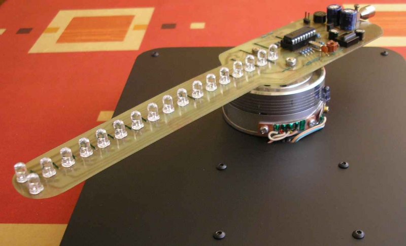

Időközben elkészült az újjabb órám, amely már a hatodik a sorban. A külső kör másodperc-mutató lett, szerintem ez igy nagyon szép. (Tom025 órája alapján). Videófej-motorral készült ez is, immár a harmadik ilyen tipusú Néhány kép róla:
Megépítettem. Teljesen jól működik! De a propom még sajnos mindig nem. :no: Mostmár tényleg nem tudom hogy mi lehet a baj. A mostani állapot: A ledek a Picet kivéve sorban a 14-es lábbal összekötve mind teljes fénnyel világít. A Pic-et ujraprogramoztam sőt megcseréltem a két picemet és ugy is kipróbáltam(ujraprogramozva). Találtam egy hálókártyát amin volt egy kvartz csak arra nem az volt irva h 20000 hanem hogy 20000M de gondolom az M nem megát jelent így azt is kicseréltem rá. A trimmerkondival párhuzamosan kötöttem egy 30pF-osat is. (bár az van ráírva h 30KY de már kétszer is vettem ilyet, gondolom nem rontotta el kétszer a boltos). Az fotoledet ellenőriztem egy lámpával és sötétben 5V lámpával lehúzza a PIC lábát majdnem teljesen GND-re. Az elektrolit kondikat sztem jól forrasztottam be ( ugye a - van rajtuk jelölve ugye?) Sztem mostmár minden jó, ugyhogy nem értem mi a baj. Ami még feltünt hogy ha fix tápra teszem a propot akkor a zénerem iszonyúan melegszik. Ez nem a jónak a jele szerintem. Na mostmár végképp nem tudom hogy mi lehet a probéma. Tudtok még segíteni? Egyébként össze is raktam hogy kiprobálhassam és ugy még mindig ugyanugy két led világít (félfénnyel) folyamatosan forgás közben is meg álló motornál is. Üdv red-colt

Azért ez sem semmi! Ha már ideáig eljutottál, csak lesz belőle óra előbb vagy utóbb. ( Az első órámmal voltam igy, ha nem tudtam volna elindítani, fünyíró lett volna belőle, már annyira pörgött.) De félre a gondokkal, kezdjünk hozzá. A propon a Zener azért melegszik fix tápról, mert nagyobb a puffer feszültsége mint 15V, igy a fölösleget Ö korlátozza le. Ez melegítheti rendesen. (Vagy forditva lenne bekötve?) At elektrolit kondikat ha forditva kötjük be, fel szoktak robbanni..., tehát ez is jó. Mostmár talán a PIC-ben kellene keresni a hibát, hiszen minden más jó lett. Az égetődet átt kell világítani, valóban helyesen kezeli-e a kiírást, megfelelően van-e beállítva minden. Próbáld átnézni az íródat. Hali, Janocsi
Na, akkor kezdjük:
Szerelj össze mindent, csak a venti motornak ne adj tápot, hogy ne forogjon! Bekapcsolás után mérj tápfeszeket a picek lábain! -Mindenhol megvan a +5V? -A távszabályzóval tudod a bázist ki-be kapcsolni. Azért fontos, mert csak egy ki-be kapcsolás után jön elő a kijelzés, nem elég csak tápot adni neki. Tehát csak ezután mérj a prop picen tápfeszt! - Ha eddig okés, mérd meg, hogy ha a fototranya az IR led felett van, lehúzza-e földre a pic lábát? És ha nincs felette, mekkora fesz van a pic lábán? Várom az eredményeket! Fényképeket készíthetnél...

Alakul... Sajna a fototranyód nem látszik... Milyen típust raktál bele? Tudom leírtad, de biztos, hogy nem fordítva van benne? Elsőnek a tápot kéne rendezni, hogy meglegyen a stabil +5V. Mérj egyenfeszt a 78L05 bemenetén és a kimenetén! A bemeneten 10-16V körül kell lenni. A kimeneten természetes +5V-nak. Ha nem így van, át kell nézni és megvizsgálni a stabic-t is.
Szia red-colt!
Majdnem jó a cucc! Szerintem nem megy a 20MHz-es oszcillátor a PIC-ben. Szedj ki minden kapacot, és kvacot, tegyél másikat helyette, (fix kondikat, 33Pf), azután, hogy vicsys leírta mit tegyél. Ha mindez ezután renben lesz, lassan el kellene indulnia az órádnak! Hali, janocsi.
Itt a fototranyóm. Nem tudom milyen típusú ezt volt csak a boltban. Megpróbálom végrehajtani a leírtakat.
Megmértem a 78L05-öt, megvan rajta pontosan az 5V. Az alkatrészek cseréje egyenlőre nem megy mert azt vennem kell. A fototranyónál számít hogy pnp vagy npn? Hogyan lehet ezt megállapítani? Én ugy kötöttem be ahogyan a ledeket szoktam, a vágott oldalát a gnd-re. Jó így?
Én PNP fototranyát még nem láttam... A tranyód ha nem viszi földre a pic lábát valószinüleg fordítva van bekötve. (az, hogy a vágott fele ennél vagy a lednél hogyan van, jelen esetben irreleváns. Mérni kell!) ![]() ![]() ![]() ![]() ![]() ![]() Üdv red-colt
