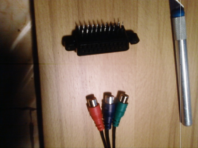

(#) kereszke válasza Action2K hozzászólására (») Dec 14, 2008 /
Sajna nekem nem ez kell.csatolom a képet.Ez megy a graf. kártyára.innen kéne nekem egy lábkiosztás scart-ra
(#) Action2K válasza kereszke hozzászólására (») Dec 14, 2008 / 4
Ez a csati a component HDTV kimenet, a hagyományos TV nem tudja fogadni.
Akkor ami neked kell itt lehet: Link
Olvasd át, ha még mindig van kérdés, ne kímélj!

a lényeg, hogy olvasd el a videokártya használati útmutatóját, anélkül nehéz bármit is csinálnod! (az egyik itteni topikban pont erről a kábelről csacsogtam, milyen érdekes, hogy megint előkerült)
Tényleg nem muködik.A tévémen csak scart csati van.A pc érzékeli hogy van tv,csak a tv-n semmi.Légyszi valaki valami jo ötletet.
Azt kellene tudnom, hogy a videokártyádon milyen kimenetek vannak, lécci egy képet róla, vagy linket a gyártó oldaláról, vagy mi a pontos típusa.
Ezen a linken van 7 és 9 pólusú alj. Melyik van a kártyádon? Bővebben: Link

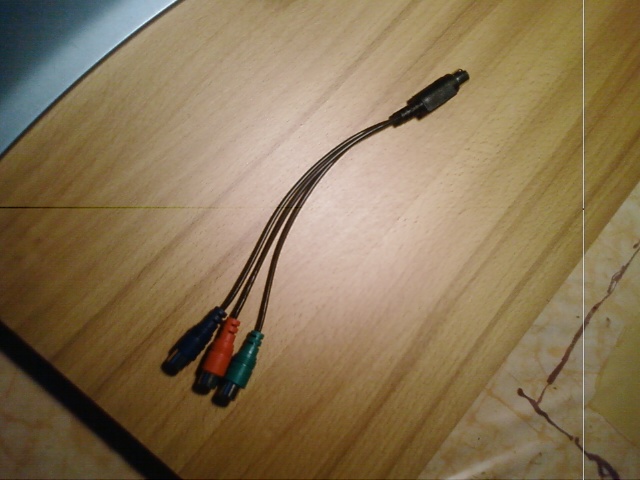

ilyen a kimenet.Amugy ez egy geforce 8600gt
(#) niedziela válasza kereszke hozzászólására (») Dec 14, 2008 /
TV kimenetes kártya !
Még kábel is jár hozzá
Akkor S-VIDEO -> SCART kábel kell neked!
A bekötése: Link
A vastagon jelölt rövidzárat csak akkor tedd be, ha fekete-fehér lesz a kép!
Egyébként ezt a megoldást linkeltem be a 2.hsz-emben is.
