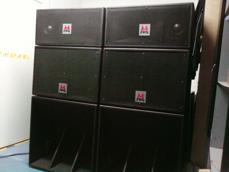

(#) milanpro válasza Action2K hozzászólására (») Dec 15, 2008 /
En affele kepp oldottam meg,hogy tolcseres kivitelu ladakat hasznalok hangositasra.Fel erovel is szepen teljesit,viszont meg a rendszer nincs be fejezve.A tolcseres konstrukciok kozul a jobbakat vallogattam ossze,lehetoleg ne a legnagyobbat-legnehezebbet Az otthoni hifirol annyit,hgy a szobahoz kell valamien szinten merni a hangot.Kiprobaltam eletem soran mar,nem is tudom hany fele "front"allo dobozokat,de mind bassrefi ladak voltak.Most at tertem a "transmission line"tipusra.Szerintem,ez lenne a legmegfelobb a teljes hangkep vissza adasa szempontjabol.Keszulnek a kiserleti darabok.

(#) Andreas89 válasza milanpro hozzászólására (») Dec 15, 2008 /
Hello
mik vannak azokban a ládákban amiről képet raktál fel??
