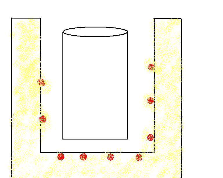

Mai nap is próbálkoztam, de nem sikerült megolvasztani egy olyan 50-80ccm-nél több alumíniumot, nem is beszélve arról, hogy így is fél óra kevergetésbe és hőlégfúvós rásegítéssel sikerült csak.

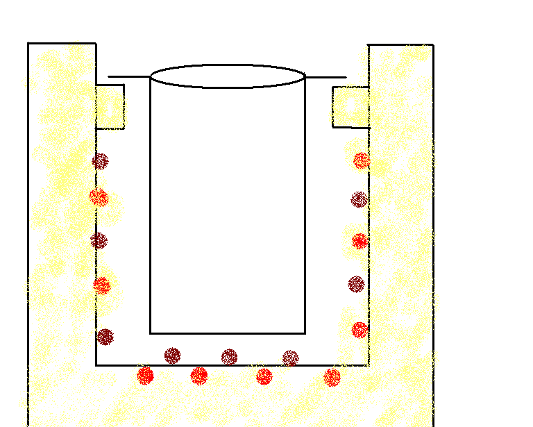

Jelenleg 2 db 600W-os fűtőszálam van, de ez igen kevés. Hogy lehet utólag beépíteni fűtőszálat, úgy hogy az érintésvédelmileg is biztonságos legyen??? (Tehát valamivel legalább szigetelni kéne.) Az előzők kerámiacsövecskékben vannak, és plusszban az agyag is szigeteli őket vékonyan, de ha tudnék is szerezni ilyeneket még (már nem kapni ilyen vasalóbetétet), hogyan tapasztom fel a mostani kemencébe? Kiégett agyaghoz nem fog odatapadni a friss?! Mondjatok valami használhatót, mekkora teljesítményt érdemes megcélozni, és hogyan helyezzem el a fűtőszálakat? Ugyan is gondolkodtam, hogy a fűtést úgy kéne megcsinálni, hogy a fűtött közeg felülről le legyen zárva egy lemezzel, és csak az üsthöz érhessen. lsd. mellékletek. (1 - ilyen most, 2 - ilyen kéne) Minden kommentárt szívesen fogadok!

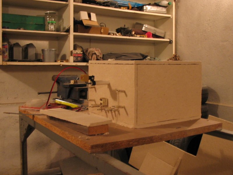

Másik topikban szóba került a tűzzománcégető kemencém, itt szólok róla pár szót (hogy ott ne legyek offtopik).

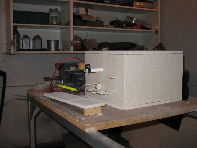

A képeken a negyedik saját építésű kemencém látható. Az első halálán azt tanultam meg, hogy a vízüveges samottporba közvetlenül ágyazott fűtőszál nem nyerő, egy bizonyos hőfok fölött a vízüveg vezeti az áramot, zárlat lett. A másodikon azt tanultam meg, hogy a samottagyag az első kiégetés után a kemence nagyobb hőfokán tovább zsugorodik, egészen a szanaszét repedésig. A harmadikon azt tanultam meg, hogy a tűzálló beton nemcsak bírja a hőt, hanem szigeteli is elég rendesen, és utólag farigcsálni is macerás. Ez a kemence most is megvan, működőképes, sok éven keresztül (időszakosan) használatban volt. Ezt a negyediket úgy terveztem, hogy egy szinte bármilyen konnektorról tudjon működni. 1030 W teljesítményű. Olyan anyagokat raktam bele, amelyek könnyen kezelhetők, és talán kevésbé károsak, mint pl. a harmadik kemencében lévő azbesztlemez. 1 mm-es Kanthal D huzalból készült a fűtőszála, az eredeti sütő fűtőszálának kerámiagyöngyeibe tekercselve. (Még most is hálával gondolok a Kanthal magyarországi forgalmazójának ügyintézőjére, aki volt olyan kedves letekertetni a 15-20kg-os tekercsekből 1 kg-ot...) A fűtőszál adatait a Kanthal Handbook-ból számítgattam. Már a részletekre nem emlékszem, 2004-ben volt, a teljesítményből indultam ki (az előző kemence teljesítményéből tudtam, hogy kb. mekkorának kell elégnek lennie), ebből számoltam ellenállást. A huzalhosszat, vastagságot úgy próbálgattam, hogy a huzalra megengedett felületre eső teljesítmény ne legyen sok. A kemence kivitelezése közben is alakult a fűtőszál, a képen látható, hogy az oldalán először hosszabb fűtőszálat terveztem. Nem sikerült az elképzelt ívben úgy meghajlítani a kerámiagyöngyös fűtőszálat, hogy ne legyenek túl nagy (és ezáltal balesetveszélyes) nyílások rajta. Mellesleg most sem veszélytelen, de kisebbek a nyílások, még takarni kellene őket valamivel. A fűtőszálak JM26-os téglába mart hornyokban vannak. A JM26 kb. olyan sziládságú mint az Ytong, felsőmaróba rakott fúródarabbal martam ki a hornyokat. A tűzálló tégla Ceraboard lapokkal van körbevéve. A sütő belseje és külseje között üveggyapot lapok vannak. (Annó számolgattam a különböző anyagok hővezető képességéből a várható külső hőmérséletet, egyszer kijött valami -50°C is ![]() A hőmérséklet érzékelése egy kerámiacsőbe helyezett NiCr-Ni (K típusú) hőelemmel történik. A hőmérséklet szabályozását egy Maxtermo MC45(01?) hőfokszabályzó végzi. (Ez magában nem tud 5A-t kapcsolni, még "valami relét" kapcsol, az kapcsolja a fűtőszál áramát.) A kemence kb. 2-3 óra alatt fűt fel 900°C-ra. (A megépítése után csináltam felfűtési diagramot is, de az már elkallódott). Nyáron este kikapcsolva másnap reggelre még kb. 100°C-os volt a belseje. Az egész kemence kb. 50 eFt-ba került (2004-ben), minden anyagot vásároltam, mondjuk a villanysütő házat MÉH-telepen kilóra.

Én is építettem egyet, a honlapomon vannak róla képek is, igaz elég kezdetleges a forma, és a fűtőszálak rögzítése is kellő gyakorlatot igényel, meg hozzá nem értőknek veszélyes is, és hőszigetelve sincs, de nem is került 50e-be. Alumíniumot olvasztok, most már vagy fél éve némi rendszerességgel, már úgy vagy 25 kilót biztos kiöntöttem. A samott-tégla repedezését nem tapasztaltam, sem a vízüveg vezetőképességét, (furcsállanám is), de annak igazat adok, hogy 10-15 felfűtés után már nem tart, viszont én ezt is megoldottam, igaz puritán módon, külső drótokkal. Az enyém a hőszigetelés hiánya miatt 2000W-os kellet hogy legyen, de csak 35-40 perc kell 1 liter (2.7kg) Alu felovasztásához. Viszont a Tiéd irigylésre méltó, ezt komolyan mondom! Nagyon szép kivitelezés!
Nekem nem samott tégla repedezett, hanem korongoztattam samottagyagból (1980 körül Hódmezővásárhelyen a majolikagyárban) kemencetestet, na az repedt szét. (Az is lehet, hogy nem elég magas hőfokon égették ki, elvégre ők edényeket csináltak.) A samott tégla nagyon masszív, viszont vágni is rémséges.
