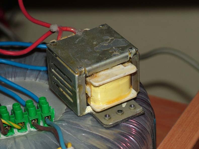

(#) Dudus válasza deguss hozzászólására (») Jan 17, 2009 /
Keress egy passzív PFC tápból fojtót és tedd sorba a bemenettel. Simít annyit , hogy többnyire beválik.
(#) deguss válasza Dudus hozzászólására (») Jan 17, 2009 /
Nah, kérem szépen, kicseréltem a 300W-os PFC tápomat egy 200W-os ATX tápra, a gép elindult, mire kitisztítottam a régit, a ventillátorát kicseréltem, leellenőriztem, hogy biztosítja-e a 12V-ot, meg szépen beszereltem, benyomom a BIOS-ban vagyok, mondom kipróbálom jó-e. 6-szor kihúztam a UPS tápját a konnektorból, tökéletesen újraindítás vagy leállás nélkül ment tovább, észre sem vette. Mondom akkor összerakom a gépet, beteszem a sok kábelt, vissza a kábelcsatornába.
Kipróbálom WinXP alatt, hát nem elmegy minden. Megmértem a felvett teljesítményt, ha a BIOS, ha Windows van betöltve 115W, cos phi 0.68.
Az eszem megáll, nem tudom miért nem komál. Van a tápnak valami szoftveres érzékenység állítása, amit a windows ellenőrizhet?
A UPS 199VAC-t ad ki, megmértem. A táp egy picit zúg tőle, gondolom négyszögjeles az áram, de nem tudom megérteni, miért működid ha nincs betöltve az OP rendszer. Mit lehet tenni? (Még az akkusarukat nem forrasztottam meg, de ez lesz a következő)
(#) Dudus válasza deguss hozzászólására (») Jan 17, 2009 / 4
Mivel mérted az UPS-t? Ha valódi effektívérték mérővel, akkor jó, de ha nem a mért érték a hullámforma miatt csal. ( Ugyanez igaz a teljesítménymérésre is! )
A táp terhelése az OP.-rendszer betöltődése során rendesen megemelkedik és emiatt elérhet egy olyan szintet ahol az UPS - a PFC miatt - megfekszik. Mérd meg, hogy a BIOS ba belépve mennyit vesz föl és mérd meg hogy boot közben/után.
Keress egy régi passzív PFC - s tápot és a nagy vasdarabot , ami egy induktivitás, kösd a tápod 230V-os aljzatáról leforrasztott valamelyik ( nem a földelés! ) helyére a másik végét a leforrasztott kábelre kösd. Így a sorosan kötött induktivitás csillapít annyit az áramon, hogy van esély rá, hogy elindul.

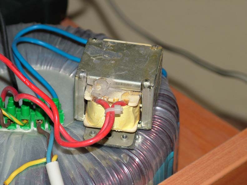

Én nem tekergetnék, ha van készen bontott tápból...
Ezt egy böszme toroid lágyindítására használom és arra is tökéletes.
Szerintem 50Hz-re fölösleges a ferrit, a gyári is lemezelt magra van tekerve.
Sajnos mindkét kép sérült. Töltsd fel újra, majd lecserélem.
Találtam egy ilyen egymagra tekert kéttekercses fojtótekercset, biztos hogy ez is hasonló cuccban volt. Betettem, és még a 200V 470µF mellé párhuzamosítottam egyenként 375V 470µF elkókat, gondosan, vastagon szigetelt licnis huzallal, csavarral rögzítve, teljesen leszigetelve. Számításaim szerint ezzel a leírásban ígért 200ms helyett akár fél percet is át tud hidalni. A cos phi-n ugyan tovább rontottam, de talán a betett tekercs kompenzálja majd. Most leállítom, és átszerelem, mérek, és írok. Nagyon kíváncsi vagyok.
