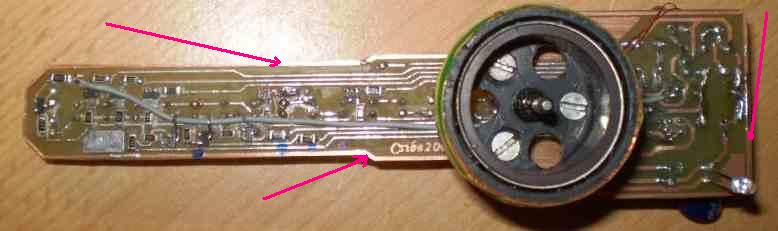

Nem hiszem el!!! már megint parázslanak a ledjeim
Szia PetiJanka!
Megemelkedett a tápfeszed? Vagy szűretlen a puffer a bázison? Taláh azért kezdi el ugyanazt. Szerintem, inkább olyan 22K Ohm-os ellenállásokkal próbáld, hogy ne torzúljanak nagyon a munkaponti beállítások. Szia.
Hali! semmi nem történt, megy már vagy 3 napja, idáig nem is volt semmi baj, de ma levettem a forgórészt megmutatni barátnőmnek, majd visszatettem és azóta megint világít. de amint bekapcsolom kialszik, és müködik rendesen. akkor 22 Kohmos ellenálásokkal fogok probálkozni.

Szia! beforrasztottam a 22Kohmos ellenálásokat minden tranzisztorhoz. Most úgy néz ki tökéletes lett! Ezt Valaki kiprobálta már? Jó lenne ha müködne ékezetekkel!

Találtam egy korábbi képet a propelleredről, ahol meg is jelőltem a hiba valószínű okát néhány nyillal. Ha az a külső fóliaszegély egybefüggő, akkor nagyon nagy a baj..., csináltál egy egymenetes rövidrezárt tekercset a propon. Ha nem egybefüggő az a szegély, akkor elnézésed kérem! Csatoltam a fotót vissza, nézd át. Szia.
Az bizony egybefüggő! így volt a nyáktervben is. Akkor most megszakítom. Egyébként mióta az ellenálásokat beforrasztottam minden tranyóhoz azóta tökéletesen müködik.

Kár, hogy előbb ezeket a fotókat nem néztem meg, talán sokkal hamarabb rendbejön az órád. Mindenképpen szakítsd meg határozottan, és gondolom a közös főldpontra fogod rákötni utánna. Szia.

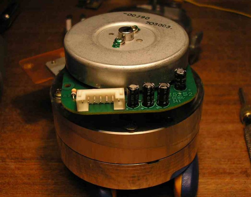

Szereztem egy régi videófej motort, (2 fejes), amelynek az állórész tekercsei külön-külön vannak kivezetve, még vezetékkel. Ezzel szeretnék majd egy új órát késziteni, ha meg lesznek a hozzávaló alkatrészeim. A motorvezérlő IC, KM3505F. Néhány kép róla. Sziasztok |
