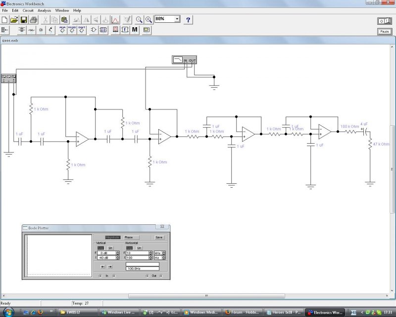

Ezt a hangfrekvenciás szűrőt kéne méreteznem az Electronics Workbench program segítségével, úgy hogy 100Hz-n -30db legyen 300Hz és 2,5 KHz között -3db és 0db között utánna pedig 8 Khz-re ismét -30 db legyen. Az ellenállások és a kondik értékét az E6os sorból választhatom ki (1; 1,5; 2,2; 3,3; 4,7; 6,8; 10; és ez egészen 100 Kohm-ig/ill nano farad-ig) Szal ha valaki tud segíteni azt nagyon megköszönném...

A 100Hz-en és 8kHz-en -30 db.. alatt lyukszűrőt lehet érteni.
Erős a gyanúm, hogy lineáris átvitelt szeretnél 300Hz és 2,5kHz között, ahol 100Hz-nél és 8kHz-nél már -30dB a csillapítás. Ez egy 300Hz-es felül és 2,5kHz-es alul áteresztő szűrőt feltételez.
Szóval ezt pontosítani kellene, vagy az átviteli függvényt lerajzolhattad volna hozzávetőlegesen.

(#) kisratting válasza proli007 hozzászólására (») Márc 5, 2009 /
Igen pontosan olyat szeretnék csak nem tudtam jól megfogalmazni szal ha tud valaki segíteni az jó volna...

Ezeket próbáltad?
Alul- és felüláteresztő szűrőtervező.
