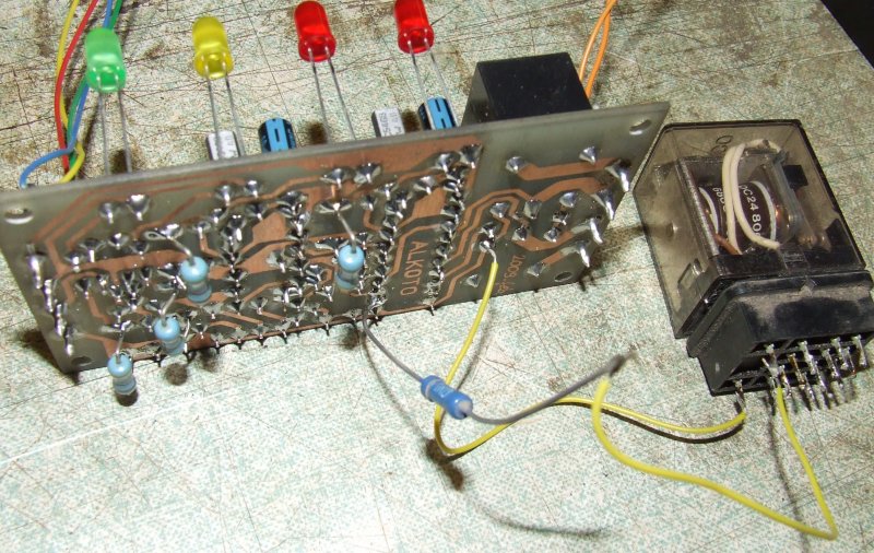

A sokat emlegetett Majki-s védelemmel kapcsolatban, sokan kérdezték a felső feszültséghatárt. Erre jöttek a bölcs, és kevésbé bölcs ideológiák, de most itt van egy konkrét megvalósítás.
A saját Quadomba kötöttem be a védelmet, azzal próbáltam ki.
1- tápfeszültség: +-56,5V
2- jelfogó: RE-CO GPM-4 DC24V 800ohm. (eredetileg két darab párhuzamosan kötött relé-kockát akartam használni, a nyák is ehhez készült, de ez nálam nem vált be, túl kicsi volt a tekercsellenállás)
3- a kritikus ellenállásokat azért dupláztam meg, hogy ne legyen gond a melegedéssel. A rajzon lévő értékek nálam beváltak, semmi gond nem volt velük.
4- mint az jól látszik, mindkét csatorna kapott külön túlvezérlést figyelő részt. ÚGy terveztem, hogy ezt majd nagyon precízen be fogom állítani, de nem kellett. A rajzi értékekkel, 1khz-el vezérelve, és 8 ohmos műterheléssel lezárva a Quadot, az egyik csatorna 97W-nál, míg a másik 98,5W-nál jelez túlvezérlés közeli állapotot. Ez tökéletes érték, nem kell hozzányúlni.
Ha valamit kihagytam, ami érdekel valakit, az kérdezzen.
Alkotó
(#) frissadam válasza Alkotó hozzászólására (») Márc 9, 2009 /
Hi! Esetleg a panelterv meg van? Ha igen akkor közzé is teszed?
(#) Alkotó válasza frissadam hozzászólására (») Márc 9, 2009 /
Már fent van ITTa nyákterv!!
Csak akkor még nem volt kipróbálva, de most már ki van!
És még egy fontos!! C1 kondi fordítva van, a pozitív lábát kell a GND-re tenni!! Bocsi, elnéztem.
Ezen a nyákon éppen a jól működő jelfogó van.
Alkotó
