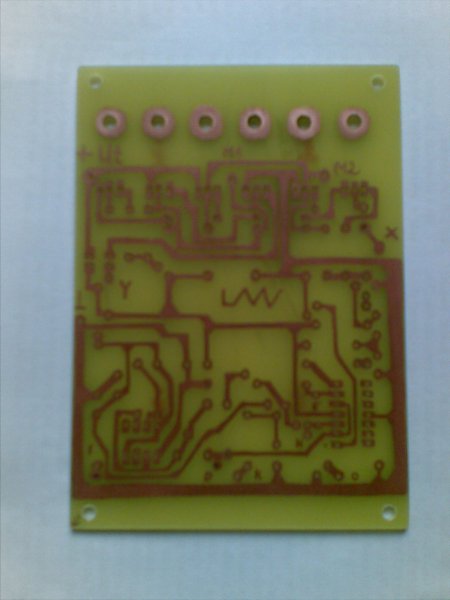

Nos urak elkészült az első lötstop-fólia kísérlet, az eredmény itt látható. Röviden a technológia: A nyákot maratás és fúrás után alaposan meg kell tisztítani, zsírtalanítani, aztán a lötstop-fóliát rálaminálni (eltörtem a multiméterem hőérzékelőjét, nem tudok hőmérsékletet mondani, tg laminátor legmagasabb hőfok). Laminálás után kb fél óra pihentetés, aztán fél perc levilágítás (ezt még pontosan ki kell kísérleteznem, a leírás alapján kell fél perc, de nem teljesen volt elég, azért mattult be a fólia. Levilágítás után 15-20 perc pihentetés, majd előhívás 10g/l nátrium-karbonát oldaban, ezután ismét uv lámpa alá vele, hogy kikeményedjen + 150 fokon beégetés (én a vasaló talpára dobtam fel a nyákot) Vasalóval nem lehet rendesen fellaminálni a fóliát, mert gyűrődik, a laminátor is picit meggyűrte.
Hű, ez nagyon király lett! Németországból rendelted a fóliát? Drága?
Ő volt az, nem vészes az ára :Bővebben: Link + 10EUR volt a szállítás
Milyet érdemes venni, (CELLU-sat vagy EPOXID-osat) nem nagyon tudom mi a különbség ? Nekem a vasalásos módszer a legszimpatikusabb..Bővebben: Link

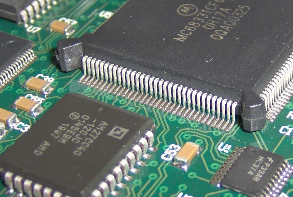

Látom ahova tényleg fontos lett volna oda nem merted felvinni (az ic lábai közé kéne igazából). Nem bíztál a maszkban, vagy a laminálás után gondolom semmi nem látszik a nyákból, és nehéz lett volna illeszteni ennyire pontosan.
Egyébként jó, csak kéne egy cég aki itthon forgalmazza, és egyszer kell csak kifizetni a 10 eurót ami most több mint 3000Ft! És ez csak a szállítás, azért ebbe mindenki gondoljon bele. Én mondjuk benne lennék egy közös beszerzésnek is 5-6 embernél a szállítás 600Ft-ra redukálódik. Ha valaki beszállna az szóljon (bár laminálóm nincs még)

Az ic lábai közé azért nem került, mert a fotómaszk összefüggő volt a lábaknál (a mellékelt képen egy gyári nyákon szintén így van, 0,65-ös lábtávolsággal, az enyémnek 0,5 a lábtávja) Illesztve viszont rosszul lett, mert nem nagyon láttam mikor csináltam, vennem kell egy sárga lámpát (erre nem érzékeny a maszk). A csoportos beszerzés valóban jobb lenne, viszont akkor innen kellene inkább, azt hiszem drágább picit, de van maratásálló fóliájuk is, ezzel is kísérletezek, de még nem értem el azt az eredményt amit szerettem volna. Laminátort én a tescoban vettem (remélem nem reklám) 9ezer párszáz forint volt.

Ami képet küldtél az csak azt bizonyítja, hogy a gyár is sz...ul csinálja, de spec ott robotok csinálják, lehet látni az ici-pici pontokat az ic lábain, ezt egyenként rakják fel. Hőlégfúvásos vagy hullámforrsztásos technológiával ha nincs lötstopp lakk a lábak között akkor tuti összeforrasztás van. Igazából a gyárban van egy paszta maszk is, és ott ezt meg lehet oldani maszk nélkül is, de amit neten láttam hőlégfúvóval az mind lötstoppos volt. Máshova nem is kéne igazán csak pont az ic lábai közé.
Nem forrasztottam össze a lábakat, kentem rá folyasztószert, végigtoltam rajta a 40w-os durunghegyű solomon pákámat vastagon ónozva és be volt forrasztva. A fényérzékeny nyákot én inkább kerülöm, 30db-ból kb 13-14 db foltos volt előhívás után, azóta fújok, vagy vasalok (esetleg próbanyák ha egyszerűbb dolog kell)
