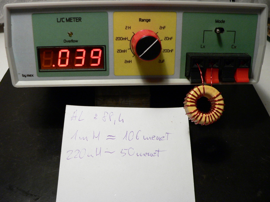

Az egyik probléma kiderült halot volt az ic, kicseréltem és most az egész áramkör úgy 200mAmpert vesz fel és sípol a gyűrűs tekercs, kérdésem az, hogy tekercsekkel van a baj vagy mivel? légszíves segítsetek
(#) mex válasza sebestyen_ferenc hozzászólására (») Ápr 20, 2009 /
Szinte bizonyosan a tekercsek induktivitása nem megfelelő. A számitógéptáp zavarszűrőtekercsei porvasmagok, alacsony Al értékkel, kizárt dolog,hogy 41menettel 1mH-is induktivitás létrehozható rajta.
Javasolnám inkább a fazékmagokat. A HAGY (Magyar) gyártású magokon feltüntették az Al értéket igy, könnyűszerrel kiszámolható a kellő menetszám.
(#) sebestyen_ferenc válasza mex hozzászólására (») Ápr 20, 2009 /
Köszönöm a választ sajnos nekem nincsenek magyar gyártmányú magok, és a fénykép alapján számoltam a meneteket tehát vala honét meg kéne tudni valami adatokat a zavarszűrők magokról desulfation
Add meg a magok méretét, (külső-belső átmérő, és magasság) és túrok itthon ilyen,vagy hasonló zavarszűrőmagot, lemérem a rajta levő tekercs induktivitását, és innentől már könnyű megállapitani az Al értéket, és a helyes menetszámot.

Sárga színű fojtók, külső átmérő:27mm
Belső átmérő:14mm
magasság:11.5mm
Remélem kapsz ilyen paraméterű magokat
Ugyanilyen vasat találtam, rajta összesen 21 menettel(a kezdet és a vég félmenetével 21). Az Al érték ~88,4 a 39uH alapján.
Igy tehát 1mH-re kell ~106 menet, a 220uH pedig ~50menetből realizálható.
Nemtudom, hogy a huzalméret elő van-e irva, mindenesetre figyelembe kell venni az átfolyó impulzusáramot is.
Megmértem egy ugyanilyen átmérőjű 36 menetű tekercset is, itt az Al~113-ra adódott. Ezt a szórást bele kellene kalkulálni a készitendő tekercsbe. Gondolom gyártófüggő is a dolog, tehát nem követsz el túl nagy hibát,ha 100-as értékkel számolnál.
