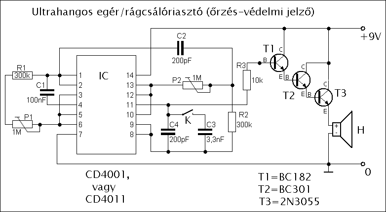

Műköik az egériasztó. A Hobby Elektronika folyóiratban szereplő kapcsolási rajz valóban hibás, a 7-es láb kapja a - tápot, a 14-as a + ot. Így már működik, és mindenféle vinnyogó hangot bocsájt ő ki magából. K kapcsolót bekapcsolva jobban hallható a hangja. Egy 8-Ohm-os hangszóróra dugtam rá próbaképp.
Kinek mi a véleménye, mit lehetne rajta változtatni tökéletesíteni?
Egerekkel még nem próbáltam ki, és most sajnos nem is tudom egy darabig, mert nem megyek haza.
Írtátok, hogy az lenne a jó, ha folyamatosan változna a frekvencia. Nos ezt az 1MOhm-os potival lehet változtatni kézzel. Kéne csinálni egy olyan motoros potmétert, ami folyamataosan két végállás között mozogna. Egyéb ötletek?

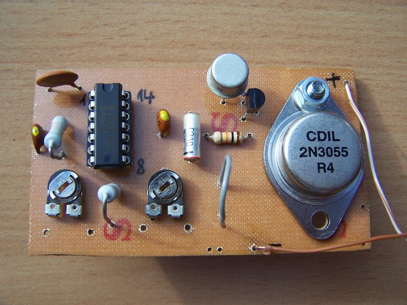

Mellékelem a jó kapcsolást, és a régi panelt, amit ki kellett javítanom, pótolnom, hogy működjön.
otto54, köszönöm az észrevételt!

A csatolt kapcsolás saját maga változtatja a frekit. Én kutyák riogatására használtam több-kevesebb sikerrel. A jumper környéki kondikkal állítható a frekitartomány.
(#) vendelkiraly válasza Krisz03 hozzászólására (») Máj 5, 2009 /
A gyakorlat azt mutatja, hogy 16...40kHz-et a P2 1MOhm-os potival lehet állítani, maximum állásban ad ki 16kHz-et. P1-el pedig a gyakoriságot lehet változtatni.
Ezért lenne jó, ha az az ellenállás valahogy magától változtatná értékét. Azt is lehetne, hogy csak sima ellenállásokat kapcsolna egy időzítős relé, mondjuk 3-4 tartományban bizonyos ideig.

Valamit még nem értek!
K kapcsolót kinyitva is hallható hangot ad ki a kapcsolás. Most jobban megnéztem, ha P2 minimumon van, akkor ad ki nagyon magas, szinte hallhatatlan hangot, de még akkor is lehet hallani. A16-40kHz tartományt nem kéne már hallnai, pedig a hangszórón lehet hallani. Vagy abba a tartományban is ad ki hangot? 200pF helyett 220pF van, mert csak ilyet lehet kapni, de szerintem az nem sokat zavar, vagy igen?
A tápfeszültség értéke mit befolyásolhat?
Azt észrevettem, hogy elég érzékeny a kapcsolás pl: ujjal való megérintésre. Ha a 220pF-os kondenzátorokat és környékét fogdozom, akkor mindenféle furcsa hangokat bocsájt ki, mintha Mézga géza hívná az űrrokont.
A szimulációs program milyen frekvenciaértékeket mutatott nálad?

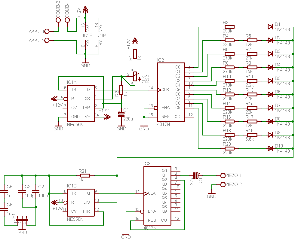

Szerencsére valóságban azért több mindent csinál. A potik csavargatásáára is szépen reagál, és a 3,3nF-ot rákapcsolva teljesen más tartományban szólal meg. Csak jó lenne kimérni milyen tartományban működik.
(#) vendelkiraly válasza Krisz03 hozzászólására (») Máj 6, 2009 /
Ezen az oldalon találtam egy komplett megoldást, amiben magától változik a frekvencia. Kicsit bonyolultabb, de lehet, hogy érdemes lenne megépíteni. Hozzáértők figyelmébe ajánlom, hátha ebbe is van valami hiba. Csatoltam a képet és a leírást.

(#) Krisz03 válasza vendelkiraly hozzászólására (») Máj 7, 2009 /
Én egy ilyen piezo hangszórót használtam a kutyariasztóhoz, de ugyanezt láttam egy külföldi oldalon is, ahol állítólag 20-25kHz felett sugárzott szintén valamilyen állat riasztóban.
Érdemes szkóppal ránézni, mert vannak olyan frekik, ahol begerjed, de többnyire jól kiadja az ultrahang közeli hangokat. Ultrahang tartományban kérdéses a működése, ellenőrizni kellene.

Amit én megépítettem, abba 4001-es IC kell, és az elég egyszerű, és mivel egy hármas darlingtonból felépített tranzisztortrió erősíti a jelet, relatíve hangosnak is mondható. Abban igazad van, hogy az lenne a jó, ha minél hangosabban szólna. Az ultrahangnak egyébként az a baja, hogy szinte mindenről visszaverődik, így ez a risztási mód is csak akkor lehet hatásos, ha mondjuk a rágcsáló közvetlen légtérben van a risztóval, de még lehet, hogy akkor sem jó semmire...

(#) vendelkiraly válasza dolfin hozzászólására (») Máj 12, 2009 /
A Conradban kapható risztókészülék 3600Ft-ba kerül. És elvileg ugyan azt tudja, mint az általam megépített. Ahhoz is külön kell megvenni a hangszórót.
Ott is csak egy potit kell csavarni, amivel változik a frekvencia. Sőt az enyémmel, még a gyakoriságot (2-10Hz) is lehet állítani. Szerintem az egészet 1000-1500 Ft-ból (hangszóró nélkül) simán meg lehet csinálni egy szép próbapanelre, vagy egy kartonlapra, vagy csak simán légkábelezve. Már csak az a kérdés, hogy működik-e, vagy semmit se ér az egész.

Én úgy gondoltam hogy a 4017 maradna akkor, és azt is egy 555-el hajtanám meg, a léptetését minden más maradna így a pulzálás is.
Valaki aki többet ért hozzá, várnánk a segítségét.
Ezzel a kapcsolással mekkora hangerőt lehet elérni?
(#) Krisz03 válasza vendelkiraly hozzászólására (») Máj 12, 2009 /
Én a következőket tenném hozzá:
Ha nem is automatikusan változó frekijűt építetek, akkor legalább egy potméterrel manuálisan lehessen állítani. Én a vakondriasztómat (ez, és a kettővel alatti hozzászólás) egy 555-ös astabillal készítettem, és pár naponta állítok rajta egy picit. Amióta kihelyeztem, nincs új vakondtúrás a kertben. A segédprogramok között lévő progival könnyedén kideríthető, hogy ultrahang tartományhoz milyen alkatrészek kellenek.
Én valószínűleg ebben a hozzászólásomban lévő kutyariasztót fogom kicsit "áthangolni", hogy a kutyát ne, de az egereket elriassza.
Jó volna még valami PIC-es kapcsolás, ami adott időközönként adna ki egy rövid hangot random frekvencián (persze ultrahang tartományban). A kutyariasztós témában volt egy hasonló megoldás AVR-rel, de én még a PIC-ekben is nagyon kezdő vagyok, az AVR meg azt sem tudom mi fán terem.
